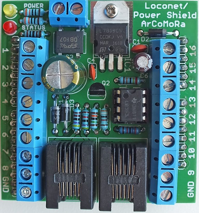

Ik kampte met een soortgelijk probleem. En ik heb uiteindelijk gekozen voor een Rs485 bus met eigen protocol. Met Can bus ben je ook heel erg goed af omdat can bus er altijd voor zorgt dat je berichten aankomen waar ze horen aan te komen.
Zelf koos ik zonder CAN omdat ik iets meer vrijheid wilde en iets minder printen wilden fabriceren. Ik heb (bijna, work in progress) terugmelders en wissel servo aansturingen over de RS485 bus lopen. Volgens mij als je met loconet of express net ga spelen, dan moet je meer doen/kopen qua elektronica en voor mij was dat een turn off.
Ik heb zelf straks een raspberry in gebruik met een zelf geschreven processing programma. In dat programma kan ik een schema van m'n baan tekenen en items als wissels, bezet melders en geheugencellen zetten. Een geheugencel is bij mij slechts een wisselstraat met ingestelde posities.
Items die in mijn programma staan, hebben een ID en kunnen in het 'echt' wel of niet op de baan bestaan. Een knopje op mijn baan komt overeen met een geheugencel op mijn Rpi. Als ik op het knopje druk, stuur ik deze informatie naar de Rpi en de Rpi stuurt daarop een broadcast instructie uit naar alle arduino's met de desbetreffende wissel IDs die geschakeld moeten worden.
Zo kan ik dus deze met schakelpaneel van arduino 1 een wissel (of wisselstraat) schakelen die aan arduino 4 en 3 hangt. En de centrale is meteen up-to-date. Op dezelfde manier stuur ik de bezetmelders door naar de RPI. Op het moment heeft dat alleen een grafische toepassing, maar het gaat meer kunnen.
Waar ik naar toe wil, is het volgende: Ik wil op de RPI op een gebruiksvriendelijke manier een soort dienstregeling maken. Dan schakel ik bijvoorbeeld een wissel of een hele wisselstraat dan laat ik een trein rijden, dan laat ik hem voor 2s toeteren wanneer hij bezetmelder 3 passeert en ik laat de trein stoppen als hij bij bezetmelder 8 is. En dan kan ik hem na een minuut weer terug laten rijden.
De treinen stuur ik aan met een arduino-DCC doorgeefluik. De Rpi stuurt een bericht naar deze arduino om een trein te laten rijden. Ik ben hier nog mee bezig en ik heb al treinen kunnen laten rijden adhv van m'n telefoon met een standaard bluetooth serial app. Ik ga zelf een rijregelaar maken die ook via bluetooth werkt.
Waarom doe ik het zo? Vrijheid, geen beperkingen, je hoeft geen half-complexe printen in elkaar te bakken, geen 3e partij software en je hoeft niet uren tijd te besteden aan het uitpluizen van een bestaand protocol (Hoewel je met 3rd party libraries dit niet perse hoeft te doen).
Natuurlijk doet koploper het beter dan mijn programma maar ook ik heb niet een conventioneel bloksysteem maar strategisch geplaatste bezet melders. En ik weet 100% dat ik met iets tegen de lamp loop als ik Loconet, XpressNet, koploper of Itrain of iets anders bestaands zou gaan gebruiken. Ik wil ook wissels kunnen open rijden en ik dacht dat niet elke programma daar cool mee was
Mijn gedachte gang was ook: Als je toch al arduino's en een communicatie bus heb liggen voor bezet melders waarom zou je dan je wissels met een aparte DCC decoder aansluiten? De infrastructuur ligt er al!
Om je Maus aan dit systeem te koppelen, zou je een met een arduino een DCC sniffer moeten maken, die je maus's dcc signalen decodeert en op de RS485 of Can bus zet. Zodat de arduino-DCC doorgeefluik het opnieuw naar DCC kan coderen en je treinen aanstuurt.

En als je toch met loconet zou willen beginnen dan adviseer ik de Loconet bouwpakketjes van Arloco (4,65 euro)

Ik heb trouwens twee vraagjes. Kan zo'n maus ook als centrale fungeren? Kan je een maus over Loconet was het? instructies geven om een trein aan te sturen?
Zo'n Z21 centrale ding met loconet aansluiting, snifft die ook niet de DCC signalen van de maus??
Je bedoelt de zwarte Z21 en niet de witte z21(start). Deze heeft gewoon zoveel aansluitingen dat via de XpressNet-aansluitingen de multimaus aangesloten is. De zwarte Z21 heeft een CAN-bus (Z-CAN-protocol), een LocoNet-aansluiting, XpressNet-aansluitingen, B-bus (zie versterker 10764 verhaal), R-Bus (Terugmelding Roco) en een DCC-Sniffer.

Re: Klassieke beveiliging (=hendels): digitaal of arduino?
« Reactie #29 Gepost op: 04 April 2019, 21:35:20 »
Maar gezien jouw opmerking kan je een computerprogramma ook (via een adapter) met loconet of expressnet laten praten. Data ophalen, commando's wegsturen. Zonder dat het computerprogramma gelijk de centrale-rol over hoeft te nemen. Hij kan gewoon op de "bus" gaan zitten.
Eigenlijk doen alle "computerinterfaces" zonder centrale mogelijkheden het op die manier. De bekendsten zijn S88XpressNetLi van Rosoft / Karst Drenth, de Lenz  LI10xx interface, de Rosoft LocoNet interface of Hans deLoof Locobuffer. Voor de CAN-bus heb je CC-Schnitte. Aangezien XpressNet en LocoNet behoorlijk goed vrij gedocumenteerd zijn kan je daar heel goed zelf wat voor in elkaar frotten. Van interface P50(x)-protocol voor Marklin (en eigenlijk alle Intellibox-varianten) is ook nog genoeg info te vinden om zelf mee te doen.
Het praten tussen de interface en de computer is meestal ook weer een standaard protocol (zoals XpressNet (LAN), LocoNet, P50(x)). Dan kan je namelijk gemakkelijk koppelen aan bestaande (en gebruiken van) programma's. Maar je kan natuurlijk altijd iets zelf programmeren ;)
Daarom ga ik voor mijn stellpult voor een XpressNet-oplossing. De Arduino hoeft dan alleen maar commando's op de X-bus te zetten. De rest wordt dan geregeld door de centrale. Het voordeel is dat voor XpressNet goede biebs voor de Arduino zijn. En ook genoeg voorbeelden van seintableaus. Alleen nog niet helemaal mijn naar mijn wens. Ik moet dat nog iets aanpassen. Maar dat gaat wel komen.
Groet Ronald.
