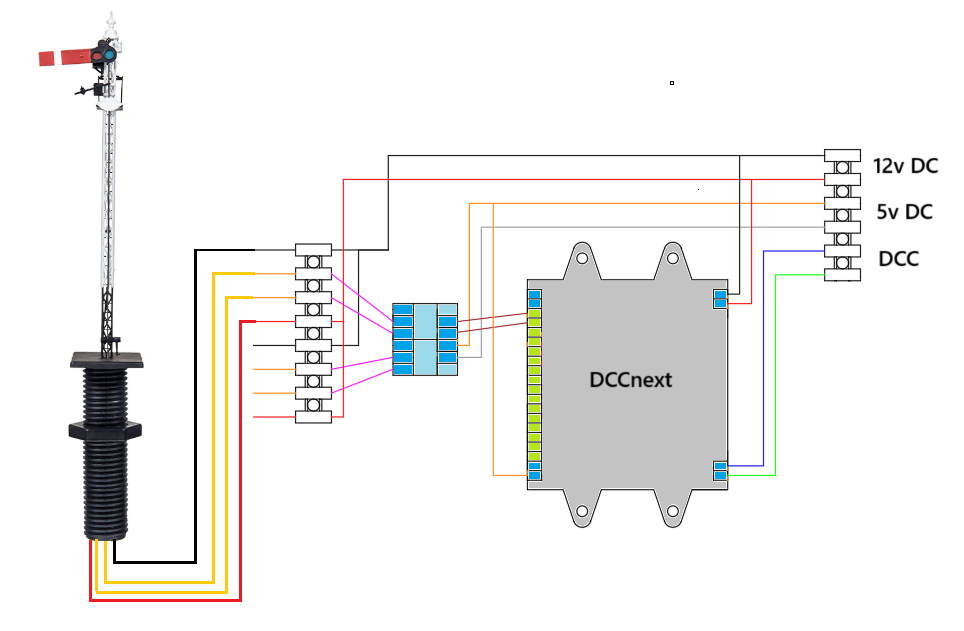

« Reactie #194 Gepost op: 09 August 2025, 12:10:32 »
Ik heb een vreemd probleem met de aansluiting van twee Dapol semaphoren (seinen) op mijn DCCnext. De schakeling die ik heb gemaakt, lijkt goed te zijn. Een sein werkt naar behoren, de ander werkt... maar niet via deze schakeling. Ik kom er niet uit.
Beide seinen heb ik op deze manier aangesloten:
Zo'n Dapol semaphore werkt met 12v DC (rood/zwart). de seinarm beweegt als beide gele draden even tegen elkaar worden gehouden. Daartoe gebruik ik een dubbel relais aangesloten op 5v DC en op port 1, en port 2 van de DCCnext.

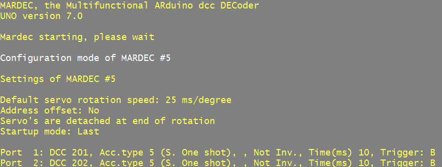

In het Mardec configuratie-programma heb ik de poorten als volgt ingesteld:
De bedoeling is dus dat beide gele draden kort met elkaar verbonden worden, waardoor de seinarm gaat bewegen.
Nu gebeurt het volgende: Een van de twee  semaphoren werkt perfect. De andere niet. Draai ik de aansluiting van de seinen op het relais om, blijft het sein dat bewoog, bewegen, de andere weer niet. Het kan dus niet aan de aansluiting liggen. Als ik echter van het sein dat niet bewegt via de schakeling beide gele draden kort tegen elkaar houdt, beweegt het sein wel. Als ik beide draden tegen de uitgangspoorten van het relais houdt, beweegt het ook. Maar als ik deze vast maak, weer niet. Raar, maar waar... wat doe ik fout?
EDIT: Probleem opgelost. Voor het niet werkende sein heb ik de triggertijd aangepast ban 10 naar 100 miliseconden.
