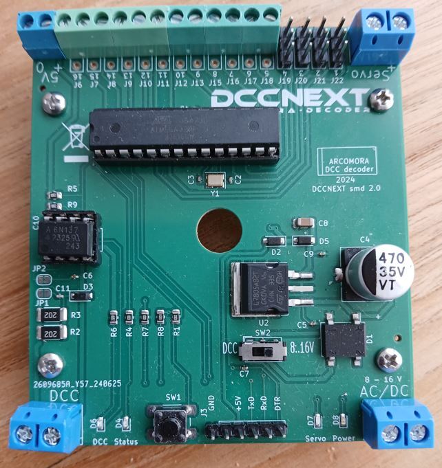

De print is een SMD-print. Dus je hoeft niet veel te solderen. Alleen schroefklemmen en IC-voetjes.
De ingang kan ook met een Dupont strip worden uitgevoerd. Dan kun je de DCCNext direct middels een, nog te verschijnen, koppelprintje met de PowerNext-Z verbinden.
En uiteraard past de print in de bekende (inmiddels zwarte) doosjes.

De DCCNext en andere printjes zijn in eerste instantie als bouwpakket uitgevoerd. Als service zijn de printjes ook gebouwd te verkrijgen tegen een vergoeding. Het DIY aspect was er mede op gericht de kosten laag te houden en was ook nodig in verband met de keuzes die de gebruiker zelf moest maken voor de bezetting van de aansluitingen: schroefconnectors of Dupont pinnen. Die keuze staat nog steeds open bij de nieuwe printjes zoals de OkkieNext en de Power printjes. Volledige assemblage is dus niet mogelijk.
Als dan toch wat door de klant gesoldeerd dient te worden dan ligt het voor de hand alleen de lastig te plaatsen componenten in SMD uit te voeren. Al zijn de extra kosten voor handsolderen laag, in de DIY versie kunnen die kosten worden bespaard en de prijzen zo laag mogelijk blijven.
De kwaliteit van de schroefterminals is inderdaad niet super, maar er valt doorgaans prima mee te werken. Ik kies bewust voor koperen pinnen en geen ijzeren. Er zijn maar zelden klachten over. Een betere kwaliteit (lees Nederlandse webshop) is gewoon 5 keer zo duur. En dan is het ook maar afwachten of ze echt beter zijn.

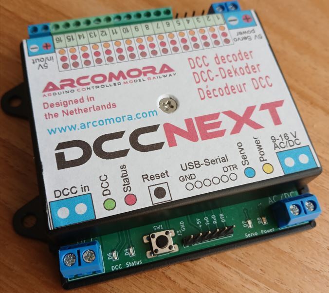

De DCCNext is vernieuwd en is nu ook in een SMD variant verkrijgbaar.
Dat betekent minder solderen en een hogere betrouwbaarheid.
Je hoeft alleen maar de IC-voetjes, de schroefklemmen en twee schakelaars te solderen.
De bestaande DIY-kit blijft nog even bestaan totdat de voorraad aan printjes op is.
Als je een geassembleerde DCCNext besteld krijg nu direct deze SMD variant.
Functioneel is er niets gewijzigd. Dus beide varianten kun je door elkaar gebruiken.
