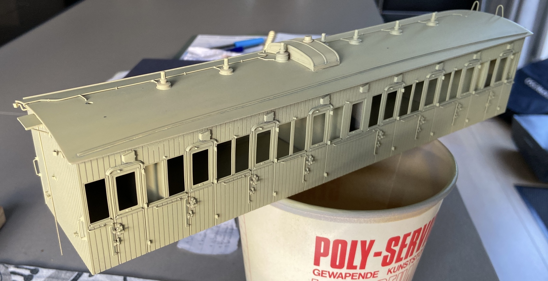

De laatste vorderingen aan de bak (let even niet op het uitgeleende onderstel). De messingkleur lijkt al een heel klein beetje op de teaklak. De volgende stap is het onderstel.
