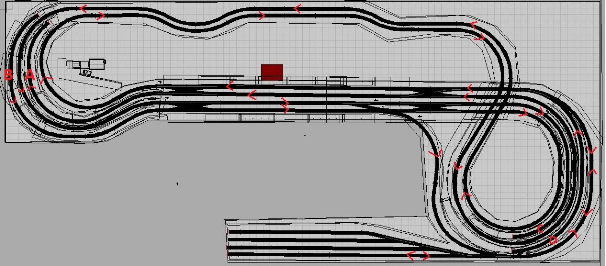

Na jaren van rust ben ik aan een nieuwe treinbaan begonnen, Nieuw Vlieringen.
De sporen kunnen tegen het dak aan niet recht lopen, want daar zitten twee dakspanten.
De eerste meters spoor liggen nu nog los.
Drie wissels van Lima en een van Mehano. Sommige wagons ontsporen als ze het Lima wissel moeten open rijden, dus alle wissels moeten elektrisch zijn en in paren geschakeld worden.
Vanmiddag heb ik twee locomotieven over de zelf gemaakte wisselstraat laten rijden en het ging prima.
Het mooie is, dat ik de Lima wissels niet hoef te verven met roest kleur, want ze zijn al oud en verroest.
Wil
« Laatst bewerkt op: 08 March 2019, 21:03:32 door Stuurman Wil. Reden: slingers in het dubbelspoor verklaard »

Interessant baanplan met aardig wat mogelijkheden. Je zou nog kunnen overwegen om de sporen tussen de "dakspantslingers" recht te leggen. Ik denk dat die slingers anders voor een onrustig beeld in de treinenloop gaan zorgen.

Ik weet niet of het de bedoeling is, maar je kunt niet can de buitenste omloop naar de binnenste. Je mist 2 wissels.

Rechtsonder zit een wissel waarmee je van buitenspoor naar binnenspoor kan. 't Is wel de enige wissel waar dit kan.

Hey Wil, ik heb geprobeerd wat aan te passen in jouw schets. De sporen zodanig leggen hetgeen Niekleair ook bedoeld. Dan loopt de treinenloop rustiger en realistischer.

Kees, als ik de sporen tussen de spanten recht maak, ben ik die tafelruimte kwijt.
De minimale hoogte voor elektrische locomotieven is 7 cm. Ja, ik weet het, dat het 10 cm zou moeten zijn. Dat komt door de bovenleiding masten.
Meten is weten en met de pantograaf half ingedrukt is het maar 7 cm. Huizen en bomen zijn hoger. Dan maar een enkele bovenleiding draad ipv dubbel.
Op mijn vorige treinbaan lagen veel sporen recht over vijf meter en dat vond ik maar saai.
Bas, ik rij met Nederlandse treinen, dus de treinen gaan niet naar het andere spoor, maar blijven rechts rijden. Via twee bochtwissels en een gewoon wissel kan ik naar het rangeer terrein. Ik kan altijd nog bij het rangeer terrein een driehoek maken met twee wissels.
De dalende sporen vond ik toch wat te steil, dus ga ik met twee andere sporen omlaag.
Het station komt onder "nieuw" te staan. De twee buitenste sporen krijgen perrons voor de stoptreinen. De twee binnenste sporen zijn voor de intercity's, goederentreinen en de hoge snelheid treinen.

Om wat makkelijker bij het rangeer terrein te komen zal ik twee extra wissels plaatsen.

Het is wel een "keer-driehoek" weet niet hoe lang de treinen zijn die er moeten rangeren.

De keer driehoek is alleen voor locomotieven.

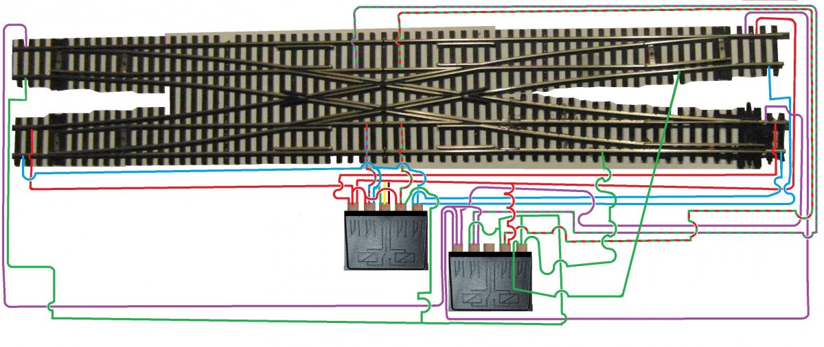

Ik heb wel na kunnen denken hoe ik de hinohara kruiswissels wil aansluiten.
Zo gaat het worden. Ik druk beide schema's (voor Roco en voor Shinohara) af, zodat ik hopelijkgeen fout maak met draadjes solderen.
De twee relais zijn Roco relais.

De elektriciteit draadjes zitten aan mijn kruiswissels gesoldeerd en het werkt met de ompool schakelaars van de wisselaandrijvingen.
Deze heeft koperen rails en de draadjes zijn al een beetje netjes.
Deze is met nikkelzilver rails en de draadjes moet ik nog netter doen.
Door de soldeer vloeistof zat er verontreiniging tussen de soldeer lippen van de wissel aandrijving. Ja,ik weet dat je als je soldeer vloeistof gebruikt, dat je dat altijd met water en zeep moet schoonaken. Hier gaat het om elektrische aandrijvingen, die ik niet in een sopje van water en zeep wilde doen.
Ik heb de isolatie strookjes met een mesje schoon gekrabt en nu gaat de stroom niet onbedoeld via de vervuiling naar de andere soldeerlip.
Voor mijn elektronisch blok systeem is het belangrijk, dat het goed werkt.

De rechter kant van mijn baan ontwerp beviel me niet. Gelukkig heb ik daar nog niets gezaagd.
Ik vind het te druk.
Dit vind ik mooier. Twee sporen gaan omhoog over de station sporen en twee sporen gaan onder de tafel naar de andere kant.
Een keerlus boven de tafel en via dat spoor kan ik achteruit naar de opstelsporen.
Zo ziet het er onder de tafel uit. daar is rechts de tegenover gestelde keerlus.
De trein, die bij "A" onder de tafel rijdt, komt er bij "D" uit de tunnel boven de tafel.
Als ik géén wissels schakel, dan rijden de treinen de ene keer langs het perron en bij het volgende rondje boven tafel over de middelste sporen van het station.
