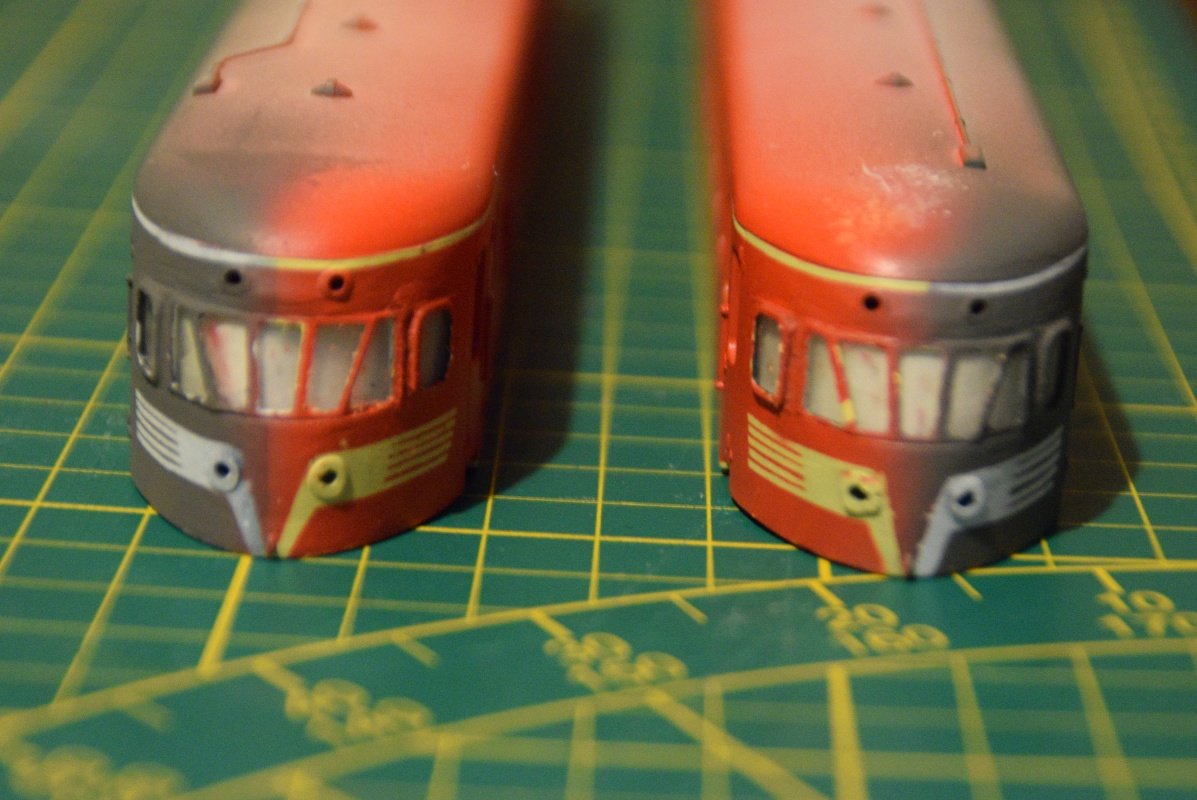

« Reactie #32 Gepost op: 16 February 2020, 18:14:26 »
Koppen aangepakt,
met voorruiten uit lima mat'46 en mastica.
Van dichtbij geen porem, van een afstandje best acceptabel.
De karren worden aan één kant zwart-wit, aan de andere kant in kleur.
Spuiten, het blijft een geklooi... :-\
vooral die rode verf (revell 31 enamel) lijkt niet erg goed te hechten.
Komt dat nog, na 24 uur? Of heb ik nu een probleem?

Re: DE2 geel en rood met hazelnoot
« Reactie #34 Gepost op: 16 February 2020, 21:46:32 »
Dat vermoedde ik al...
De rode laag er weer af gekriebeld met een paar oude lappen, gedrenkt in peut.
Morgen nieuwe kansen.
Wat kan hier misgegaan zijn? te weinig verdund waardoor te droog gespoten?
ajuus
« Reactie #38 Gepost op: 16 February 2020, 23:22:28 »
Lijkt erop dat je erg schraal gespoten hebt. Maar hechting is een ander probleem. Ook schraal spuitwerk kan goed hechten.
Ondergrond goed voorbereiden. Fatsoenlijke primer, en zorgen dat de zaak natuurlijk vetvrij is. En beter 5 dunne lagen dan één dikke laag. En die dunne lagen hoeven niet meteen te dekken. Rood is sowieso een lastig kleurtje dat in meerdere lagen dekkend gespoten moet worden.
Met groet,
Ger.
Duikeend
  • Berichten: 2561
« Reactie #39 Gepost op: 16 February 2020, 23:34:54 »
ik heb altijd begrepen dat je resin eerst moet afnemen met thinner, heb je dat wel gedaan? en dan inderdaad eerst met een primer.
Groetjes, Ferenc
« Reactie #40 Gepost op: 16 February 2020, 23:49:53 »
De onderliggende laag was al geverfd.
Hier is eerst een laagje zandgeel overheen gegaan.
Deze heeft uitstekend gehecht.
Daaroverheen de rood (gloss).
Waarschijnlijk inderdaad te droog gespoten.
Inmiddels heb ik het rood er weer afgepoetst met wasbenzine, en de kappen nog een laagje zandgeel gegeven.
Morgen verder.
ajuus

« Reactie #41 Gepost op: 17 February 2020, 23:53:13 »
Bakken zijn opnieuw in de rode gloss gezet.
Lijkt een stuk beter, en glossy-er.
Morgenochtend de proef op de som: de handel afplakken en het dak spuiten.
Gaat dat goed, dan volgen woensdag de blauwe reclamebanen.
Woensdagavond wordt het ding dan voorzien van transfers (kleinspoor) en Allan-vleugel, zodat ie daarna (diep in de woensdagnacht) in de matte vernis kan.

« Reactie #42 Gepost op: 18 February 2020, 14:36:07 »
Gisteren nieuw rood aangebracht.
Beetje verder verdund, beetje meer verf gespoten.
Het resultaat:
lekker strak en glad en zonder cellulitis. :angel:
Maar wel met snor... :-\
Vanmorgen de handel afgeplakt zodat ik de grijze randen om de ramen kon spuiten.
En de onderstellen.
Gelukkig kwam de plakband na afloop zonder grote problemen los van de kappen.
Zie nog wel op tegen de blauwe banen. Want dat is ook weer een vreselijke bak afplakellende.
