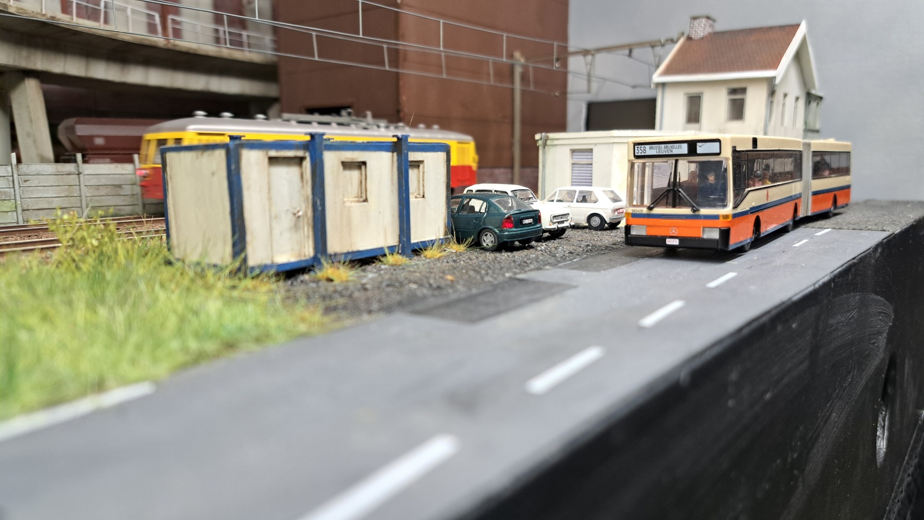

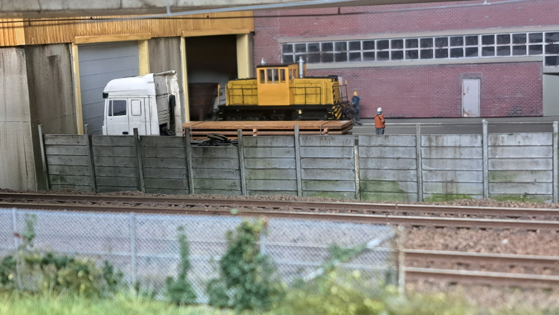

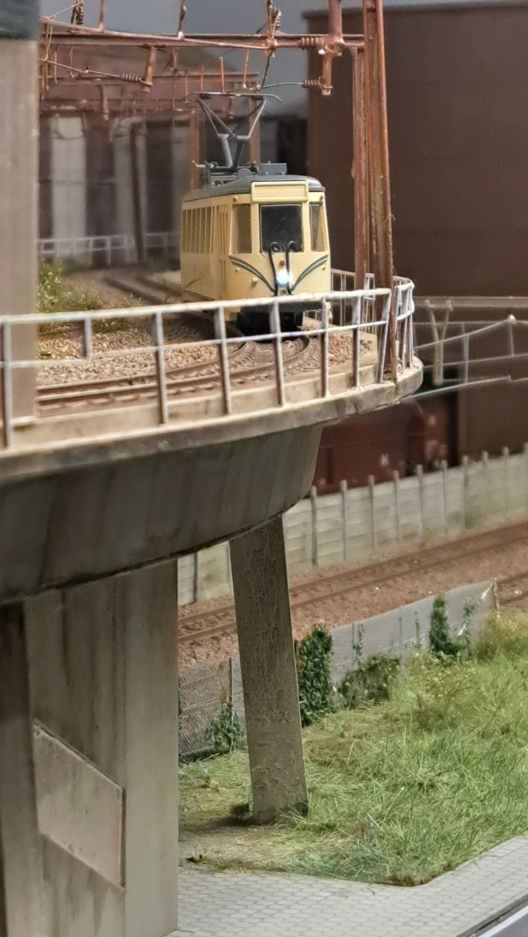

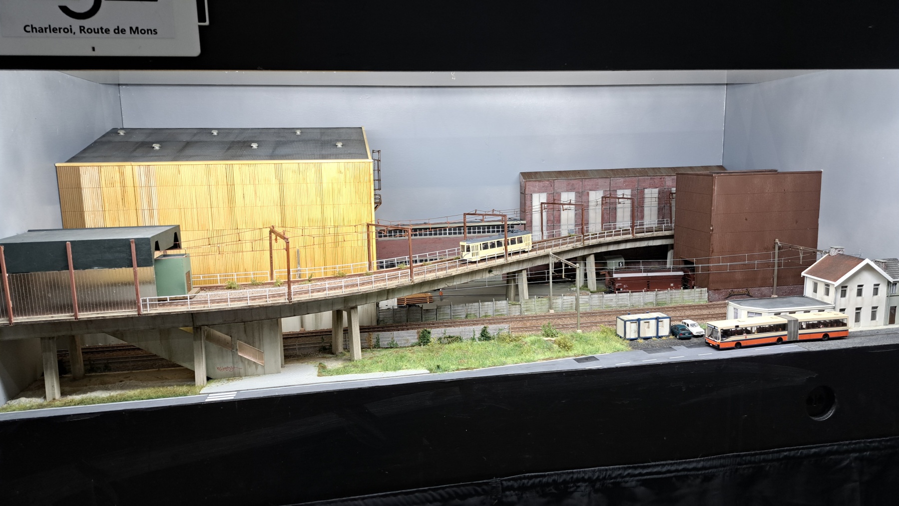

En weer op een beurs aanwezig geweest, Leuven dit keer:
Zo stand de module er bij op zaterdagochtend.
De baan leent zich voor leuke doorkijkjes en inzoom foto's.
Baantje staat nu in opslag. Heeft inmiddels op Zutphen, Ontraxs (oké, het bijprogramma  8)), Leidschendam, Rijswijk en nu dus Leuven gestaan.
Er valt nog wel een en ander aan te verbeteren maar de energie is er ook wel een beetje uit merk ik. Misschien thuis nog een keer opzetten voor een fotoserie als herinnering en daarna kijken of mijn bijl nog scherp is.  8)
