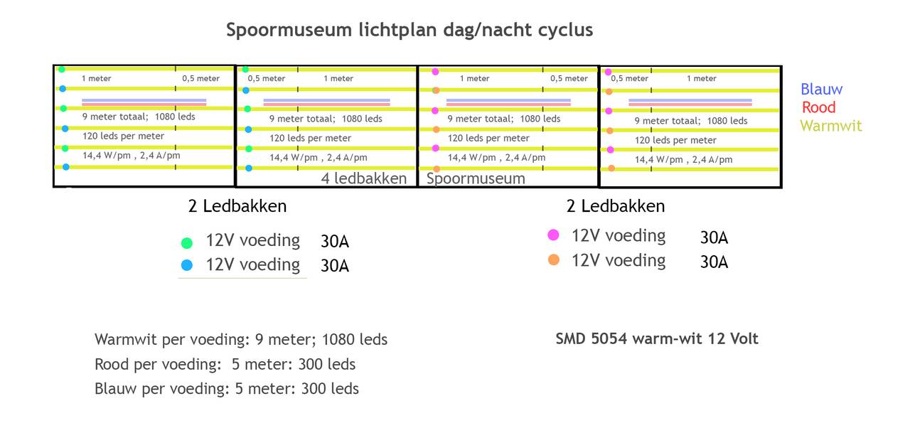

Ik heb voor het Spoormuseum ook verschillende testen gedaan en kwam uiteindelijk tot de conclusie zelf ledbakken te bouwen met diffuus schermen ervoor, een beetje te vergelijken met de ledbalken. Het kwam bij 6 meter bij 95cm diepte van de totale oppervlakte aan bakken neer op zo'n 4800 leds. Echter dan zijn ze makkelijker aan te sturen met dag/nachtschakeling. Ook bij mij zouden de leds dan al wat meer naar voren moeten komen; je kunt die lichttest goed doen door een donkere loc vooraan de bak te plaatsen. Je ziet dan wanneer je nog een beetje de draaistellen/ het drijfwerk verlicht ziet worden of niet.
Ik ben zeer benieuwd naar de bevindingen voor jouw bak.
