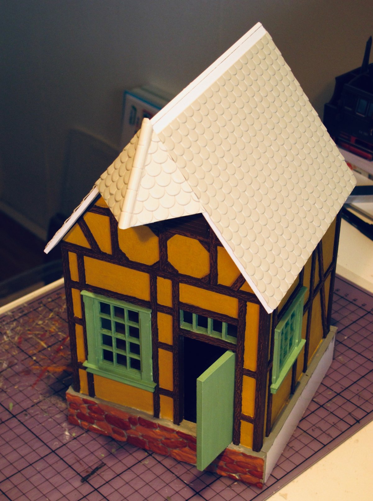

Hallo allemaal,
In de vakantie was de bouw toch wat gestagneerd, dus gisteren en vandaag maar even een flinke inhaalslag gemaakt.
Gisteren heb ik de ontbrekende gevels afgemaakt en geschilderd. Omdat het een eerste bouwsel is maak ik gebruik van diverse materialen. De gevels zijn allemaal gebouwd met Forex en de natuurstenen onderrand is gesneden uit kant en klare kunststof sheets die ik in Engeland vond. (je moet ze nog wel zelf schilderen)
Vandaag heeft in het teken gestaan van het bouwen van de dakconstructie uit Guttagliss, veel schilderwerk en het afbouwen van de natuurstenen onderrand. Er moet nog steeds heel wat gebeuren maar onderstaande foto's geven een goede indruk van de stappen die vandaag gezet zijn.
Nadat ik het schilderwerk het afgerond en de accentuering op het "hout" had aangebracht zijn de vier muurdelen samengevoegd.
Vervolgens het ik een plaatje Guttagliss tevoorschijn gehaald voor de bouw van de dakconstructie. Het werken met Guttagliss is me erg goed bevallen, het enige wat af en toe wat lastig is is het verwijderen van de beschermfolie, maar verder een echte aanrader! (De dakconstructie is nu nog afneembaar omdat ik nog verlichting wil inbouwen)
Nadat de dakconstructie klaar was kon begonnen worden met de bekleding van het dak. Ik heb hiervoor gebruik gemaakt van dakpan-sheets die ik in Engeland besteld had. Sterk, niet te dik dus goed te verwerken met zowel schaar als mes, het verlijmen op de Guttagliss eenvoudig met PVC-lijm.
Toen de dakbekleding gereed was heb ik de eerste laag verf opgebracht en de boei-borden aan voor en achterzijde gemaakt.
En als laatste ben ik verder gegaan met de natuurstenen onderrand. Aan één zijde moet die nog worden afgemaakt maar dat wordt morgen, eerst moet de plastic-plamuur voldoende uitgehard zijn om de hoekstenen ook aan die kant vorm te geven zodat ze in de hoeken "doorlopen".
Al met al weer heel wat uurtje aan het bouwen geweest. Ik ben tevreden met het resultaat en ben erg benieuwd naar jullie reacties!
Wordt vervolgd.
