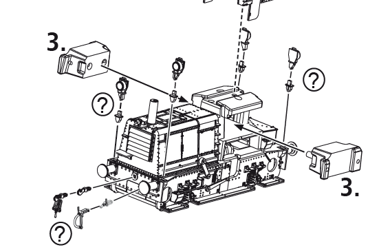

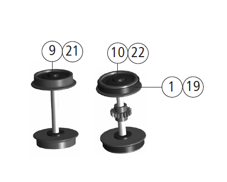

Recht op reparatie of omruil onder garantie heb je per definitie, die geldt voor elk nieuw gekocht product.
Jazeker. Maar er valt niets te repareren en na een eventuele omruil zul je hetzelfde gedrag ervaren. Het is zoals het is.
Dit lokje heeft 2 assen / 4 wielen waarvan stroom wordt afgenomen echter twee wielen hebben bandjes, dit in tegenstelling tot de oude Sik. Dit is ruimschoots besproken in dit topic en kan dus geen verrassing zijn. Je zult het spoor in conditie moeten houden, ieder geval meer dan bij ander materieel, en dat heeft zijn grenzen.
Of je verwijdert de wielen met de bandjes en vervang ze voor gewone wielen. Als je as #9 bestelt en zet de wielen op as #10 is het klaar.
Dat kost je een paar euro plus mogelijk trekkracht. Dat laatste kun je verbeteren door de meegeleverde gewichtjes #3 te plaatsen. Daar staat iets over in de handleiding:
