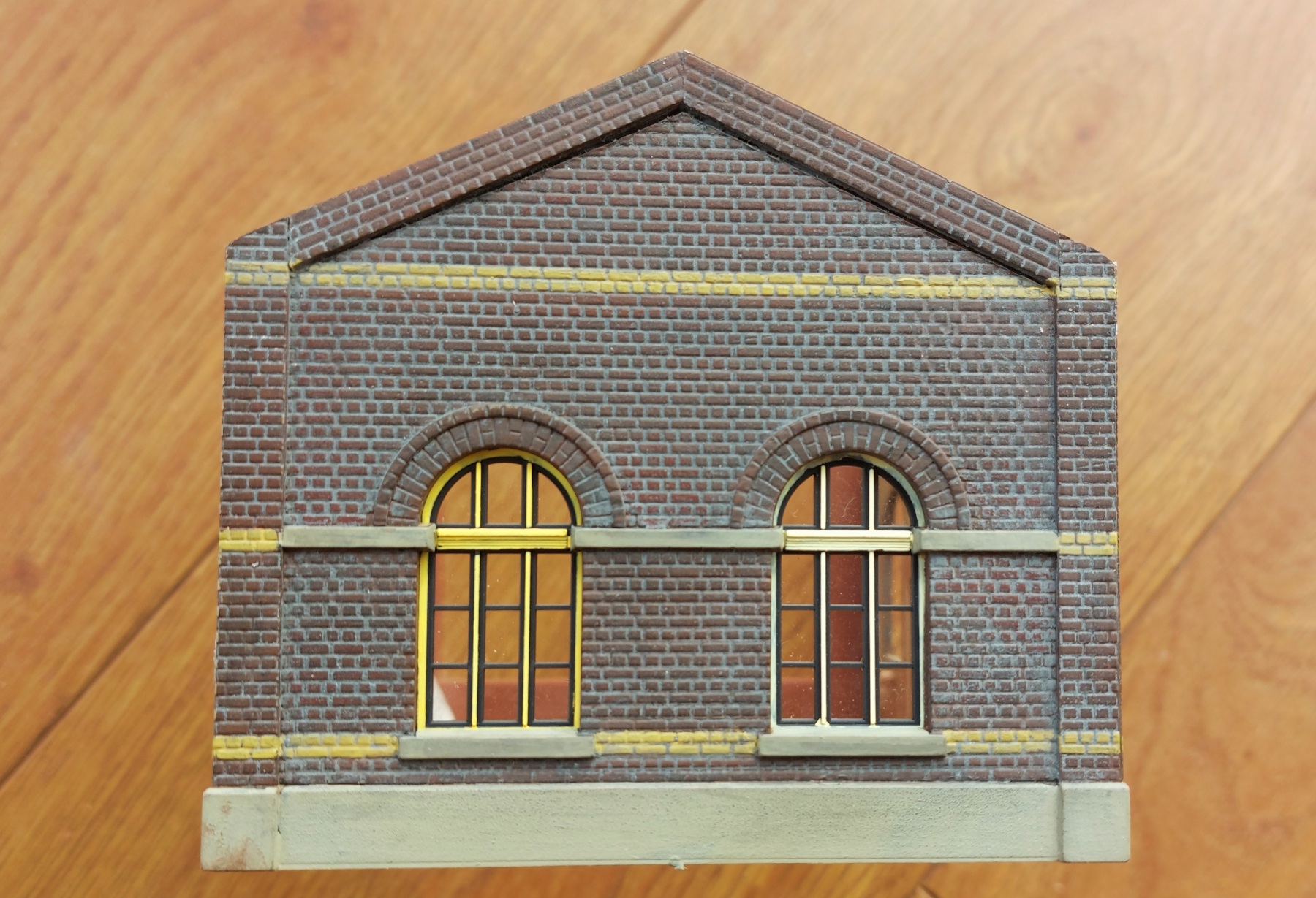

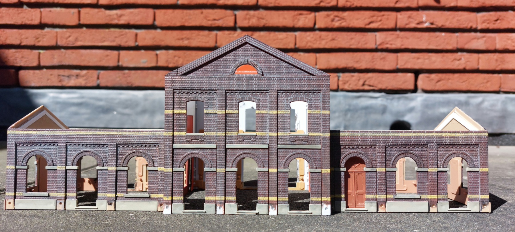

Een nieuw station voor Molendaal
Ik was niet helemaal blij met mijn vernederlandsd station Krakow van Auhagen. Dus een nieuwe poging op basis van Kibri.
Het moet iets worden in de geest van Zaltbommel of Nijkerk.
Zaltbommel, van Stationsweb
Nijkerk, van stationsweb

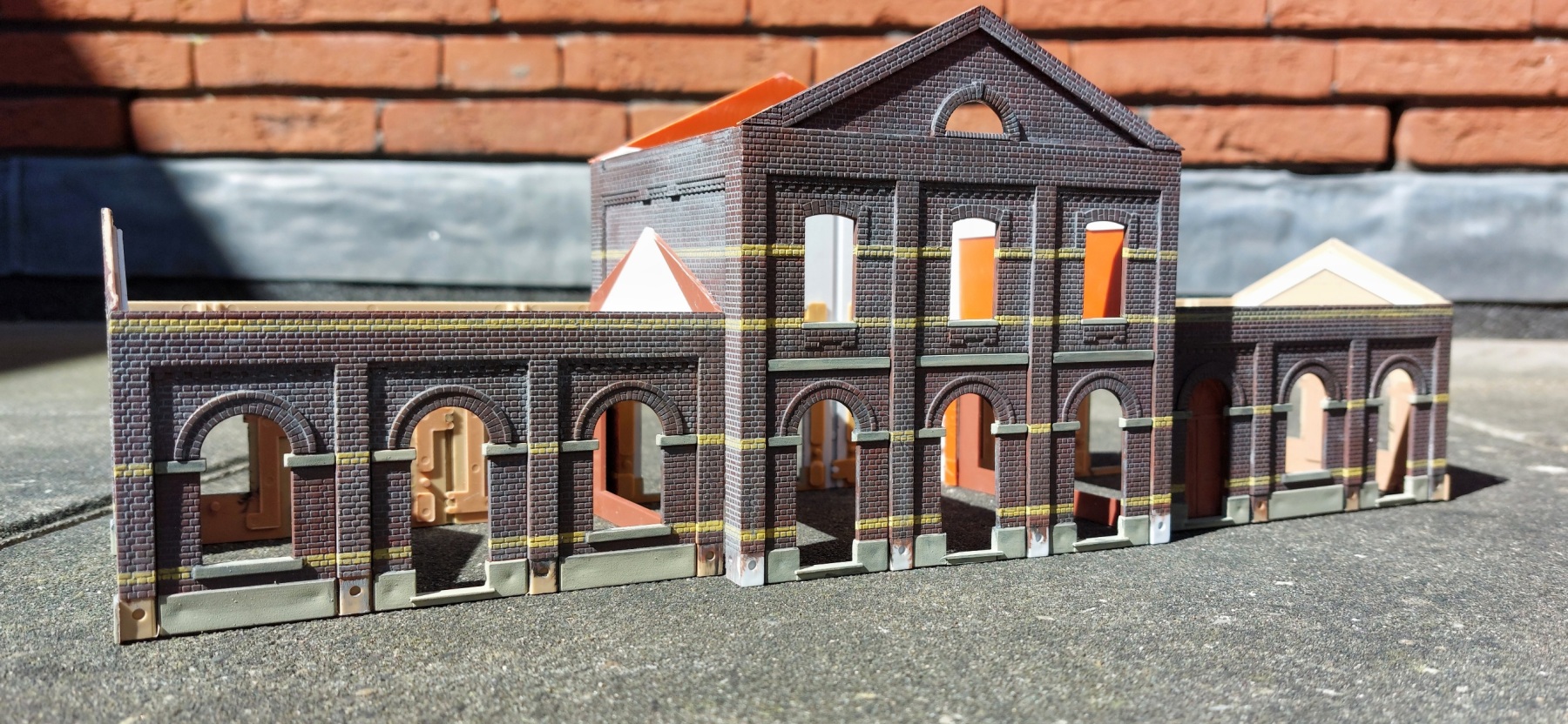

Ik ben nu zover:
De ' nok' van het middendeel bestaat uit muurplaat van Kibri. De hoek van het dak (midden en zijbeuk) heb ik aangepast aan het voorbeeld.
Straatzijde
Straatzijde, schuin
Zijkant.
De kleuren van de kozijnen zijn in onderzoek.
Groet, Juroen
