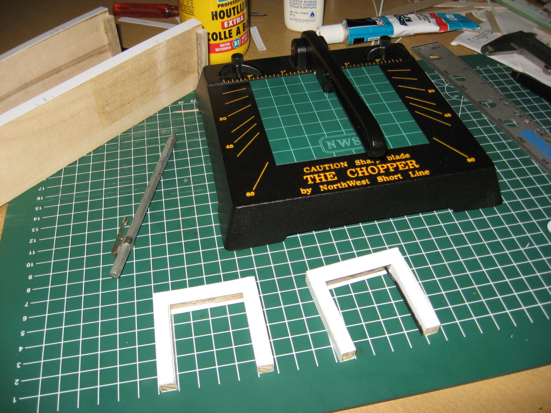

« Reactie #287 Gepost op: 20 July 2021, 17:01:28 »
Weer 2 draagkollommen klaar, nog een te gaan. Prima te doen met behulp van de chopper.
