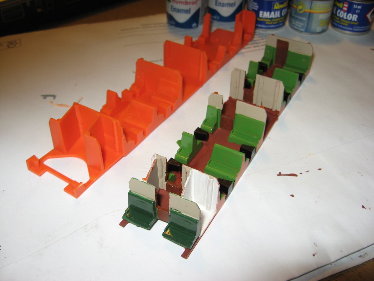

Weer een tussendoortje....kreeg ineens zin om het lima mat 46 stel van zijn opzichtig oranje interieur-look af te helpen. Dat kan door het interieur opnieuw op te bouwen uit styreen of karton met banken en bagagerekken van FRIE. Dat is me bij dit stel teveel moeite en heb het simpel gehouden door het oorspronkelijke interieur wat te pimpen en verzagen. De vorm van de banken, tafeltjes in de 1e klas en de indeling zijn op zich goed getroffen door Lima. Jammer dat bij de bakovergangen geen bankjes te vinden zijn en dat de helft van de 1e klas het interieur verminkt is zodat daar voor de wisselstroomrijders een omschakelrelais geplaatst kon worden.
In de rommelbak vond ik nog losse Lima interieuren en kon door wat zagen het ongeschonden 1e klas deel uitwisselen tegen het "verminkte". Tevens wat deuropeningen geschapen en het wandje bij de bakovergang geruild tegen een tussenwand met 2e klas banken uit de Bk bak. Deze banken zijn van onderaf zo ver weggeslepen dat de geleide-pen van het jacobsdraaistel eronder vrij kan bewegen. Verder aan de hand van voorbeeldfoto's de boel op kleur gebracht.
De oude pannenkoekmotor zit er nog steeds in en dat blijft vooralsnog zo. Dat ding loopt behoorlijk soepel en voor korte pendelritjes van station naar fidlle yard vind ik het voorlopig wel best.
Erg veel zal er niet van te zien zijn zodra de kap er weer op zit, maar het irritante oranje kleurtje van het interieur zal nu niet meer zo dominant aanwezig zijn.

Mooi Mooi, en nu die 300 zittende Preiser poppetjes nog verven en erin plaatsen...

Met die groene kleur ziet het er gelijk veel beter uit

Hoi Richard,
Dat valt echt wel op hoor.
Ik heb bij mijn ICE bijvoorbeeld de hoofdkussens op de stoelen geschilderd.
Dat zie je echt.

gaan er zoveel in een mat 46 tweetje? Voorlopig nog maar ff niet
maar als de treinen dan een keer bevolkt worden denk ik eerder aan een Chinese oplossing, dat drukt de kosten.
@Wim, vind ik ook
jammer eigenlijk dat zo'n oranje interieur het totaalbeeld van het stel omlaag haalt, wat groene verf op de bankjes is dan een dankbaar werkje.
@Dave, volgens mij heb ik die geverfde hoofdkussens van jou ICE weleens gezien in je draadje Rheinburgh, samen met bierdrinkende fahrgäste in het Bistrocafé
geweldig dat!
