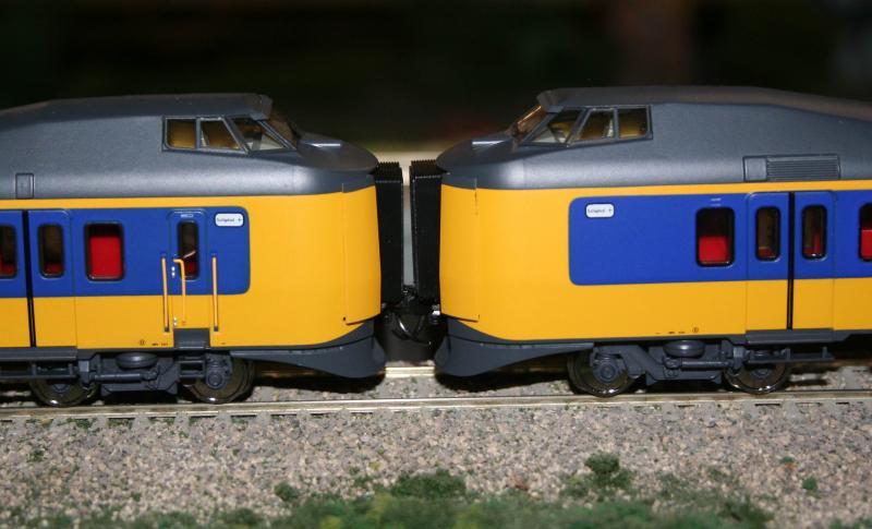

Ik had zelfs over een oplossing met twee Kadee Koppelingen gedacht, maar wil ik nog even testen als ik deze binnen heb.
Ik heb dit weekend een test met de kadees gemakt, maar het werk niet goed:
Deze oplossing is niet geschikt voor bochten onder R=2m, (ook niet voor de Gouda in H0 Rmin=908mm)
Ik denk al over een oplossing met een "kullise" naar...
Groet
Bernd
PS: Zo'n 12 baken Koploper trekt echt veel stroom ;)
Groet
Bernd
Woytnik 's oplossing een idee? Bij mijn (Lima) Hk's beviel dat principe prima, ook in kleinere boogstralen.

Kleine Symoba mechanieken (Kulisse) passen en gaan prima werken met iedere gewenste kortkoppeling. Ik heb maar één Koploper en het dus nog niet zelf geprobeerd. Maar ooit komt hier een drietje en dan heb ik geen begin van twijfel dat het goed gaat functioneren.

de koppeling an de kopbakken is ook niet erg stabiel :-|
Ik denk ook aan een oplossing met symobas, heb ik al eens bij een Lima gedaan...
Groet
Bernd

Als je de Scharfenbergs bedoelt, dat is wel stabiel, hoor.

Nee, ik dacht aan de staf welke standaard bij de koploper zit....

staf moet wel zwarte stijl zijn

De staf zal wel de (koppel)staaf tussen de Koplopers zijn. Dat het Minitrix mechanisme niet is overgenomen, daarmee kan je onbeperkt koppelen.

Dat ze er niet gewoon een normale koppelingschacht opzetten. Bij de Fleischmann Lint dezelfde gekkigheid. Ik wil dat soort stellen gewoon kunnen (ont)koppelen zonder geëtter met zo'n koppelstaf, -stijl, -staaf, -boom, weet ik veel.  >:(
Zet ik er tzt dus zelf wel op. Meer dan plek zat bij de Koploper.
@Huibert.
De eerste horde is überhaupt met Woytnik in contact te komen. Is mij nog niet gelukt.
