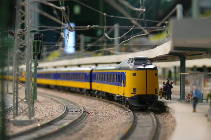

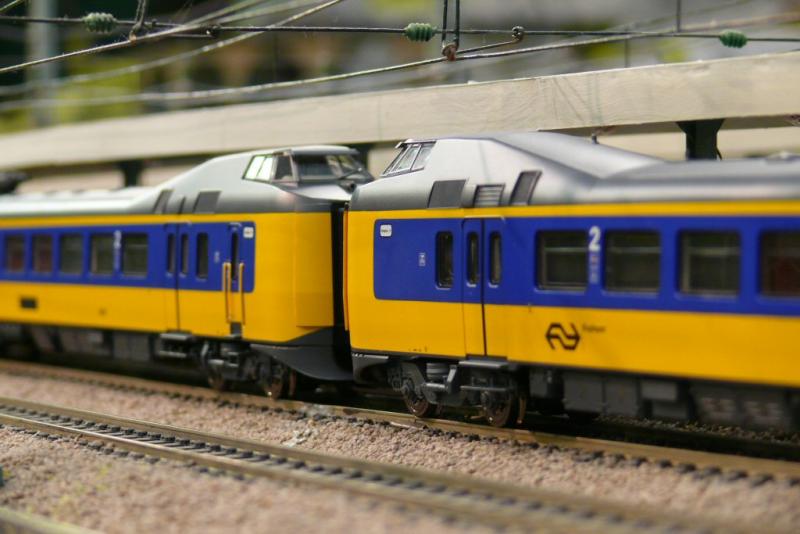

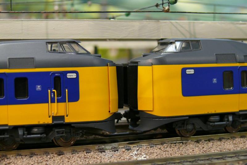

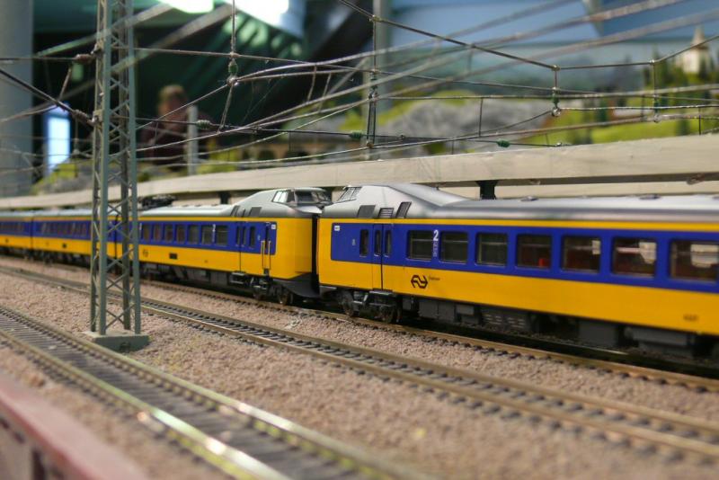

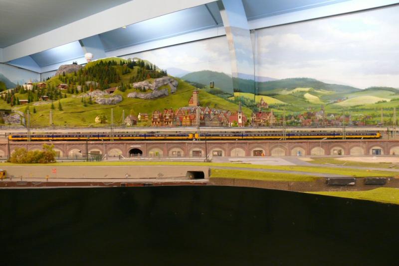

Nog even een paar plaatjes van vandaag:
Voorzijde
Gekoppeld
Close up van de gekoppelde motorwagens
En nog even een overzichtsplaat om het af te ronden.
De Koppeling tussen de beide stellen werkt verassend goed,
zeer makkelijk door te koppelen en de koppeling gaat niet zomaar
los, top constructie.
Cranmore Road. Brits 1:43,5
