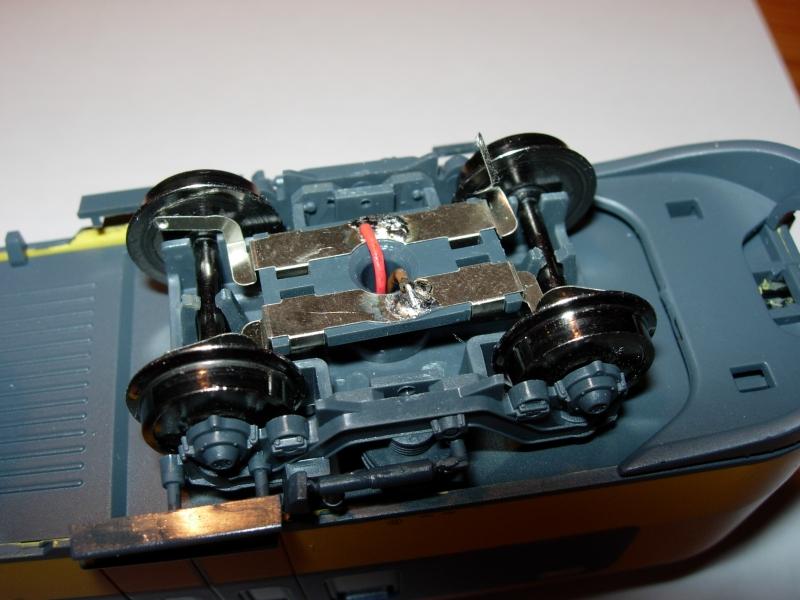

Ben benieuwd naar de rijervaringen van anderen de komende dagen.
Geduwd is het motorloze koprijtuig hier inmiddels twee keer uit de rails gelopen. Op 30 cm Rocoline wissels nota bene. Benieuwd of dat pech is.
Het is zeker pech dat de tweede keer gelijk de stroomafnemertjes op half zeven stonden.  :-|
Dit vraagstuk is inmiddels ook opgelost. Nou ja, ik begrijp het in ieder geval. De stroomafnemers zitten zo laag tegen de wielen dat ze soms onzacht met de strijkregels van mijn Rocoline 30 cm wissels in aanraking kwamen. Ik heb ze wat verder naar boven gebogen en voorlopig gaat dat goed.

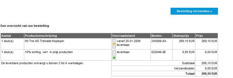

Voor wie hem nog niet heeft, Conrad heeft weer een 10% korting actie en de KL is daar 299 dus met korting 270euro!! Heel erg goedkoop, je moet er even op wachten maar ja voor incl decoder 300 euro voor de KL is erg strak!
Gr. Remco.
Zegt genoeg denk ik :) Op zich wel jammer dat Matrix op deze manier de KL even 50 tot 70 euro in waarde laat verminderen maar goed. Ik ben er blij mee en heb gelukkig maar 320 betaald.
