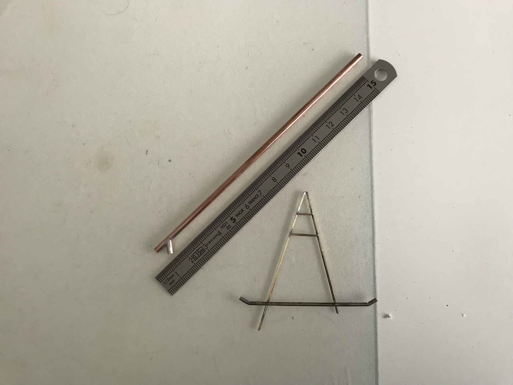

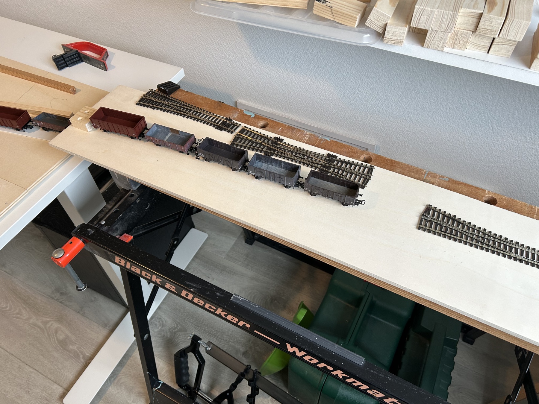

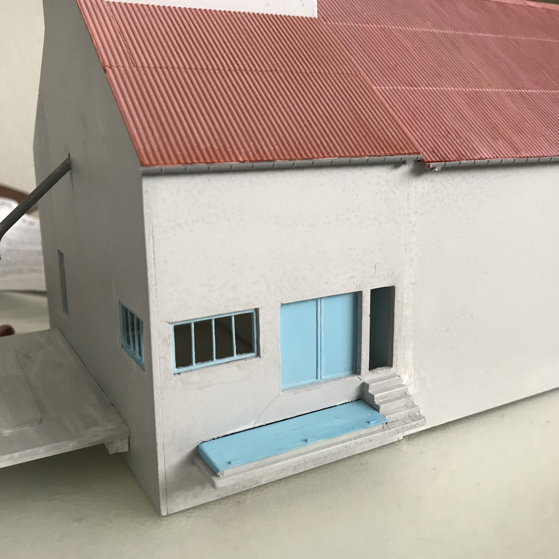

Er kwam een ontvangstbak aan de achterkant van het gebouw.
En er werden een vulbuis en een steunconstructie voor die buis gemaakt. Die laatste uit L-profiel 1x1 mm, gekocht in de tijd dat ik nog dacht heel veel wagentjes from scratch te bouwen. Het stuk rail zit er tijdelijk aan vast en was handig voor de hanteerbaarheid en stevigheid tijdens het solderen.

Het soldeerwerk ziet er prima uit, Wolter!

Mooi stukje soldeerwerk Wolter. Goede tip dat stuk rails. Ik vermoed dat ik zelf gekozen had om het vast te plakken op de ondergrond. Maar dit lijkt me handiger voor de rottige hoekjes.

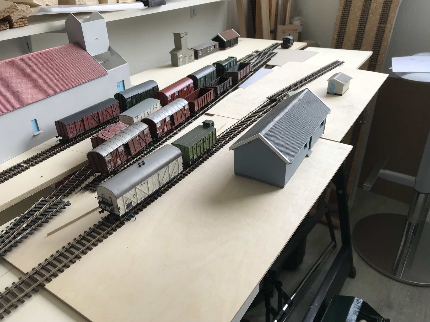

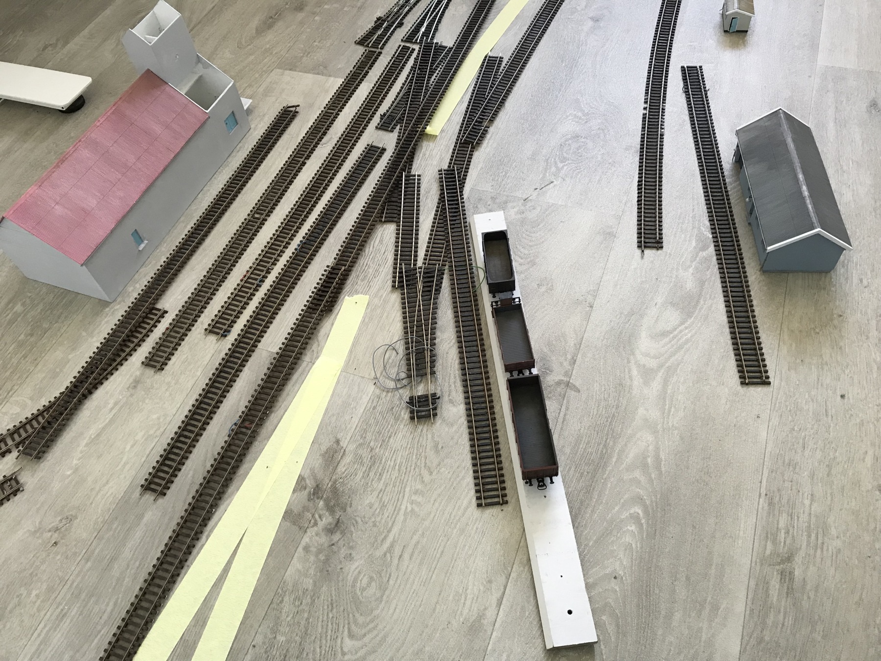

Als je een stuk van een echt emplacement eens uitlegt wordt het in schaal ho al snel te groot.
Het was wel aardig om het perspectief van de werkelijkheid een beetje te benaderen.
Maar veel te groot. Terug naar de tekentafel, dus.
Wolter

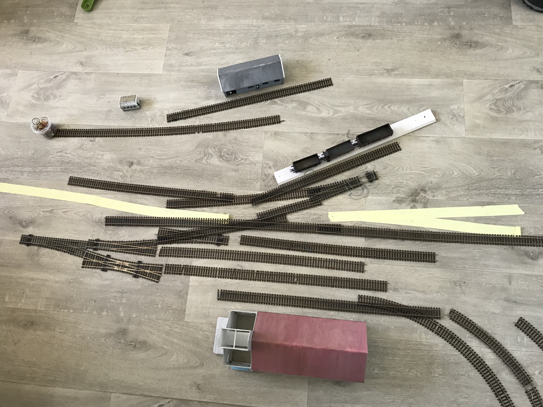

Ik heb momenteel een plan dat eigenlijk een uitgebreide versie van Avalon Brickworks is. Aan beide zijden is er qua rangeerwerk wat te doen.
Nog niet uitgekristalliseerd, trouwens. Maar wel: een spoor voor het silogebouw, een extra spoor voor wagens voor de silo en vooraan een spoor voor de losweg. Tenslotte een omloopspoor.
Maar goed, het begin is er.
Wolter

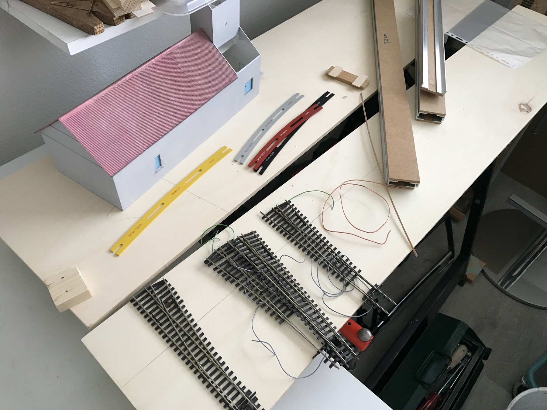

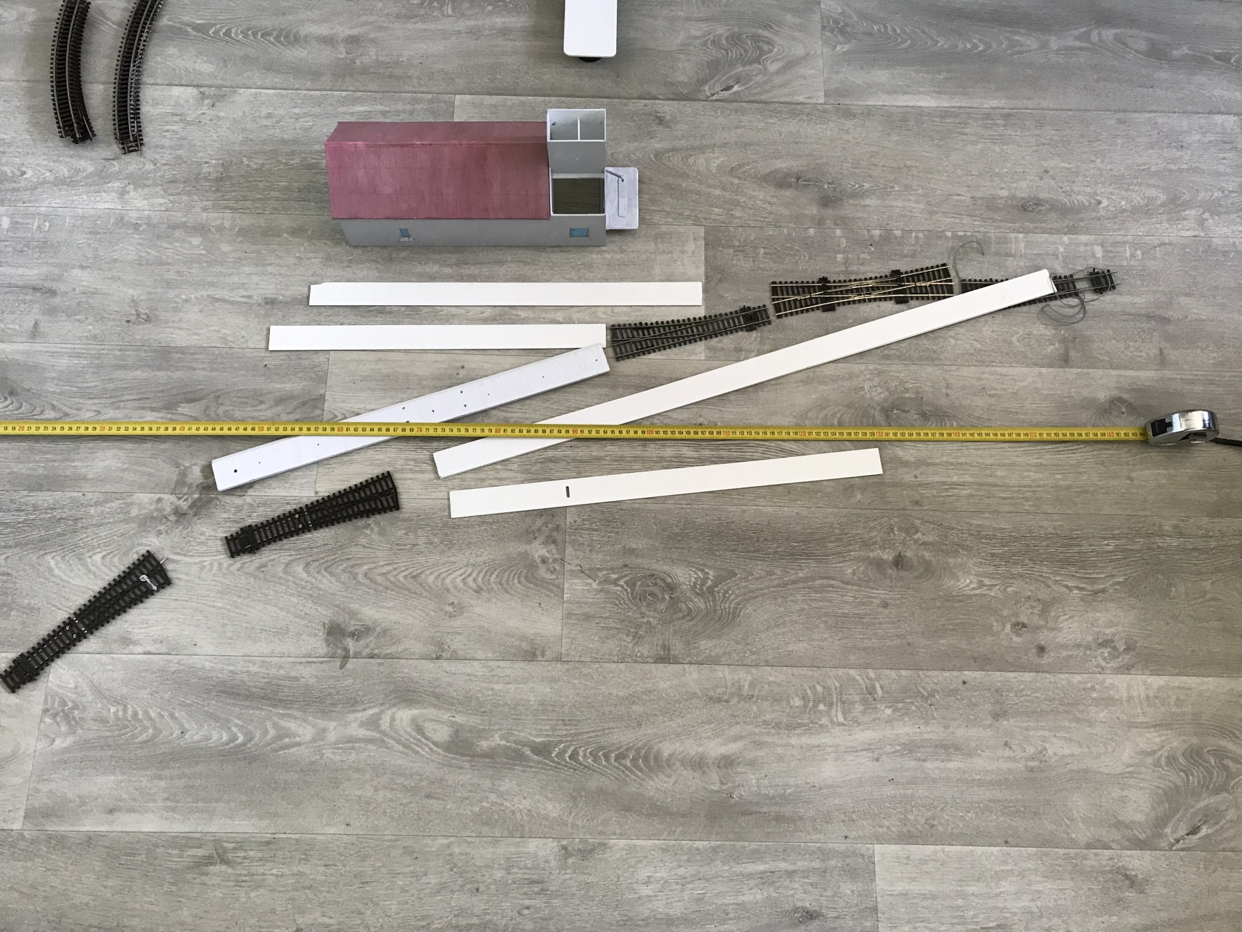

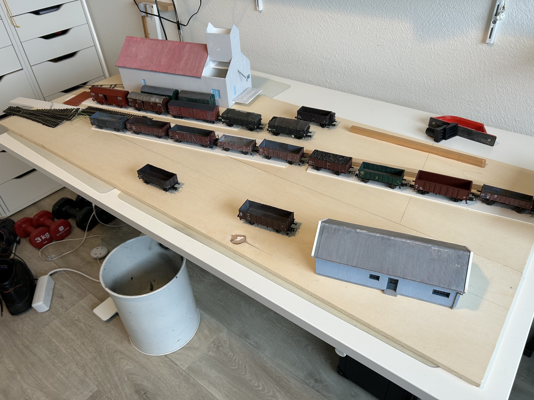

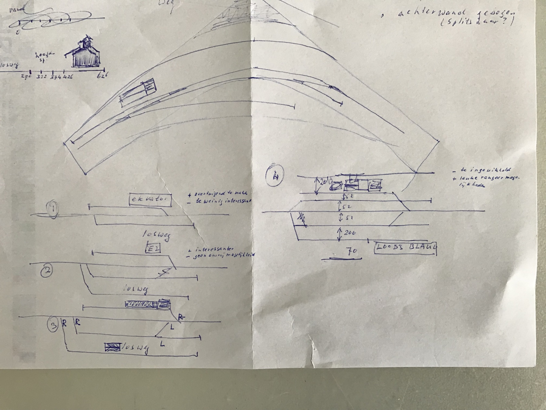

Een fatsoenlijk baantje bedenken vind ik heel lastig. Maar het moet Frans worden, met goederenvervoer en veel rangeerwerk. En niet een eindstation, maar iets tussen twee coulisses (fiddle yards) in. Links voor kan de baan wat meebuigen. En natuurlijk wilde ik te veel. Maar eerder gemaakte eigen bouwsels krijgen een plaats op de baan.
Het begon hiermee.
Omdat ik het omloopspoor te kort vond, zo’n 70 cm, zette ik voor de grap ongeveer al mijn open wagens achterelkaar. 14 stuks tussen de (onzichtbare) vrijbalken. Dat lijkt er meer op, maar deze lengte kan ik niet kwijt in de coulisses.
Een paar varianten, waarbij ik kies voor variant 3.
Ik probeer nu de nuttige lengte van het omloopspoor op te rekken naar 90 cm; precies zo lang als de nuttige lengte van een van de twee coulisses.
Inmiddels begin ik met het bedraden van de nodige wissels.
Huibert, Michel en Rogier hebben met me meegedacht. Dank daarvoor!
Wolter
