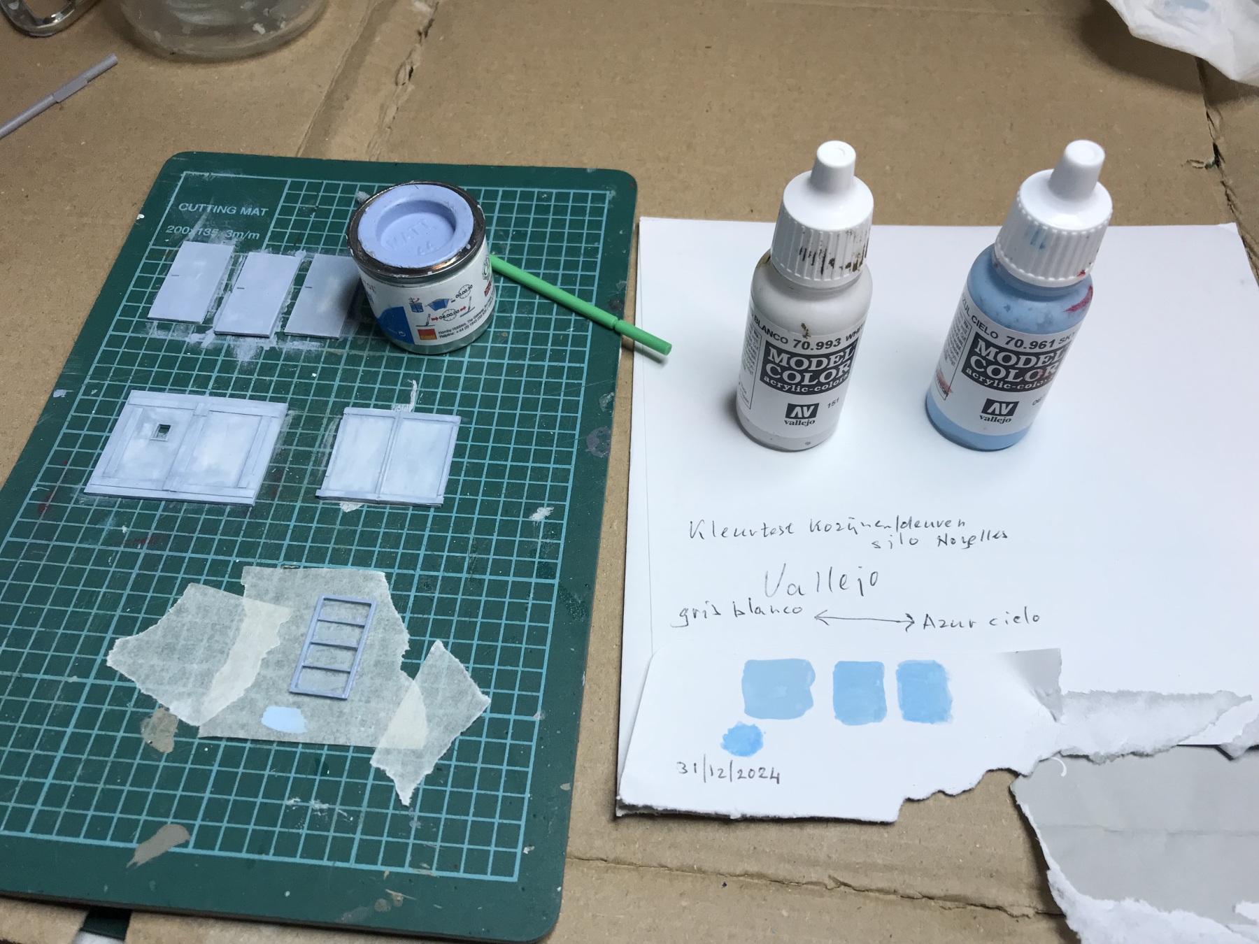

Ik verfde deuren en een kozijn met enamelverf zonder grondverf te gebruiken. Het dekt niet lekker, ook niet na een tweede laag. Tussen beide dagen wachtte ik drie dagen. Ik gebruikte de verfmethodiek van Artitec: klontje verf opvissen onderuit het blikje en dit met een penseel uitsmeren op een stukje hout. De olie trekt in principe in het hout, zodat alleen verf overblijft. Eerlijk gezegd heb ik geen zin om nog veel meer lagen aan te brengen.
Daarom een proefje om te kijken of ik de gewenste kleur - Humbrol Matt 44 - ook met acrylverf kan benaderen: met een mengsel van Vallejo wit grijs en hemelsblauw kom ik aardig in de buurt.
Zo knoeien we mooi richting 2025.

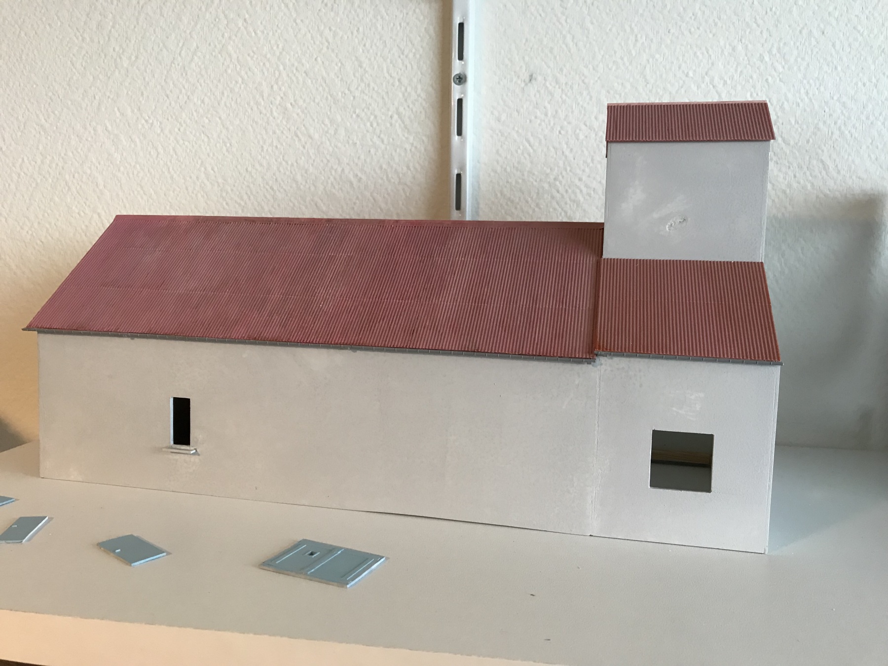

« Reactie #2519 Gepost op: 08 January 2025, 14:37:51 »

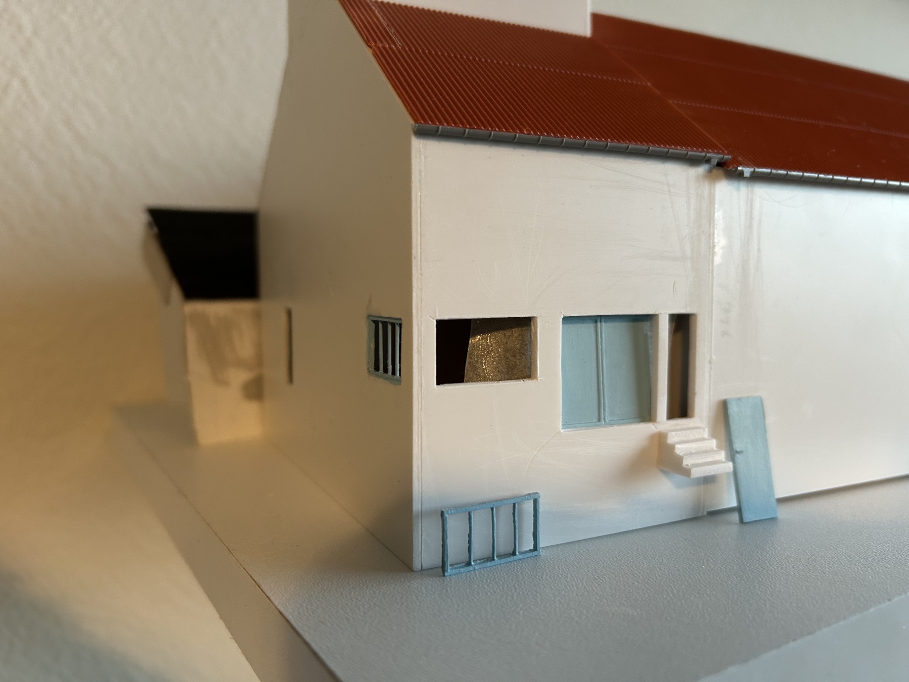

Proefpassing achterkant.

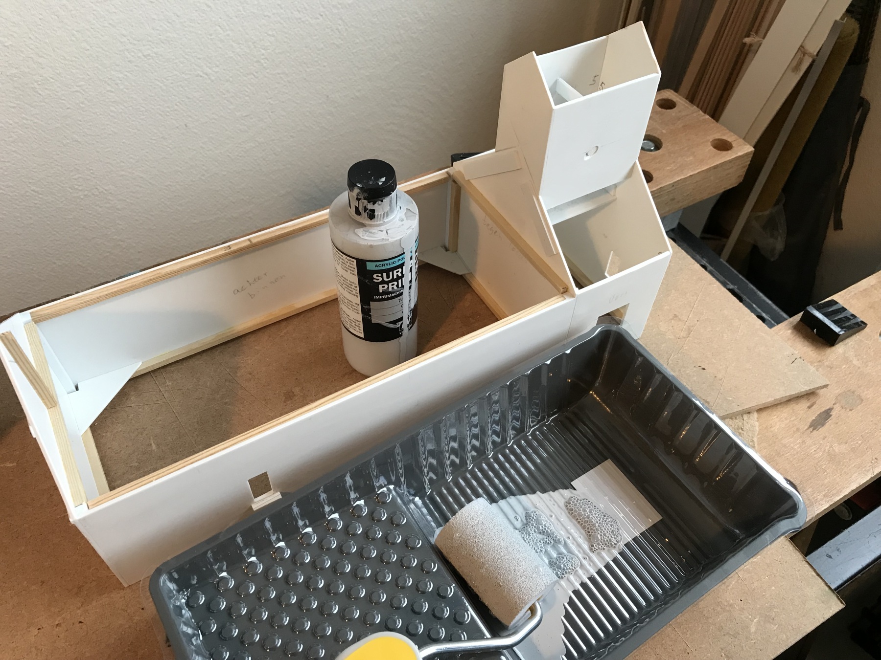

Aanbrengen airbrushprimer met een rollertje en een dampmasker.

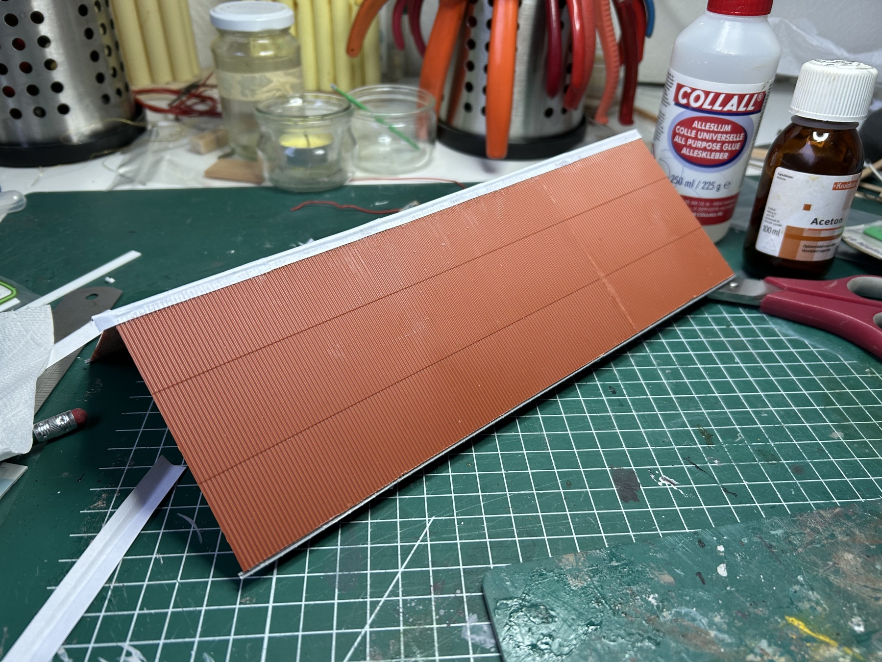

Afwerken dak met overlappende strookjes in de nok. Alleslijm en daarna nasoppen met aceton.

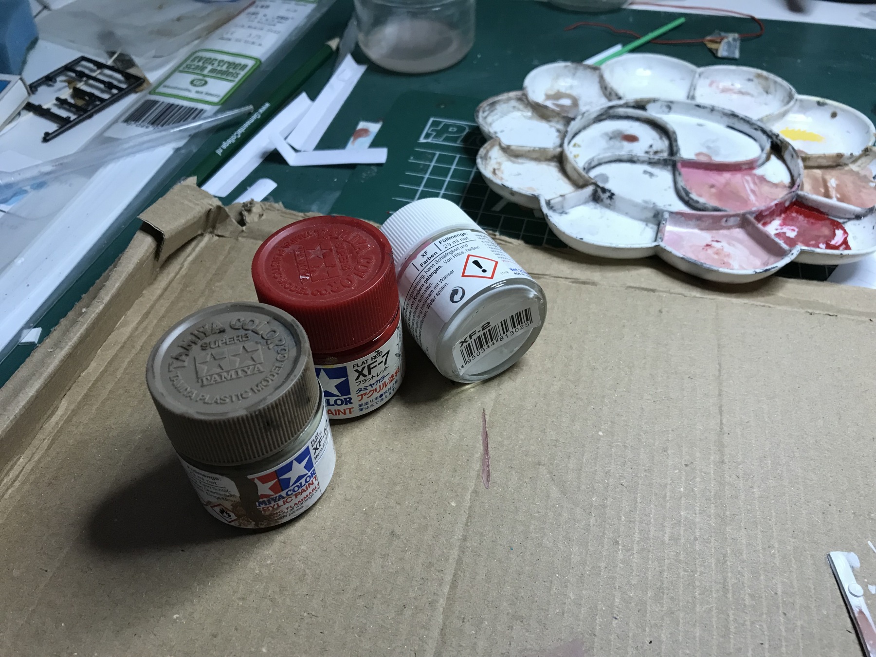

Gebruikte kleuren voor de geïmiteerde rode asbestcementplaat.
Dit komt in de richting.
Wolter
