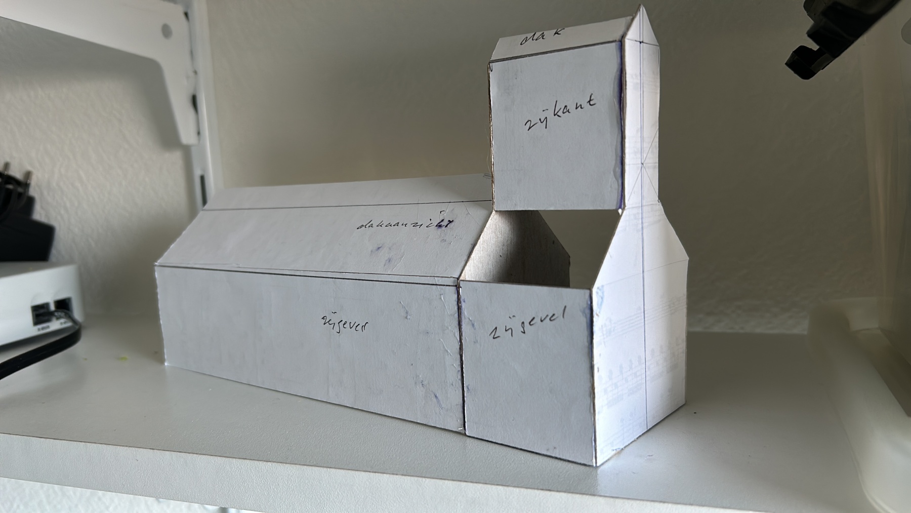

Wie wel eens op het station van Noyelles-sur-Mer (F) is geweest om zich te vergapen aan de smalspoortreinen van de CFBS, kent de betonnen gebouwen die in de omgeving staan. Sommige zijn mooi van lelijkheid. Daar gaat mijn modelbouwershart sneller van kloppen. Eigen foto’s, trouwens.
Ik doe momenteel een voorstudie* voor een model in ho in ongeveer 1:200.
Dakhelling en de breedte van de kopgevel zijn nog punt van aandacht.
Ik hoop tegen kerst een vervolg te schrijven; een blogpauze dus.
Wolter
* ook bekend onder de term mock up

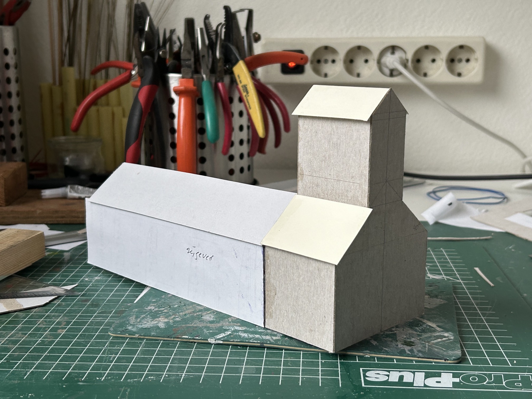

Wachten tot kerst duurt me toch te lang.
Een tussenstand, dus.
Ik ben met name aan het stoeien geweest met de dakhelling van mijn proefmodel.
Met een dakhoek van 40 graden krijg ik een silogebouw dat helemaal de uitstraling heeft van het origineel. Sven schreef een tijdje geleden eens op dit forum dat architecten vaak uitgaan van ronde maten. Mijn proefmodel bevestigt dit, niet alleen voor de dakhelling, maar ook voor de maten van het torentje.
Mooi, ik kan nu de maten gaan omzetten naar 1:87.
Wolter

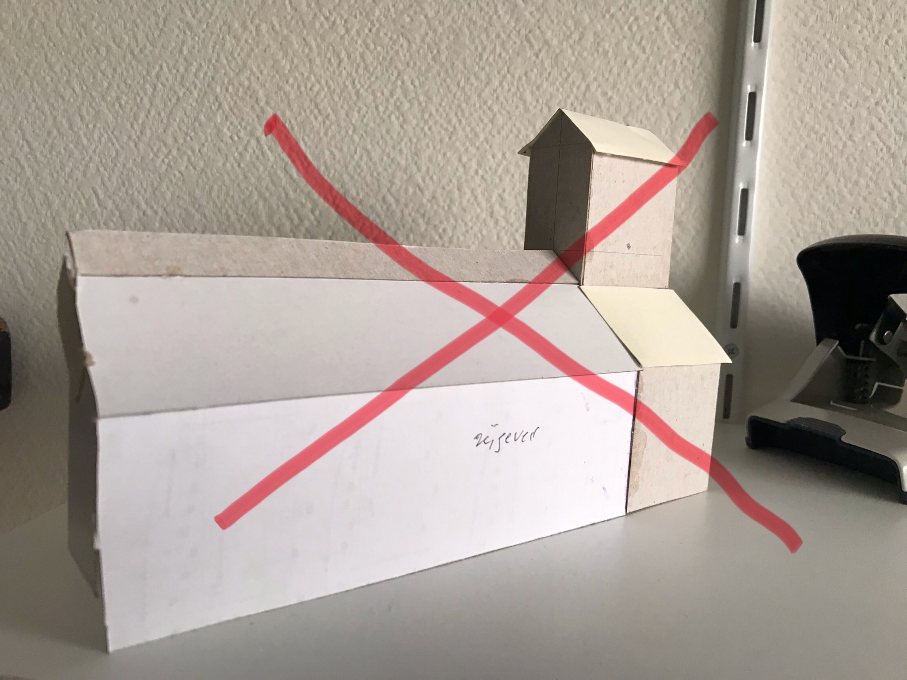

« Reactie #2439 Gepost op: 24 November 2024, 14:42:05 »
Als studiemodel in ongeveer 1:200 is het strak genoeg.
Kijkend naar de afmetingen wordt het ding voor mijn hobbykamertje te groot als ik het bouw in 1:87.
Het hoogste punt wordt dan ruim 30 cm, de diepte een kleine 20 cm en de lengte iets onbepaalds, maar in ieder geval meer dan 50 cm, anders kloppen de verhoudingen niet. Ik ga het silogebouw dus niet bouwen.
Wat ook meespeelt is de ruimte die rondom zo’n complex nodig is: aan de voorzijde een paar opstelsporen, twee sporen voor het hoofdspoor, en naast het ‘ontvangsttorentje’ ruimte voor het manoeuvreren van vrachtwagens.
Daarmee is een zaagmaatje, een kwart van een standaardplaat van 244x122, al aardig gevuld.
Het uitzoeken van het gebouw was een interessant proces. In een periode van twee maanden heb ik ongeveer 8 uur besteed aan het tekenwerk en het bouwen van het model en nog ettelijke uren aan het bekijken van foto’s en het begrijpen van de samenstelling van het complex.
Kosten heb ik er nauwelijks aan gehad: een paar printjes, een beetje lijm. Dat is het wel ongeveer.
Wolter
