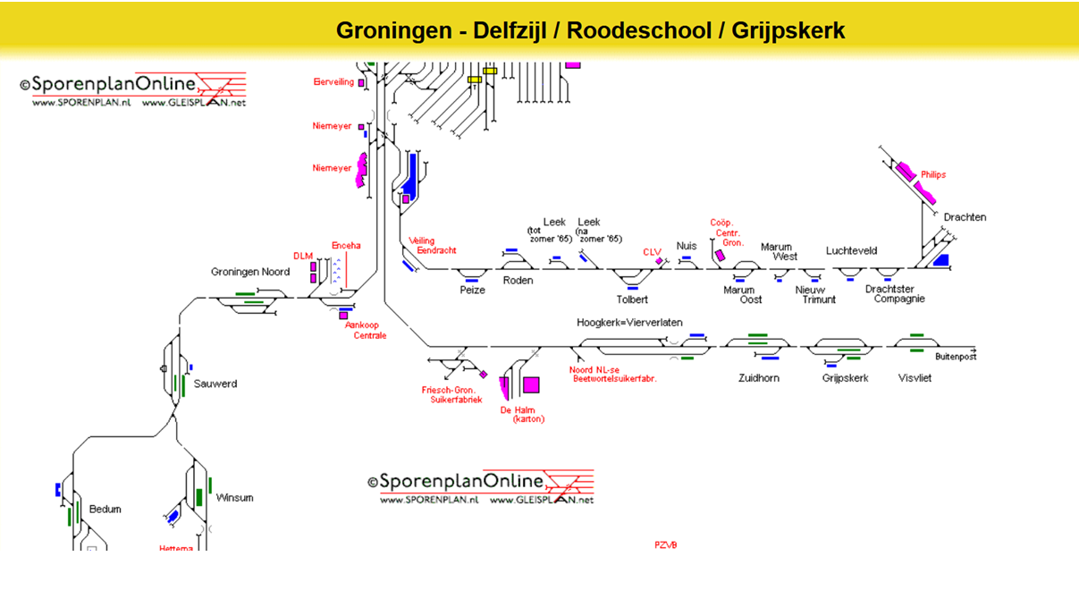

Mijn werkend diorama is gebaseerd op de aansluiting van de CLV, Coöperatieve Landbouwvereniging Tolbert en omstreken. Ik heb niet alles nagebouwd, maar wel het meest kenmerkende deel. Modelbouwers mogen gelukkig zelf kiezen wat ze nabouwen, de modeller’s license. VFR/Hijlco wees me er op dat er voor die tijd al een andere loods stond. Ik denk zelfs vanaf het begin van de exploitatie van de lijn, in 1913. Op een heel vroege foto, waarvan ik geen publicatierechten heb, staat een halte Tolbert met een nogal uitwaaierend zijspoor. Dat ging vast naar de CLV.

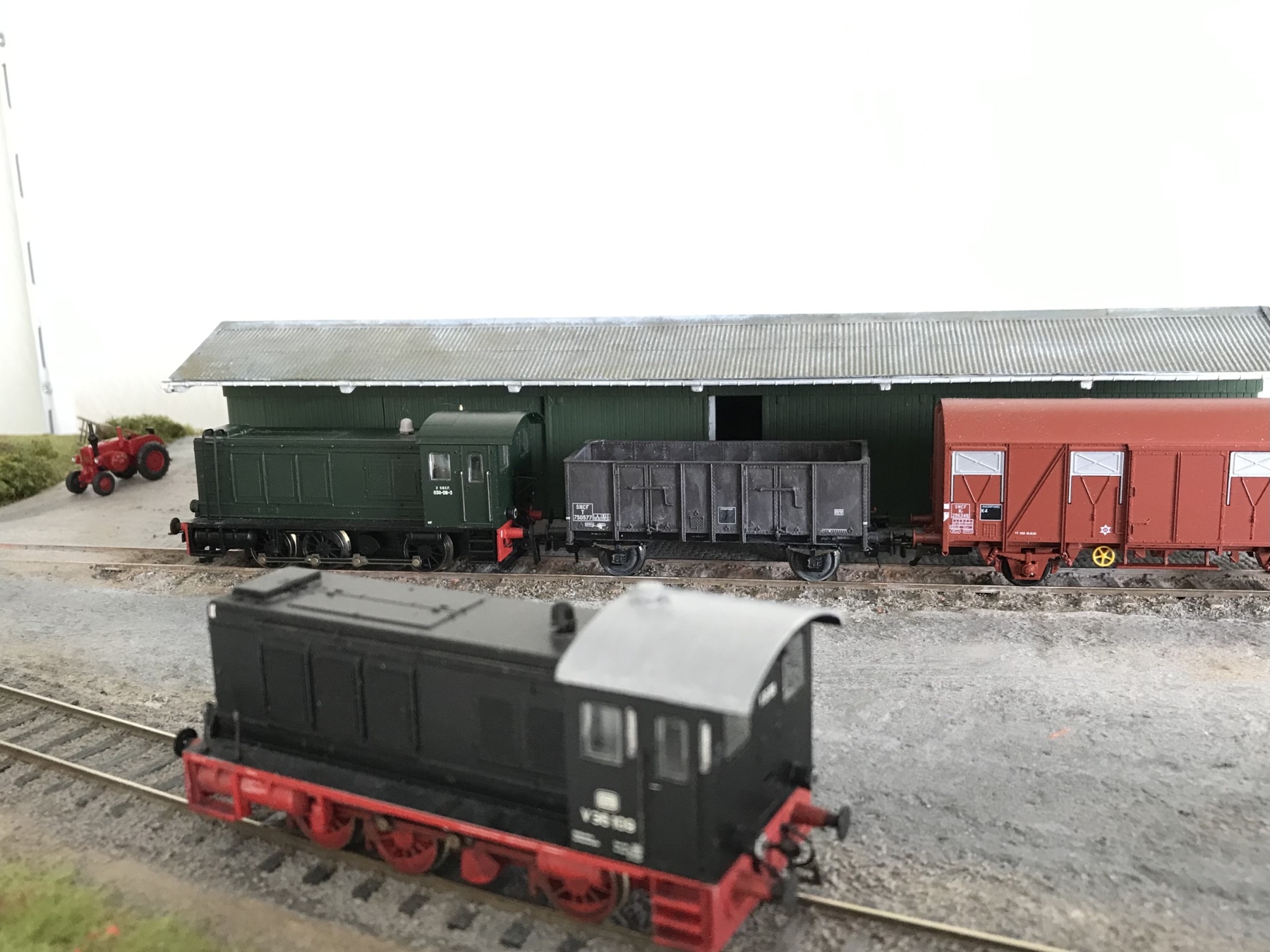

Helemaal niet historisch correct voor Tolbert CLV, maar wel leuk. Twee voormalige Wehrmachtsdiesels, die zowel bij de Duitse en Franse spoorwegen nog lang zijn gebruikt. Ideaal spul om mee te rangeren, ook in het klein.
Ze waren voorbereid om te digitaliseren, dus dat scheelde. Daarmee staat de teller op twee digitale locomotieven. Ook voor een prutsbaantje vind ik dat wel het minimum.

Leuke lokjes, Wolter (y)

Die locjes kunnen prima. Niet te groot en misstaan zeker niet. Dat zou een groene sik of hippel ook niet trouwens.
Maar goed die moet je wel hebben.  (y)

En wat krijg je als een 8-decoder verkeerd inprikt? De tegengestelde rijrichting en geen licht. Inmiddels verholpen … Iets met leercurve. :)
Wolter

Nee, gewoon andersom in de acht gaatjes. Dan is er wel motorstroom, maar geen licht. Dan helpt een leesbril ook niet.

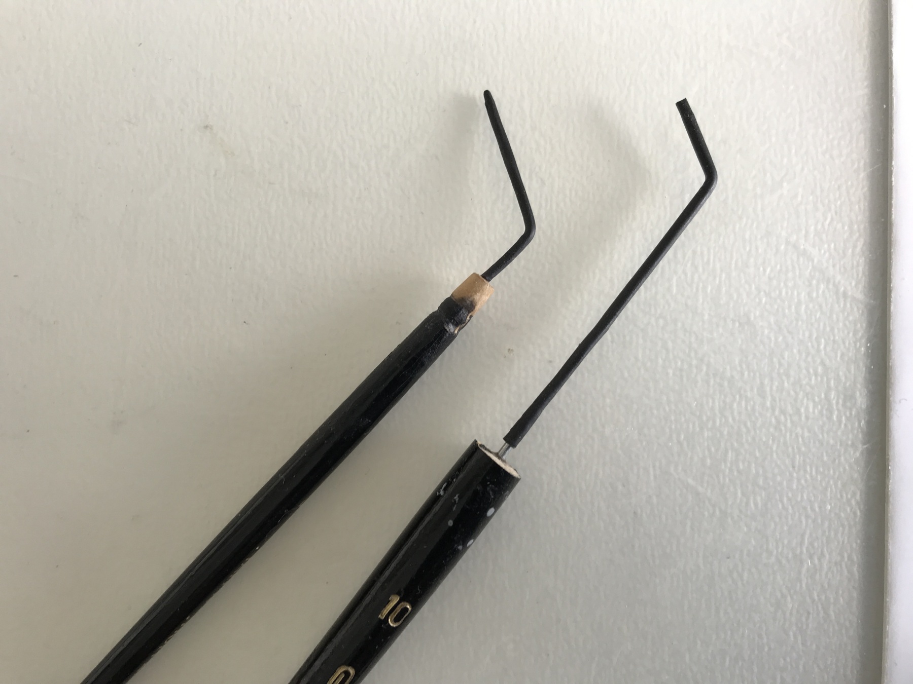

Een paar handontkoppelaars kregen een krimpkousje om kortsluiting bij het ontkoppelen van mijn beugelkoppelingen te voorkomen.

Dat van die krimpkousjes is wel een briljant idee.

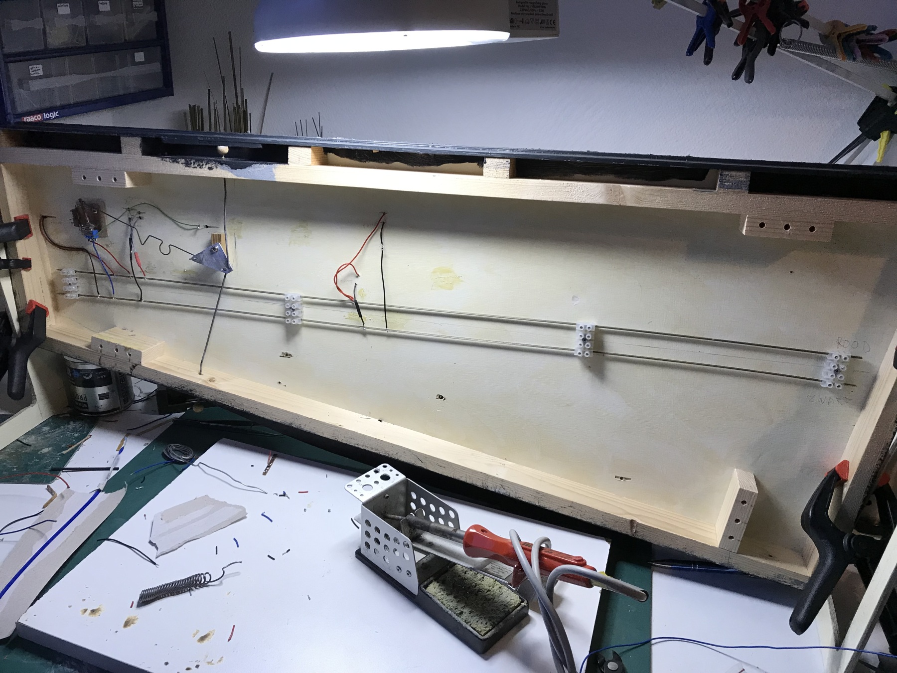

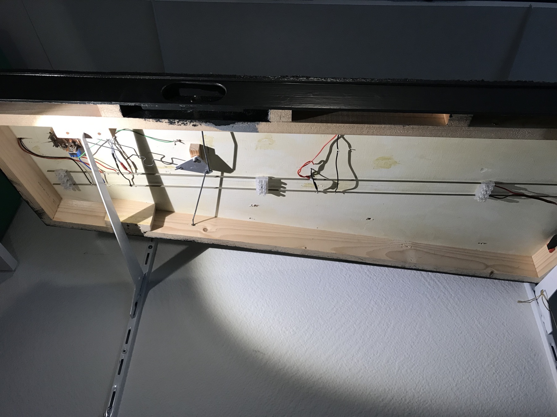

De bedrading was me nog steeds te rommelig. Feitelijk nog een analoge bedrading die was doorverbonden. Dat mocht wel beter.
Lucien plaatste eens een foto van de onderzijde van een van zijn bakken, waarbij hij lasstaven had gebruikt als digitale stroomvoorziening. Dat zag er knap uit. Lasstaven had ik niet, maar oude rails wel.
Kwart voor elf: alles doet het, geen kortsluitingen. Mooi! Opruimen en naar bed.
En Lucien, dank voor de inspiratie!
Wolter

« Reactie #2293 Gepost op: 27 May 2024, 08:29:15 »
Netjes! Gestripte installatiedraad kan je er ook voor gebruiken.
Huup
  • Berichten: 9094
Re: Frans loodsje et cetera
« Reactie #2294 Gepost op: 27 May 2024, 09:17:14 »
Railstaven.....  netjes, Wolter, goed idee!
