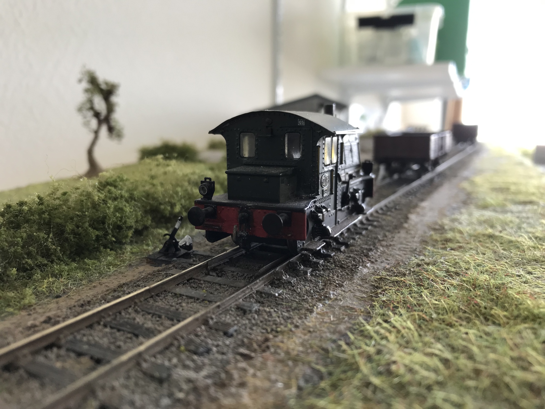

« Reactie #1830 Gepost op: 23 April 2023, 11:42:38 »
Ja, zo doe je dat. En herkenbaar ook.
Ik weet dat er fantastische opbergsystemen bestaan. Vaak duur en ruimtevretend. Die ruimte gebruik ik liever voor wat anders.
De wisselsteller staat op zijn plek. Ik heb het ding op twee stukjes messingblik gesoldeerd. Daarmee paste hij mooi op de verlengde wisselhouten.
Nu nog een weilandhek bouwen. En dan is dit werkend diorama Tolbert Landbouw zo’n beetje klaar.

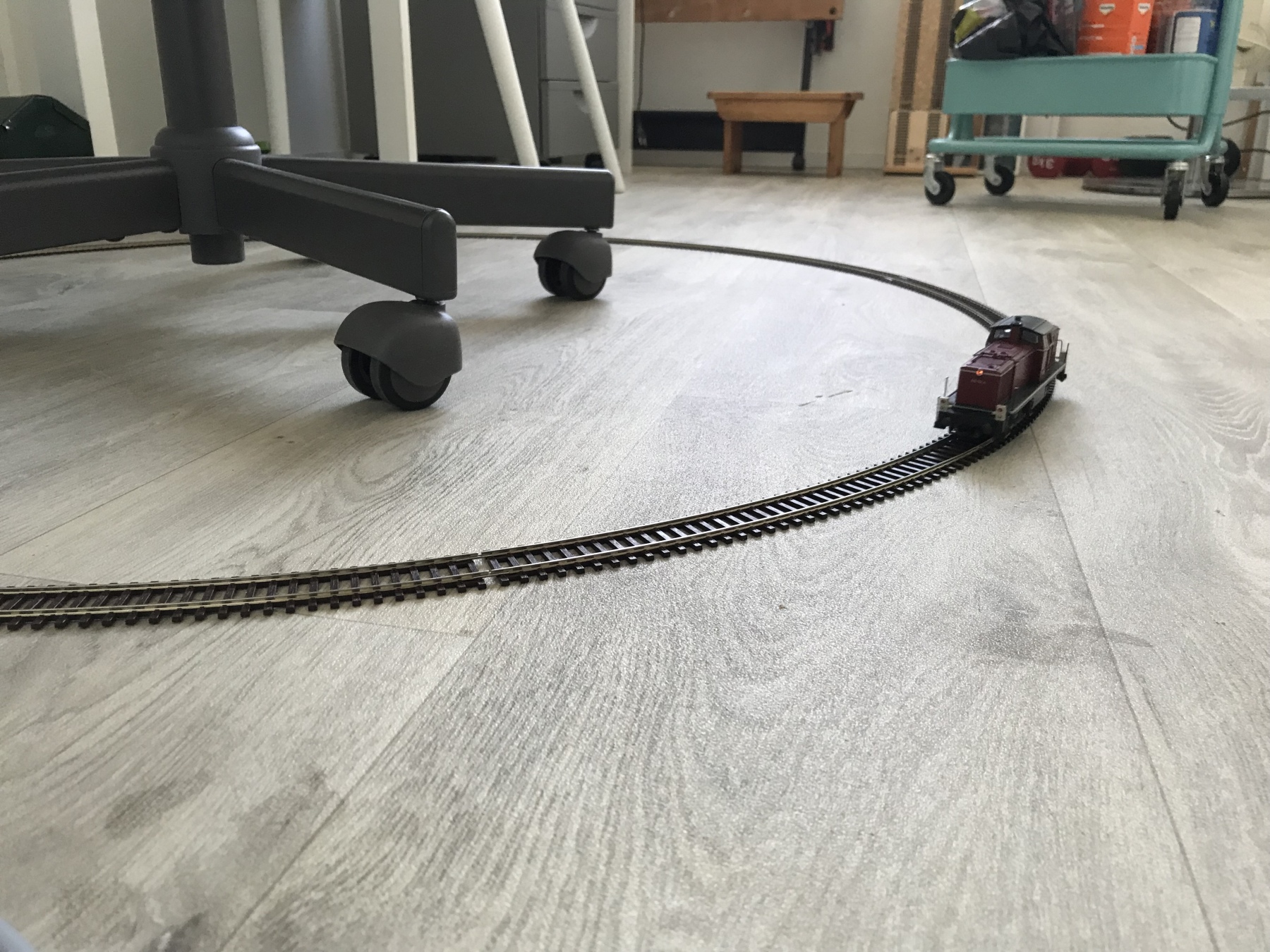

Via dit forum kwam meer dan een volledige cirkel aan rails in een fatsoenlijke boogstraal. Zeer geschikt om mijn antieke rollend materieel een beetje uitloop te geven.
Voor je het weet kruip je weer op je knieën rond …

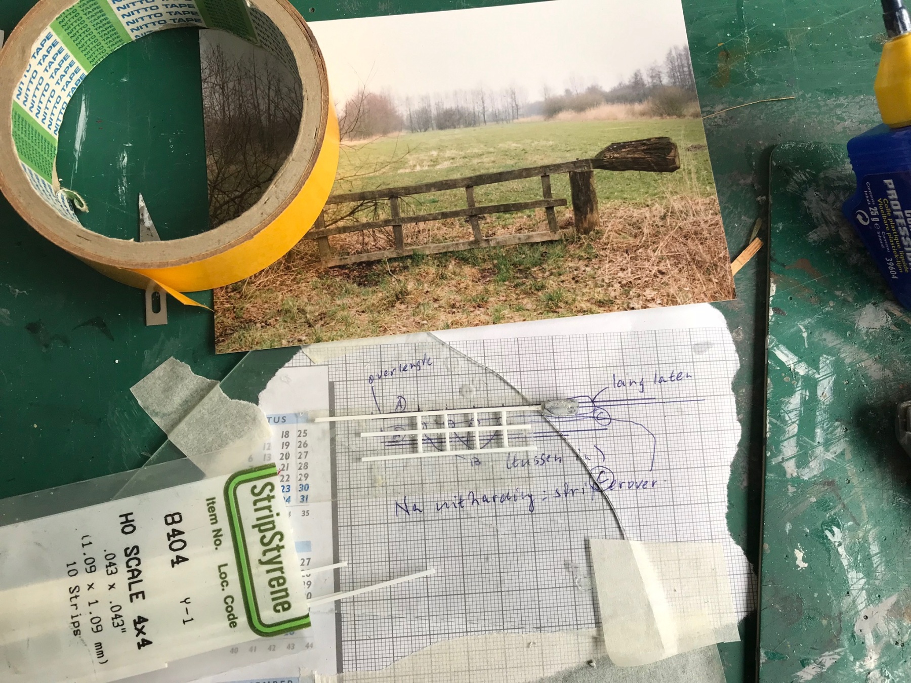

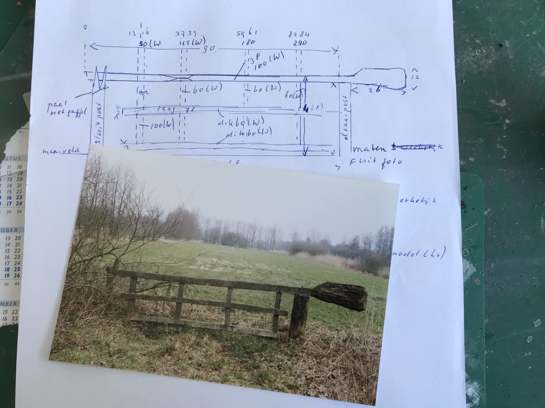

In het kader van de - wat heet - serieuze modelbouw wat uitzoekwerk voor een weidehek. Het origineel stond in het Aaltense Goor. Ik woonde daar toen (1997) in de buurt. Eigen foto.
Eigenlijk doe ik dat nog steeds, hekjes, boompjes, schuurtjes, verkeersborden en dat soort prut fotograferen.

Een horizontaal draaiend hek met het draaipunt bovenop de paal en een contragewicht, zodat het in balans is en makkelijk draait en er geen scharnieren nodig zijn ...
Kom er maar op :)
…en heb je weer van die lapjes op je broek, net als vroeger ;)
Maar ik heb ook zo’n rondje, en heb daar op zijn tijd best plezier aan.

Ik kan een flinke ovaal leggen van oude 2.5mm hoge Fleischmann rails.
Zo kan ook het materieel met hoge flensen nog eens rijden.
Voor deze hekken waren en meerdere typen. Je had deze met een klomp hout als contragewicht, maar ook wel met een kei als contragewicht. Aan de ander kant een tak in de vorm van een Y, waar het hek dan inviel. Bij koeien kon je het hek vast zetten met een ketting. Dat hoefde bij paarden en schapen weer niet. Koeien hebben hoorns en konden een hek dat uit de vork wippen en zo de wei verlaten.
In 1:87 kun je misschien iets doen met een eiken takje en koffieroerhoutjes. Ben wel benieuwd of je het gaat maken.

Ja, ik ken ook allerlei varianten. Maar ik ga voor het exemplaar uit het Aaltense Goor.
Dat is in het klein nog een heel gepruts.

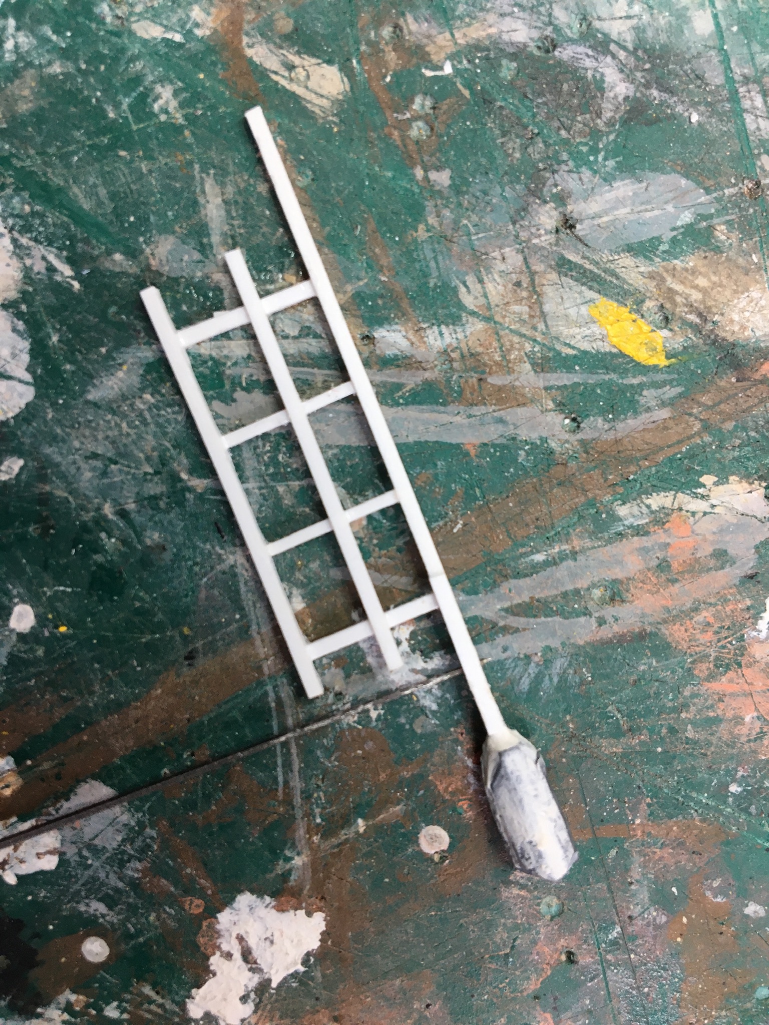

Hekje geplakt. Nitto Band (tweezijdig doorzichtig plakband) van 20 jaar oud hielp echt bij het vasthouden van de spijltjes.

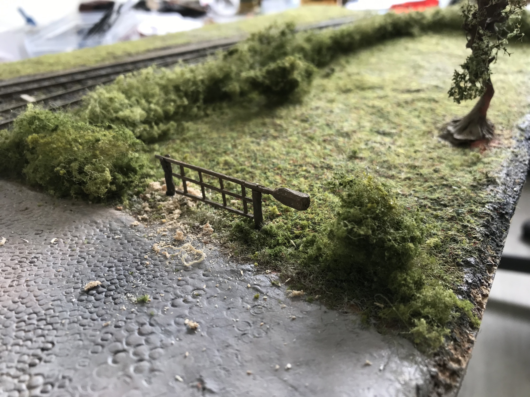

O ja, hek geverfd en geplaatst. De draaipaal en vorkpaal zijn stukjes gietboom, besneden, gekerfd en bekrast. Verf is Model Color Valejo, English Uniform en Grijs, in een paar laagjes dik, schraal en vrijwel droog gekwast, net zo lang tot het mij beviel.
Tussen de palen is omgerekend bijna 2.80 m breedte; voor de kleinschalige landbouw van 1960 een bruikbare maat.
