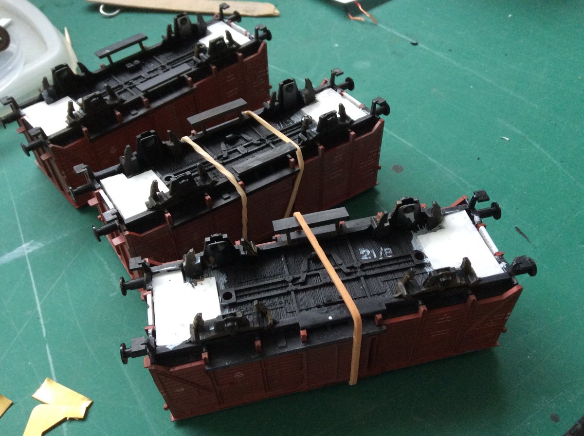

Ik had aan een stel oudere goederenwagens van Fleischmann de ruilkoppeling Bügelschlitzkupplung zitten. Technisch waren ze prima, maar het stootvlak van de koppeling stak 5 hele millimeters voorbij de bufferschijven. Liliput deed dat 50 jaar geleden al een stuk ingetogener, met een ‘uitsteek’ van zo’n 1,5 mm.
Zoiets wilde ik ook. Met hetzelfde recept als ook bij de Pruisische rijtuigen toegepast: de hele bevestiging van de koppeling wegzagen, de bodem weer dichtmaken en de bufferbalk dichtmaken.
En er komt weer een messing plaatje met ‘stokje’ waarop weer de NEM-schacht komt. Daarin komt dan de beugelkoppeling. Hoewel het kriebelt: ik ben erg onder de indruk geraakt van de Noorse draadkoppeling, die in Skandinavië wel wordt toegepast.
En bij klussen hoort opruimen en kritisch de voorraden bekijken. Er verhuisde wat naar de rubriek Aangeboden overig: NEM-wielstellen en koppelingen die ik over heb.
