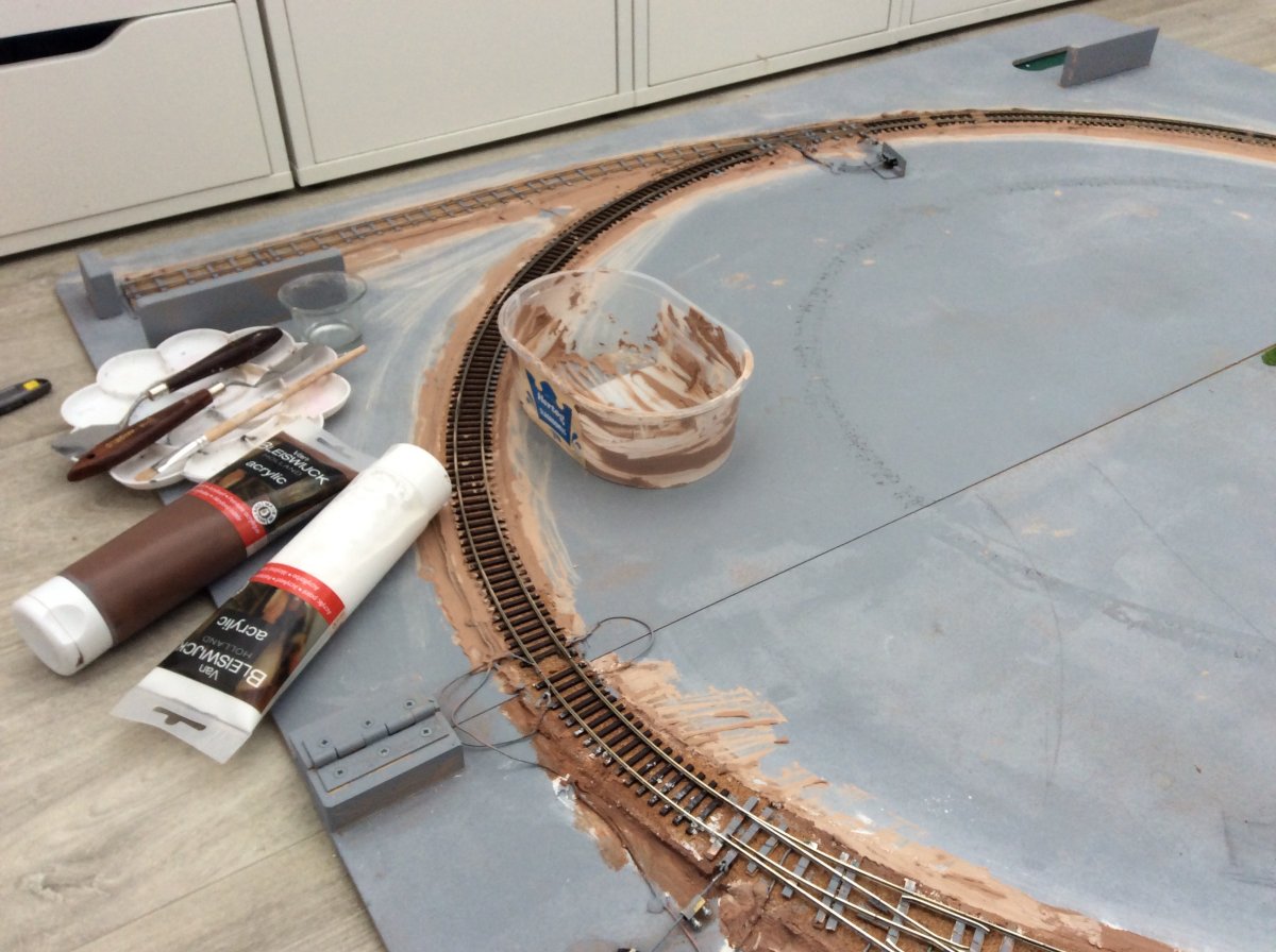

Vanavond de zijkanten van het ballastbed een beetje aangevuld met muurvuller. Ik gebruik de poedervariant. Deze is een stuk goedkoper dan kant en klare muurvuller uit tube of pot. Ik moest daar even naar zoeken, maar de bouwmarkt met de P had hem.
O ja, ook het gras is een beetje gegroeid. Het is gewoon een testbaantje met een paar wissels, maar een schrale scenery mag er wel op. Geen statische grashalmen dus, maar stukjes gescheurde grasmat-van-de rol. Door het scheuren ontstaat nog enige levendigheid. En als de kleinkinderen langskomen mogen er schaapjes op staan.

‘(...) ontstaan de meest ambitieuze plannen’. Daar sloot ik eergisteren mee af. Dat denkproces laat zich niet sturen. Wachten op het ideale sporenplan hoeft trouwens niet, dat bestaat ook niet in het echt.
Eerst maar verder met het aansmeren van de rest van de spoordijk van het baanlichaam.
Voor de tweede helft van het klapbaantje gingen muurvuller, witte en bruine acrylverf meteen door elkaar. Dat spul staat nu te drogen.

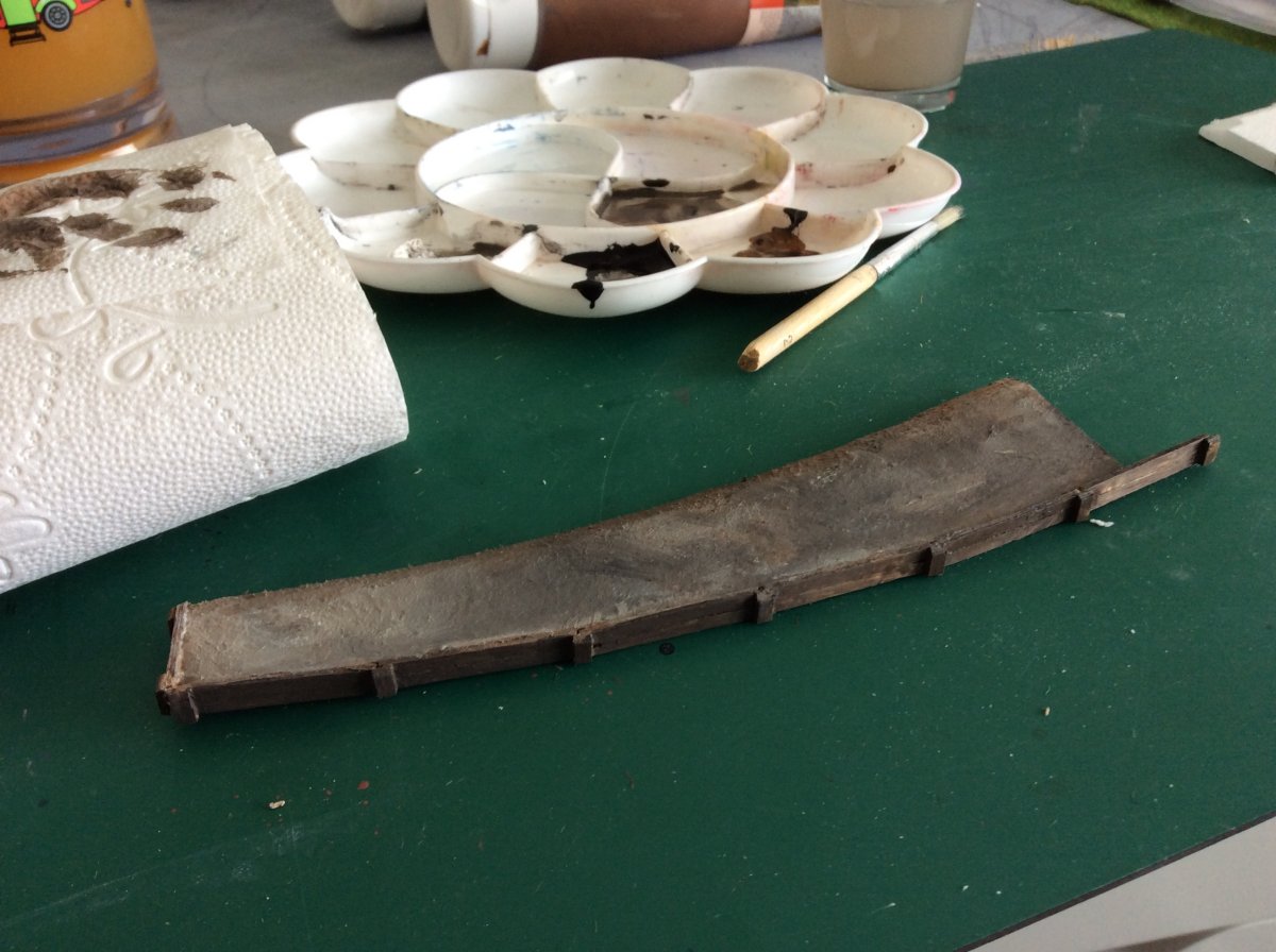

Dat perron van golfkarton met een laag muurvuller ging er weer af. Met name de randen waren niet goed te krijgen. Golfkarton wordt zacht als je er met natte prut aan smeert.
Nieuwe poging vandaag: afgepeld foamkarton met dwarsliggers en een afgeschuinde klos ervoor. De boel kreeg een acrylverfje van zwart, wit en bruin, nat in nat geschilderd. Natuurlijk trok het foamkarton krom. De onderkant kreeg kerven, waardoor de boel wat slapper werd.
Plaatjes:

Het zit je niet mee. Heb je niet een stukje tempex (piepschuim) van 1 cm dik? Kost bijna niks. Met houtlijm (waterbestendig) lijmen. Een dag en een nacht laten drogen en je kan verder met je muurvuller.
Albert

Nee Albert, dat had ik inderdaad niet liggen. Te dik ook, trouwens.
Maar ik vind het niet erg om ten aanschouwe van heel modelspoorlievend Nederland iets te bouwen, daarna af te breken en vervolgens een verbeterde versie te maken. Noem eens iemand die het in één keer goed bouwt.
