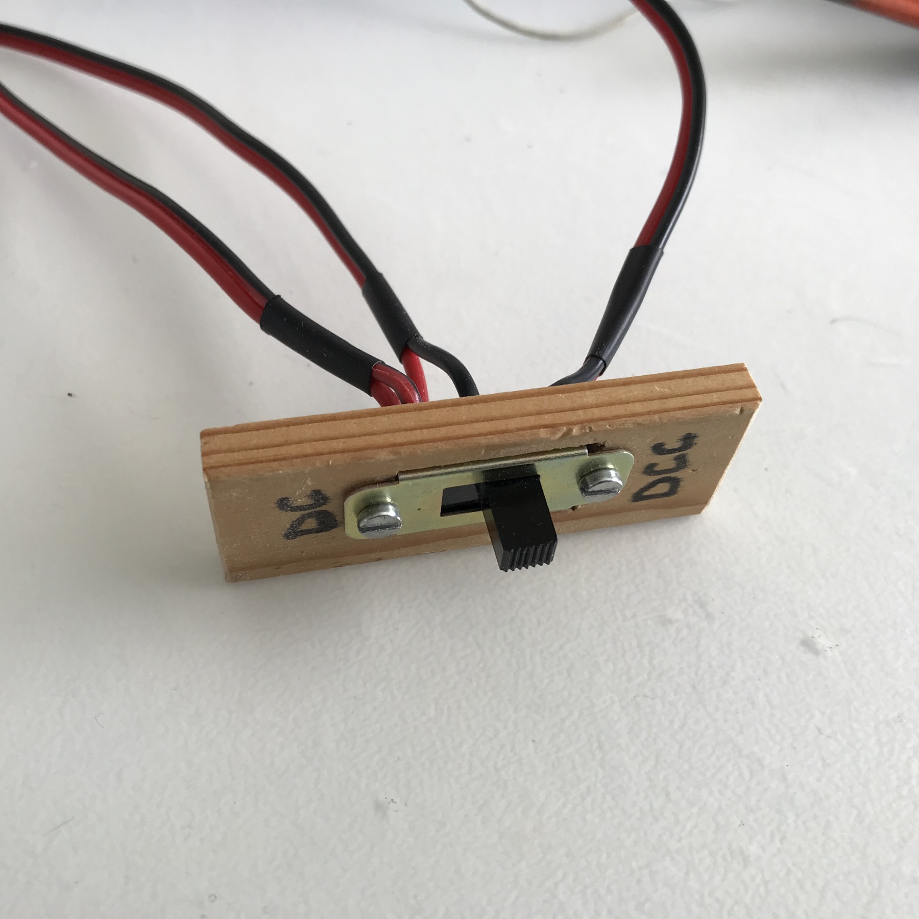

Ik ben bezig over te stappen naar digitaal rijden. Deze dubbelpolige schakelaar dient om incidenteel nog analoog te kunnen rijden. Een deel van mijn analoge regelaars etc. staat nu te koop.

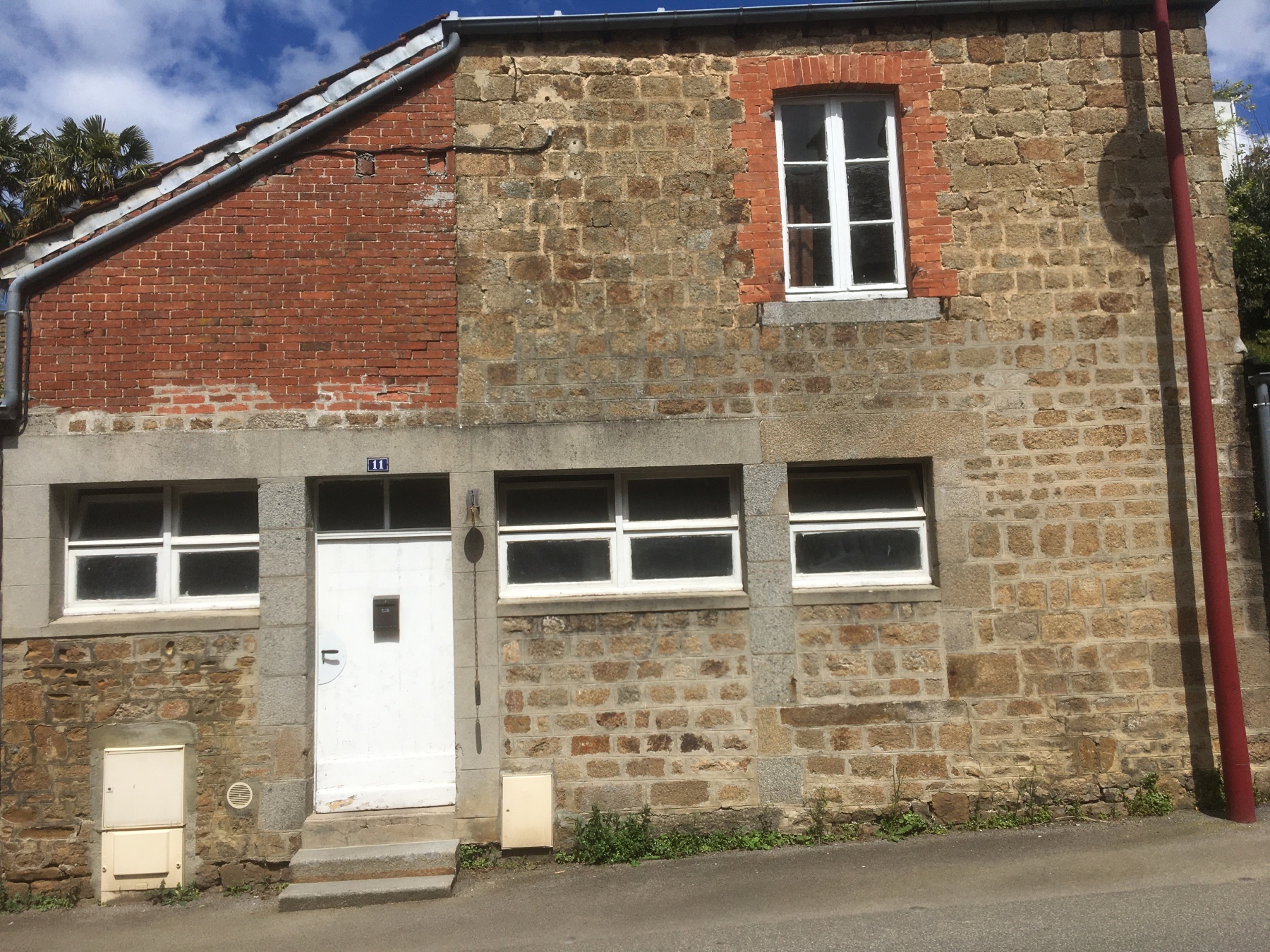

Met nog een station ook! Wat wil je nog meer.
Ik zag op onvolprezen GE ook dat een dorp ten noorden daarvan een restaurant de la gare heeft...geen spoor van spoor. Hoewel de echte oudspoorders ondekken natuurlijk altijd overblijfselen in het landschap.
La gare de marchandises n’existe plus à Percy. Le baraquement s’affaissait depuis 1936. Il a connu les trains pendant dix ans, puis a servi d’entrepôt. Fin d’une histoire.
In 2018 is het einde voor de goederenloods aldaar.

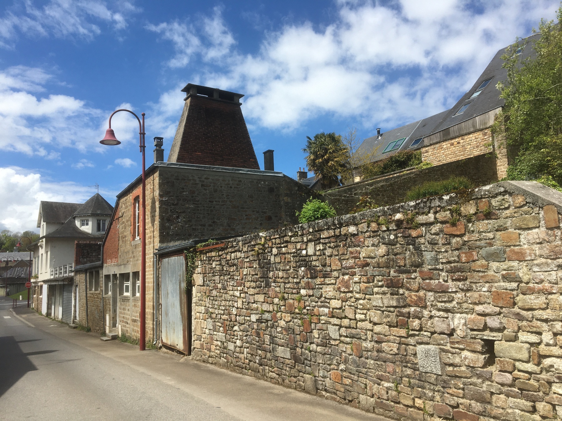

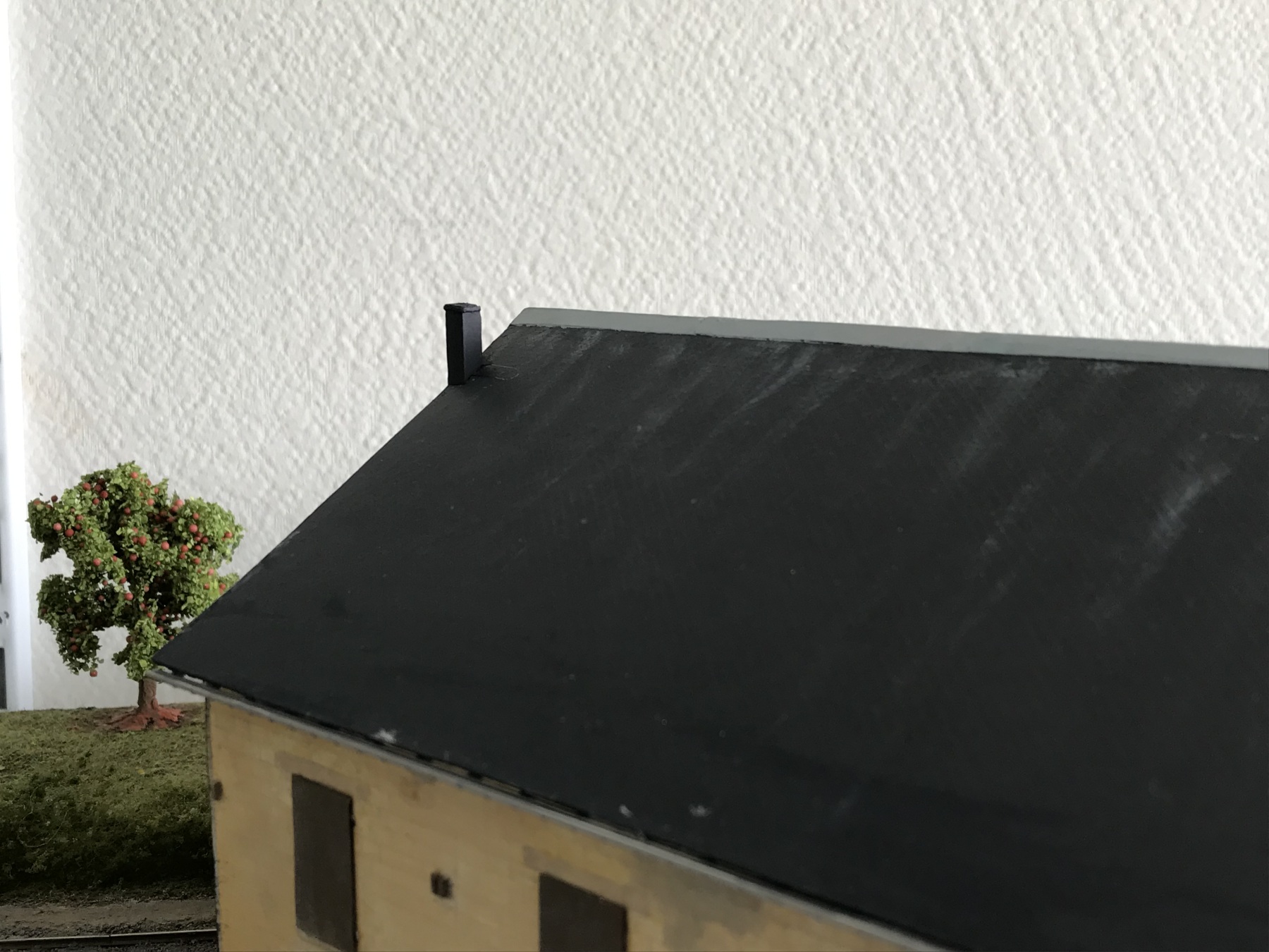

De gele loods uit Vimoutiers kreeg nog een schoorsteen toegevoegd, want het origineel bleek die ook te hebben, nota bene aan de buitenkant van de achtergevel..
En zo wordt meestal de inspiratie bijelkaar geharkt.

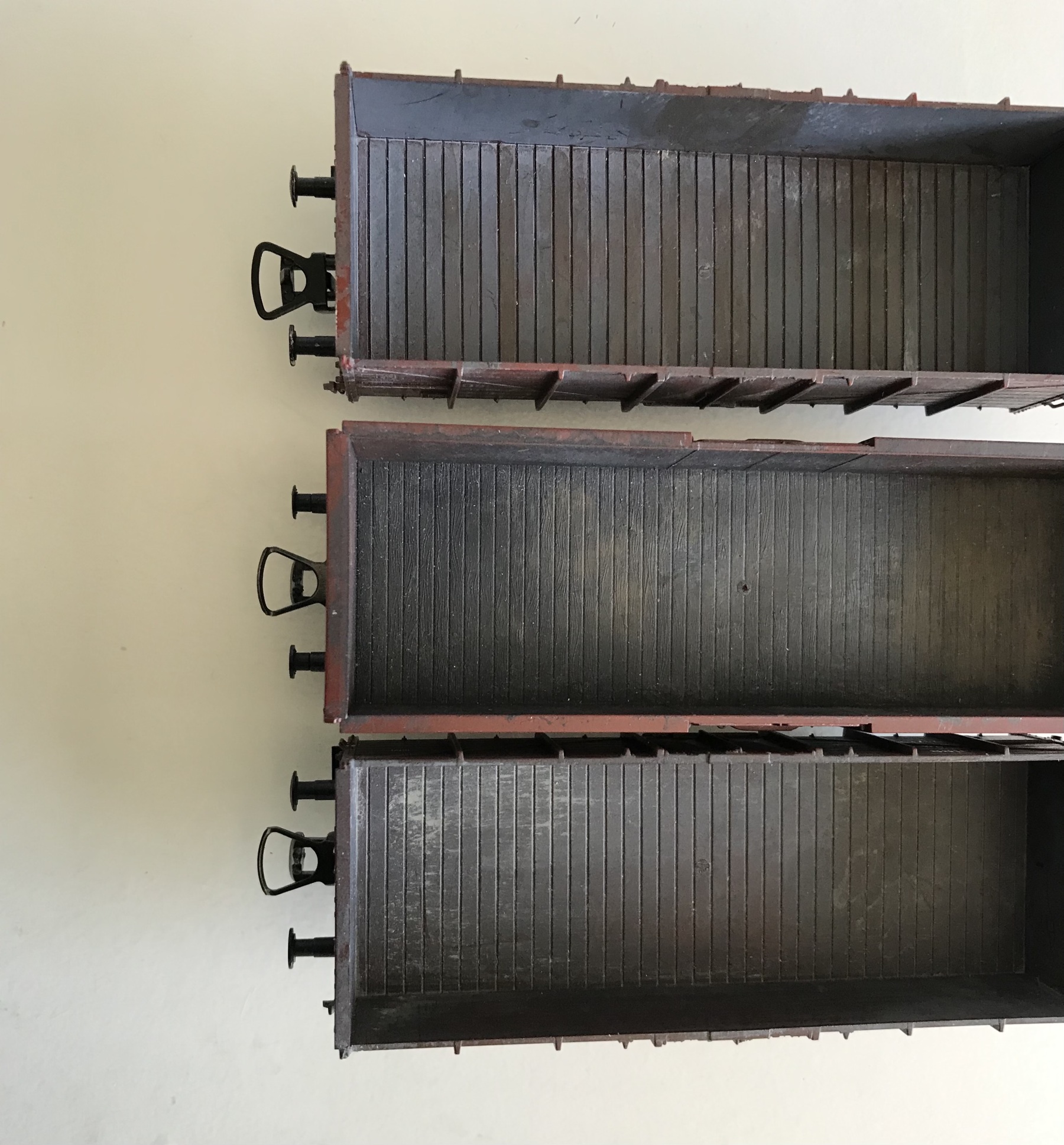

In theorie wist ik het wel: een klassieke treinbaan stelt andere eisen aan het materieel en de beweeglijkheid van koppelingen dan ikzelf hanteer.
Daarom liepen drie van mijn vier meegebrachte wagens uit het spoor op de Fleischmann Nostalgiebaan van Albert. De wagens met vastgezette en ingekorte NEM-schacht werden consequent uit het spoor gewipt in de korte bogen, al dan niet gecombineerd met een scherpe tegenboog.
Niet erg, wel leerzaam.

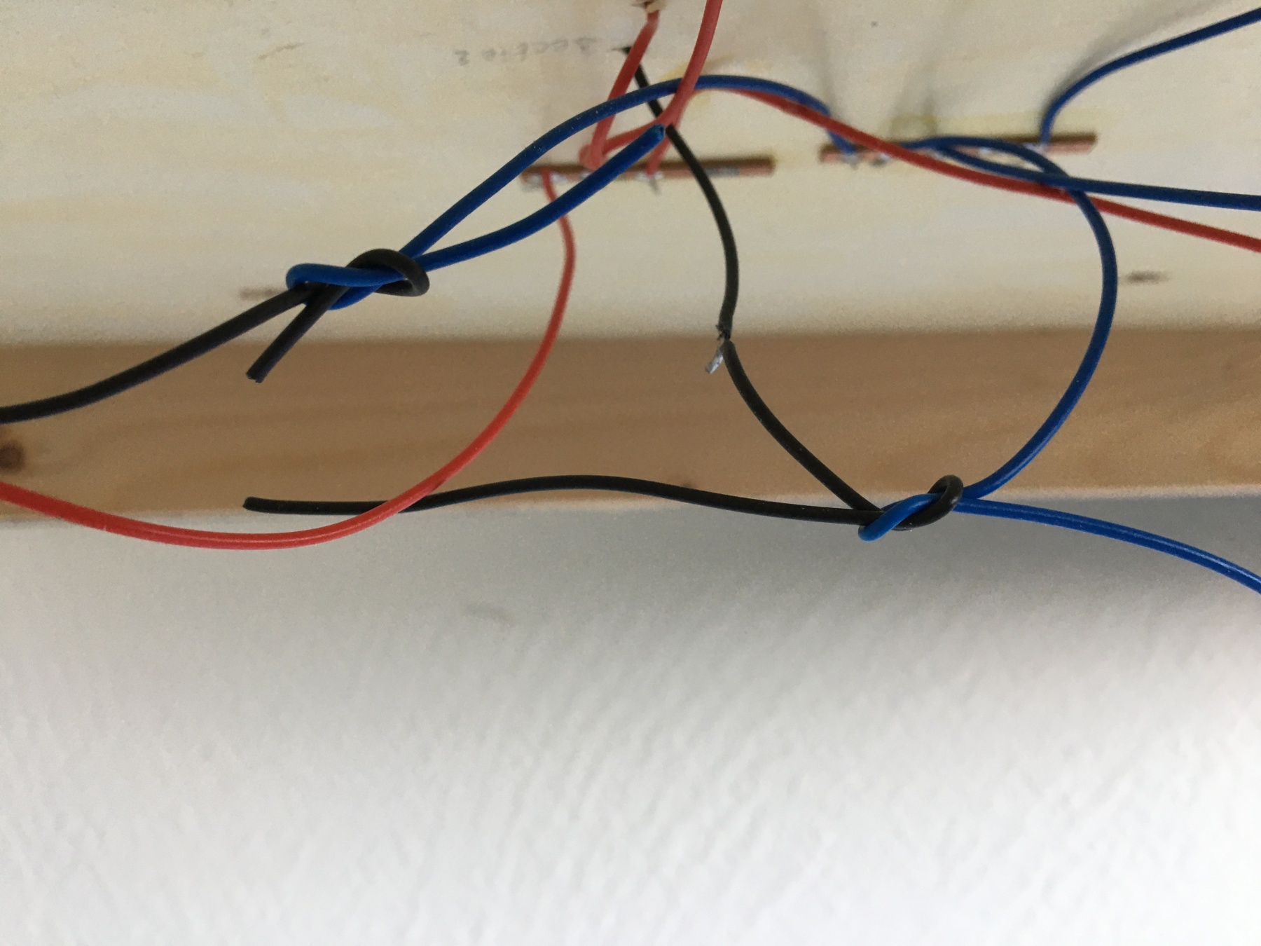

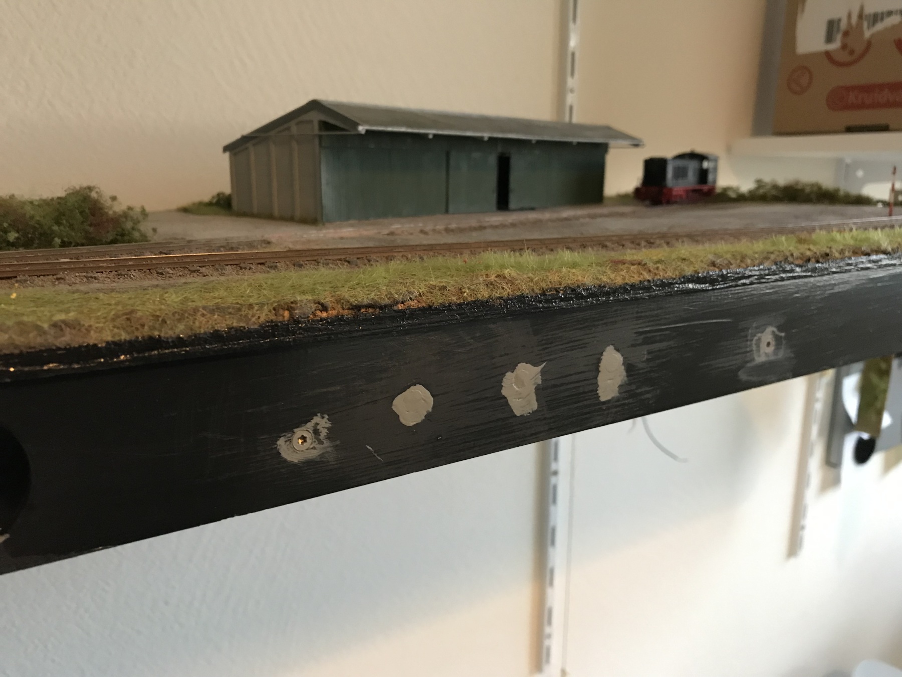

De bedrading met afschakelbare sporen voor analoog bedrijf op Tolbert Landbouw werd gesaneerd. De schakelaars verdwenen, de draadjes werden tijdelijk aan elkaar geknoopt en daarna gesoldeerd, de gaten in de frontlijst zijn dichtgezet. En de aangepaste bedrading doet het.
