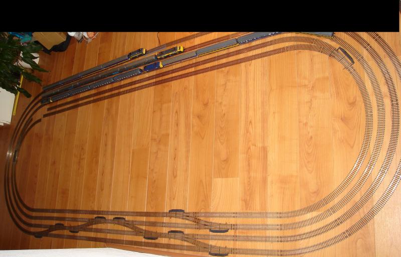

Heb een vierdubbele ovaal liggen met R3/4/5/6. Nu wilde ik een inhaal spoor maken met 2 bochtenwissels R2/3. Lukt me niet, moet, afhankelijk van de plaats van het wissel een kleiner of groter stukje in. Weet iemand een manier om de wissels zo te plaatsen dat het past met een standaar lengte. Een halve standaard lengte mag ook. Zie foto.
Voor de mensen die zich afvragen wat ik aan het doen ben. Dit is/wordt mijn digitale testbaantje waarop ik m'n loc's test die van decoders zijn voorzien. Ook wil ik hier de komende binnenverlichting voor rijtuigen, wisseldecoders, en zelfs bovenleiding mee gaan testen. Is nog niet af. Het geheel komt op een grote plaat met poten en gaat dan naar een andere kamer. Ook wordt nog wat meer rails toegevoegd, r9/r10. Maar niet in dit stadium, wil m'n vrouw niet gek maken

volgens mij moeten de boog wissels dan op de helft liggen van de bocht.
Eerst drie bocht stukken, dan de wissel, dan twee bocht stukken, het tweede spoor heeft ook 2 bocht stukken van dezelfde straal dacht ik.
Mvg, Marcel

In de Roco catalogus in de beschrijving van de boogwissels zie ik een merkwaardige opmerking. De radius van het hoofdspoor en van het afbuigende spoor is allebei R2 .
Als dat waar is, dan zou de buitenboog geen zuivere R3 zijn, en dan past hij ook niet in het patroon van een R3 boog. Wellicht zit daar het probleem.

Dat klopt, de buitenboog van zo'n wissel heeft ook een recht stuk waarmee je radius vergroot wordt. Twee van die wissels kun je in een boog op elkaar laten aansluiten in R2 en R3 bogen: de buitenboog wordt dan een R3, een BWl2-3 en een R2, de binnenboog een BWr2-3, en 2x R2.
Ze passen dus NIET tussen twee bogen R3 en R4!

Maar passen ze dan wel tussen twee bogen R2 en R3, zonder de geometrie van de bogen te verstoren?
Louis Holleman
Berichten: 751
Osse historie
Re: Geometrie roco-line
23 January 2008, 10:52:41 »
Yep. Het blijven overigens "wringwissels", meer ontsporen dan goed lopen.
Als Esperopt een inhaalspoortje wil maken zal ie nog een binnenspoor R2 moeten aanleggen en dan een R2-R3 overloop maken of in een recht stuk binnenspoor een gewoon inhaalspoortje met 15 graden wissels maken.
PS: de geometrie in de R3 bocht wordt op zich wel degelijk verstoord door dat korte rechte stukje wat erin ligt, maar dat wordt weer gecompenseerd door de extra R2 die je in de bocht moet leggen. Passen doet het in elk geval wel.

Ga het zo even proberen met alleen R2. Maar het ziet er inderdaad niet echt meer uit. Rechts op mijn foto zie je de bogen keurig in 'raster' liggen. Links niet meer, komt hier dus door. Op m'n definitieve baantje pas ik dit aan en verdwijnen deze wissels, ze zijn te krap. Heb trouwens geen last van ontsporingen.

Hallo
Hierbij een paar voorbeelden van bogen met behoud van geometrie van roco line. R2/3 en R5/6
Groetjes Piet

Als ik het goed heb begrepen is de binnenste boog R3, waar aan de binnenzijde dan het inhaalspoor moet komen. Dat betekent dat je twee R3 vervangt door een R2 en de BW2/3. De R3-boog wordt dan dus R3-R3-R2-BW2/3-R3-R3. Dit heeft dezelfde straal als de R3 boog voorheen zonder boogwissel.
Vervolgens aan de binnenzijde van de BW2/3 2x R3 aansluiten en je inhaalspoor komt weer precies uit in het raster.
Peter

Volgens mij is het iets anders
Het moet zijn voor de binnen zijde BW2/3 2xR2
De binnen zijde ,dus de kleinst bocht is R2 en de buitenste is R3
De korte kant van de wissel gaat altijd naar R2 en de lange kant van de wissel gaat altijd naar R3, gezien vanuit de smalle kant.
R2 en R3 volgens de geometrie van roco line.
Gr Piet
