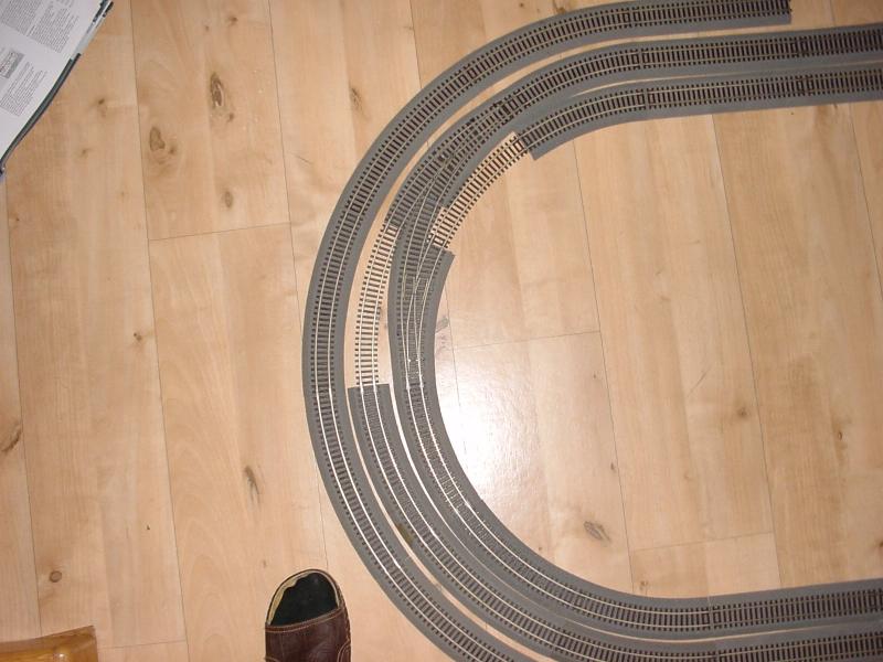

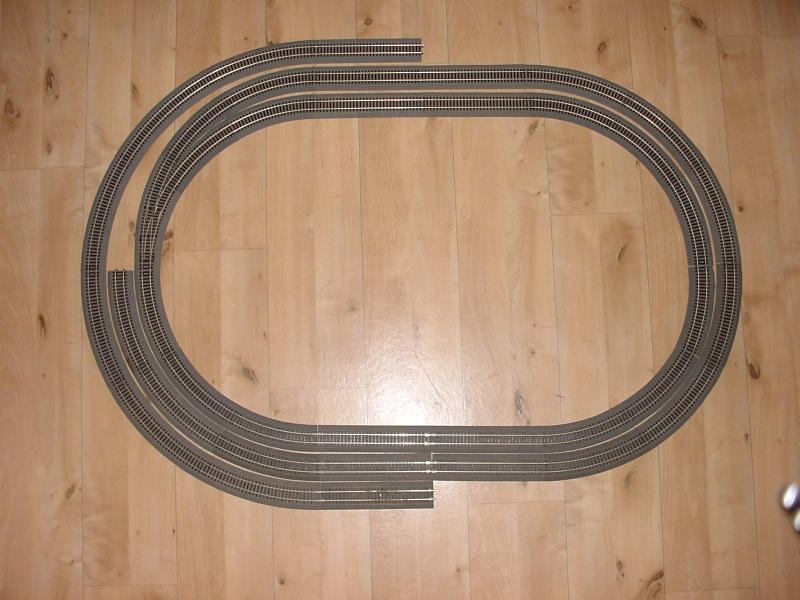

Zowel aan het doorgaande spoor als de aftakking 2xR2 en ze komen weer gelijk uit. Het is maar tijdelijk, op m'n definitieve plaat wil ik ze niet, te krap.

Dat is ook de bedoeling. Op het bijgaande plaatje zie je direkt waarom dit niet ideaal is. Welliswaar komt alles weer netjes uit in het raster maar de bogen liggen iets te dicht bijelkaar. Heb het toch nog even nodig omdat ik nog iets meer loc's ga digitaliseren.
Dit is ook een testbaantje. De toekomstige gaat er wel ongeveer zo uitzien maar met meer rails en ruimere bogen. Ook een stuk langer. De bedoeling is nl een stuk spoor met een middelgroot station 'om te buigen' zodat het geheel min of meer op een ovaal lijkt. Wel met wat trucks ed zodat het lijkt alsof de treinen verschillende trajecten volgen. En met een niveau verschil om geloofwaardig een klein doorgangsstation te creëren.
Was eerst van plan om de hele zolder te gaan gebruiken maar omdat ik dit nog nooit gedaan heb en graag snel wil kunnen rijden lijkt me dit idee wel wat. Alleen een definitief banenplan ontwerpen zal me nog wel moeite gaan kosten.

p.heinst
  • Berichten: 1193
    • DutchRoco
Re: Geometrie roco-line
« Reactie #24 Gepost op: 24 January 2008, 12:37:04 »
Hallo allen
Ik heb even een spoortje uitgelgd en een paar afbeeldingen gemaakt.
Volgens mij klopt de geometrie
foto 1 een  ovaal met R3 en R3  en stukje R4, heb de R3 niet doorlaten lopen in de bocht, zie volgende foto
https://images.beneluxspoor.net/bnls/boog_23_1.jpg
Foto 2 zelfde maar nu met  tweede wissel R2/3 heb een paar rails zonder bedding gebruik omdat ik niet wilde snijden, ook d aansluitng lijktniet geheel zuiver maar dt komt ook doordat de twe wisssels met de bedding op elkaar komt, wil hier ook niet snijden.
zie volende foto
https://images.beneluxspoor.net/bnls/boog_2_23.jpg
Foto 3 uitvergroting wissels
https://images.beneluxspoor.net/bnls/boog_3_23.jpg
Groetjes Piet

p.heinst
  • Berichten: 1193
    • DutchRoco
« Reactie #25 Gepost op: 24 January 2008, 12:54:35 »
Hallo allen
Even ter aanvulling
Als je de wissel komt binnen rijden en je gaat naar buiten dan heb je in de wissel altijd een klein recht stukje anders kan de bocht niet groter worden
Een en ander eenvoudig na te gaan in bijv. Winrail. Overigens, voor de geinteresseerde wil ik de wiskundige achtergrond hiervan nog wel toelichten.
Ik denk dat niets zuiverder is dan om het uittleggen met rails in de praktijk
Uitleg is voor mij niet nodig, heb ruim 20 jaar toegepaste wiskunde lessen verzorgd in het HBO onderwijs.
Groetjes Piet
