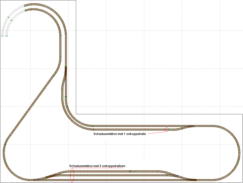

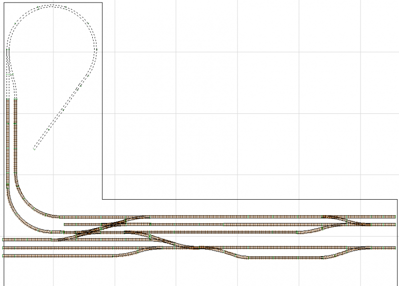

Momenteel ben ik bezig met het ontwerp van een nieuw te bouwen kopstation met een oppervlakte van c.a. 3 meter bij 60 cm.
Het station wordt uitgevoerd als stoptrein en intercitystation met een werkplaats en goederensporen.
https://images.beneluxspoor.net/bnls/Planning_kopstation.png
Ik heb mijzelf al wel wat georienteerd op diverse kopstations en heb besloten er zelf één te ontwerpen in het programma "Raily"
Ik zou graag nog aanbevelingen en tips willen ontvangen op eventueel verbeteringen aan te brengen in het ontwerp.
Misschien is het wel geheel onrealistisch en dat wil ik voorkomen.
Alvast bedankt!
« Laatst bewerkt op: 03 February 2008, 17:01:33 door Tijdperk III. Reden: Naam topic veranderd »

« Reactie #1 Gepost op: 14 January 2008, 12:59:03 »

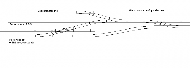

Ik mis aan de rechterkant van de baan een mogelijkheid om vanaf het rechter spoor met je intercity naar spoor 1 te komen, misschien een idee omdat nog mee te nemen in je ontwerp?  ??? Voor de rest is het wel intressant  :)
rail4marcel
  • Berichten: 5276
    • grootspoorfoto's
Re: Baan "stations" plan "naamloos"
« Reactie #2 Gepost op: 14 January 2008, 13:08:00 »
Ziet er leuk uit. Alleen mis ik ook die verbinding.
Tijdperk III
  • Berichten: 115
  • DE "2405"
« Reactie #3 Gepost op: 14 January 2008, 13:31:17 »
Goed dat ik daar over geattendeerd wordt.
Ik zal eens kijken waar ik een wisselstraat kwijt kan voor het wisselen van spoor.

« Reactie #4 Gepost op: 14 January 2008, 14:05:14 »
Idem trouwens voor het vertrek: je kunt alleen vanaf spoor 1 op het rechterspoor (in vertrekrichting) uitkomen.
Tijdperk III
  • Berichten: 115
  • DE "2405"

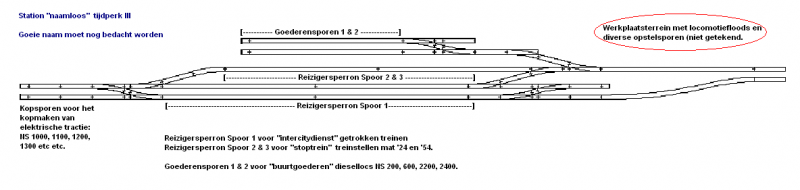

« Reactie #5 Gepost op: 14 January 2008, 14:59:48 »
Ik ben even wat aan het uitvogelen geweest, en dit is het geworden:
https://images.beneluxspoor.net/bnls/Planning_kopstation_Spoorwijzinging.png
Ik heb een paar wissels aangebracht en een engelsman in het station.
Ik denk dat ik zo al een heel eind ben, ik ben nog mogelijkheden aan het uitzoeken om vanuit de werkplaats direct het station in te kunnen komen.
Ik zit al aan een kleine 3 meter lengte dus veel meer kan ik niet meer kwijt.
Het spoor vanuit de aankomstrichting en het spoor in de vertrekrichting worden als het allemaal kan op een kleine spoordijk gelegd.

« Reactie #6 Gepost op: 14 January 2008, 15:26:18 »

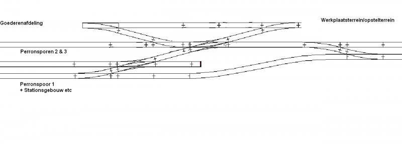

Past dit? (Klik voor vergroting)
Eerlijk gezegd vress ik van niet, maar je weet het nooit ;D.
Tijdperk III
  • Berichten: 115
  • DE "2405"
« Reactie #7 Gepost op: 15 January 2008, 11:01:30 »
Gezien het wissel verlegd is zou het best kunnen.
Kwa ruimte heb ik opzich wel wat over, ik heb als perronlengte nu 2 meter
aangehouden en dit wordt voor het intercity perron 1.60 en voor de stoptreinen ongeveer 1 meter.
Goed idee, hier kan ik weer mee verder :D
Anoniem
« Reactie #8 Gepost op: 15 January 2008, 15:18:09 »
Maaaaaarrrrrrrrr....houd je ook genoeg ruimte over voor het werkplaatsareaal? Dat is waar ik met name bang ben dat de schoen wringt ;)

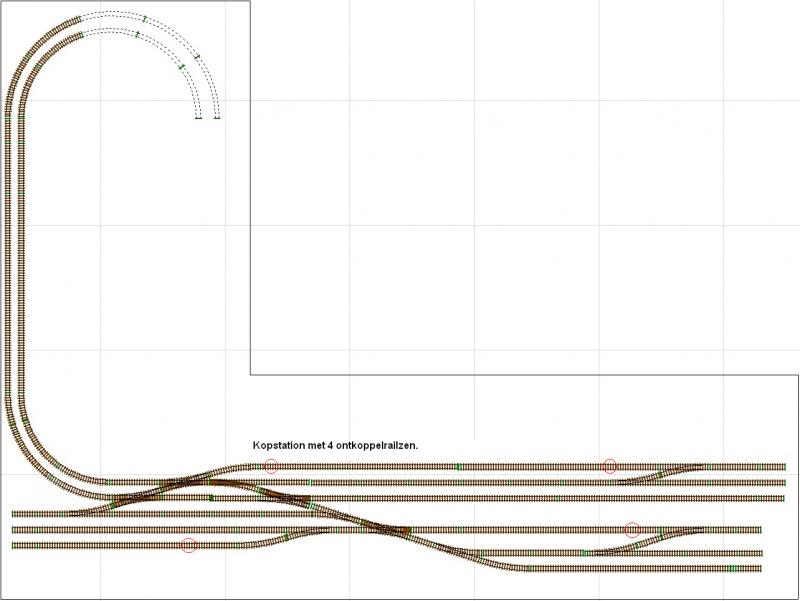

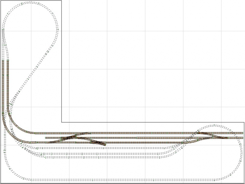

Ik ben nog weer even aan het meten geweest op de potentiele plaats van de modelbaan.
Het wordt een L vorm van 3.20 meter bij 2.40 meter met een diepte van 80 cm.
https://images.beneluxspoor.net/bnls/Planning_kopstation_met_schaduwstation.png
Ik maak nog even een nieuwe planning voor het goederen en werkplaats gedeelte, omdat het programma niet geheel optimaal werkt :P

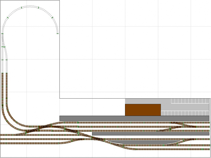

Voor alsnog de laatste planning, ik heb samen met een kennis nog eens het gehele terrein herzien en heb nog een aantal drastische aanpassingen gedaan in het sporenplan.
https://images.beneluxspoor.net/bnls/Modelbaan_Station__perrons.png
Ik kan nu op alle sporen binnenkomen en vertrekken.
Er zijn diverse omloopmogelijkheden voor getrokken treinen.
Ik heb nog een extra lang werkplaatsspoor toegevoegd aan de rechterzijde )onderaan) zodat ook treinstellen (mat '54) naar de werkplaats kunnen.
Goederentreinen kunnen nu zonder moeite aankomen en vertrekken vanaf het goederenspoor, de locomotief kan ongehinderd omlopen via de achtergelegen wissels.

« Reactie #13 Gepost op: 24 January 2008, 15:16:37 »
Om maar weer even een update te plaatsen:
Het vernieuwde schaduwstation, zodat ik een trein kan binnen laten komen en vertrekken tegelijk.
https://images.beneluxspoor.net/bnls/Modelbaan_Schaduwstation.png
En het kopstation, met ontkoppelrailzen omcirkelt.
https://images.beneluxspoor.net/bnls/Modelbaan_Station_II.png
Momenteel heb ik alle ontkoppelrailzen en een deel van de wissels al klaarliggen (in het schaduwstation worden een paar wissels onbediend, deze worden met het uitrijden gewoon opengereden.
Als alles meezit kan ik over 3 week van start met de opbouw van het schaduwstation.
