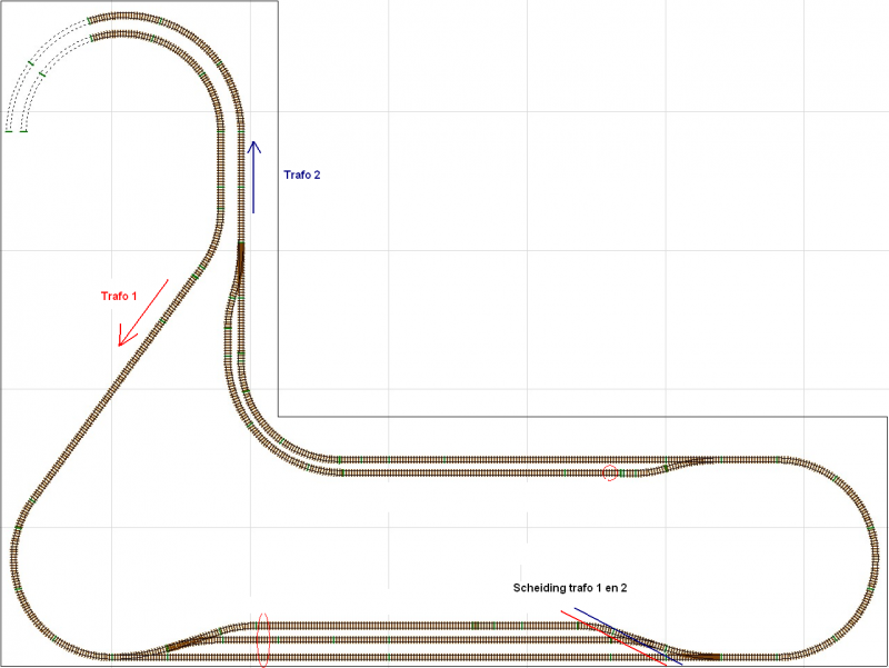

Berichten: 8148
Re: Kopstation "Lauwersmeer" - (Baanplan H0)
Reactie #17 Gepost op:
15 April 2008, 12:37:46 »
Je hebt wel degelijk een keerlusprobleem. Je kunt vanuit het station en het schaduwstation weer terugkomen op je vertrekpunt. Volg maar eens een van de railstaven (bv de rechter). Je zult zien dat je dan op de andere (linker) uitkomt bij je vertrekpunt. Ergo kortsluiting. Ergens in je schaduwstation een keerlusschakeling inbouwen en het probleem is opgelost.

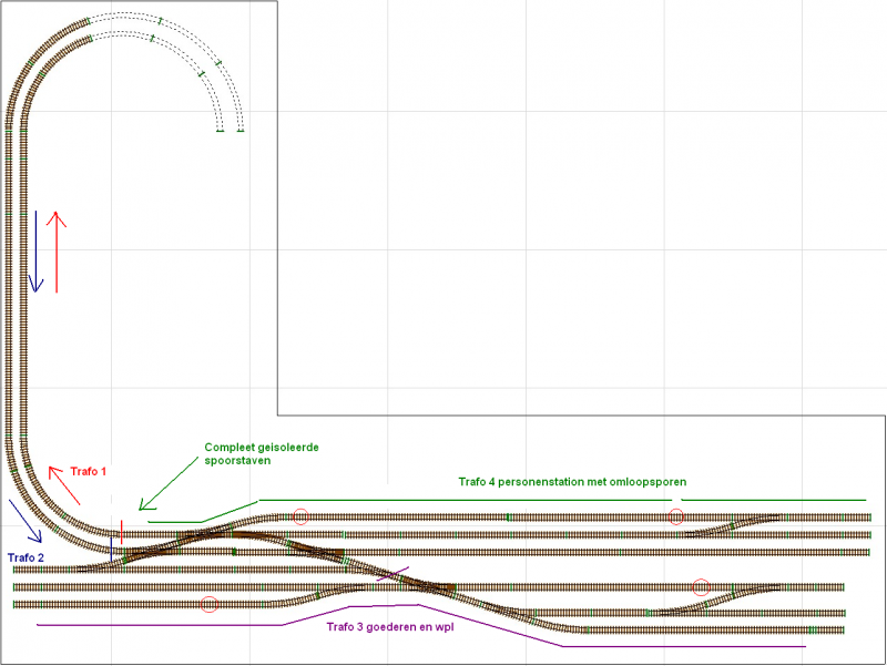

Even een paar plaatjes om het geheel te verduidelijken.
Bovenbouw
Onderbouw
Zoals je kunt zien kan ik door alleen de rijrichting van de trafo om te keren een trein verder laten rijden, maar voor het schaduwstation had zelfs 1 trafo gekunt, gezien ik in één keer door kan rijden.
Vertrek van het station tot het weer aankomen via het schaduwstation kan dus met 1 trafo als het moet en dan zonder keerlusmodule.
Slechts het veranderen van de rijrichting van de trafo van het personenstation is genoeg om een trein te kunnen laten vertrekken of aankomen.
En dan worden alle sporen ook nog eens gescheiden met raillassen en zijn ze onafhankelijk van elkaar te bedienen i.v.m. analoog gebruik.
Misschien dat het zo een beetje begrijpelijker wordt.
Berichten: 8148
Reactie #19 Gepost op:
15 April 2008, 15:09:48 »
Als je met een beperkt aantal treinen rijdt en altijd zeker weet dat de trafo's goed geschakeld staan zal het inderdaad wel werken.
Succes, laat de vorderingen maar zien.
Eric

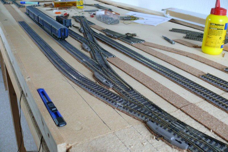

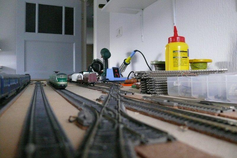

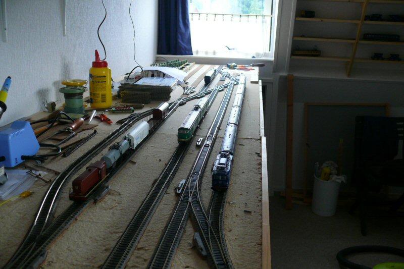

Reactie #25 Gepost op:
29 July 2008, 13:51:25 »

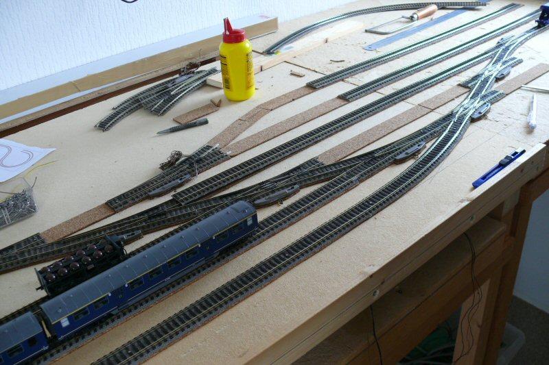

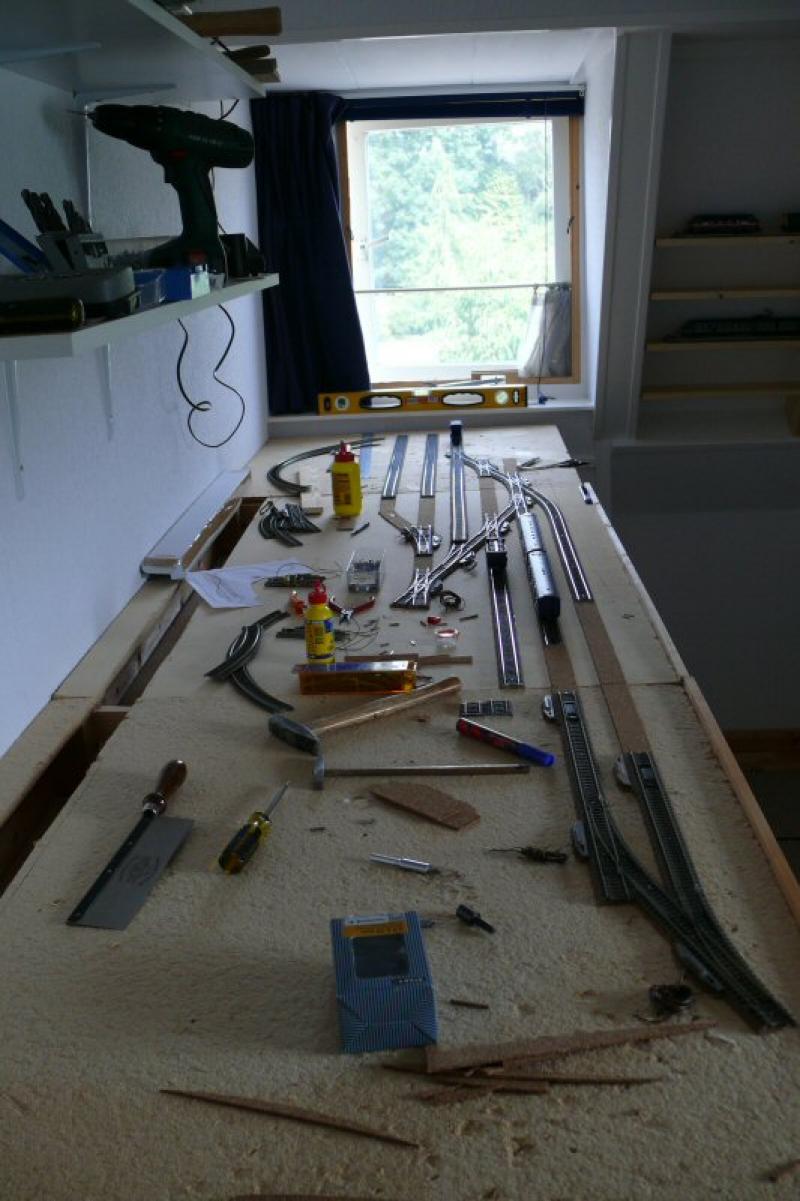

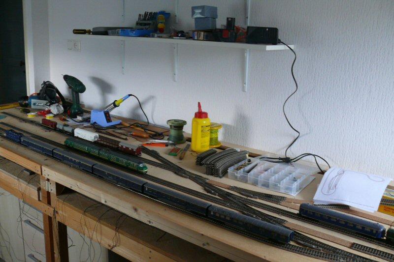

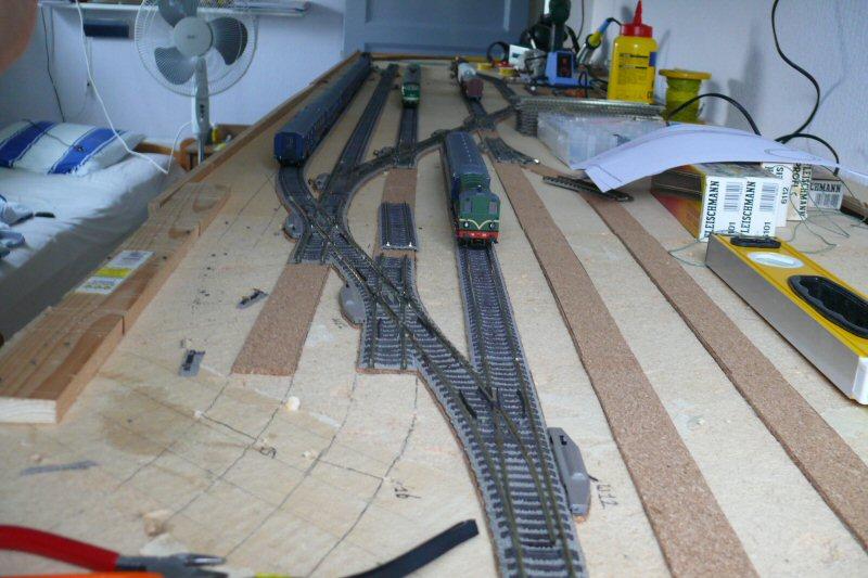

Foto's:
Schaduwstation met ontkoppelrailzen.
gehele lengte van de baan.
Detail van de wisselstraat.
Andere hoek.
Alles netjes op Ikea kurk, van de week verwacht ik nog een lading
raillasjes en isolatielasjes, want ik ben er al weer doorheen.
Meer update's volgen
Erik
Berichten: 1800
treinen snuffelaar
Reactie #26 Gepost op:
29 July 2008, 13:54:16 »
Dat ziet er goed uit
stig
Berichten: 10080
Reactie #27 Gepost op:
29 July 2008, 14:03:37 »
Als je de ikea stroken nou iets breder houd, kun je gemakkelijker met minder ballast de zijkanten een beetje aandikken. Als je alleen die profirail houd, zien ze er een beetje ielig uit. De zijkanten aanvullen doet veel voor het oog.
