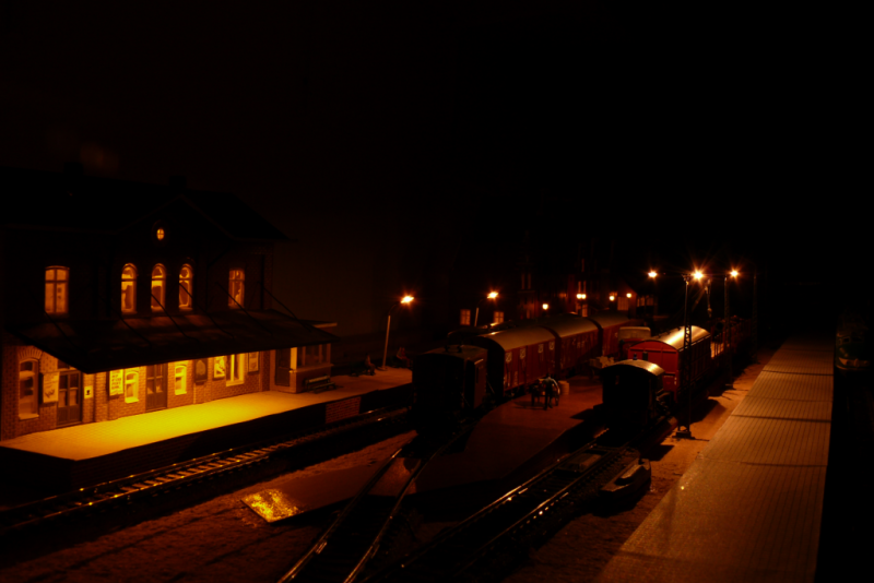

Van de week weer eens hard aan de arbeid geweest en hieronder het resultaat:

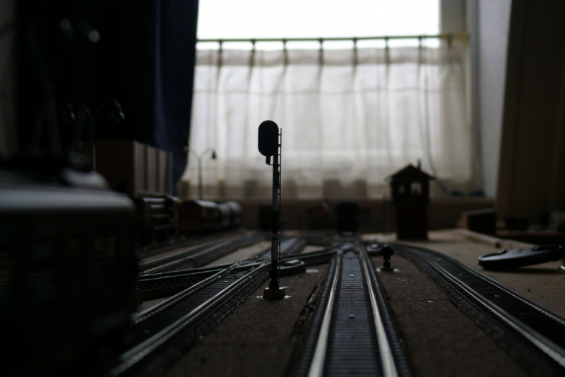

Station en losweg bij nacht, het station is verlicht met digirails printjes
die ik nog had slingeren, een mooie egale lichtspreiding.
De eerste van vele seintjes die geplaatst gaan worden.
Ze werken voor een deel al, de schakelaars komen volgende week.
Alles lekker analoog, het wordt straks een echte Post - T.

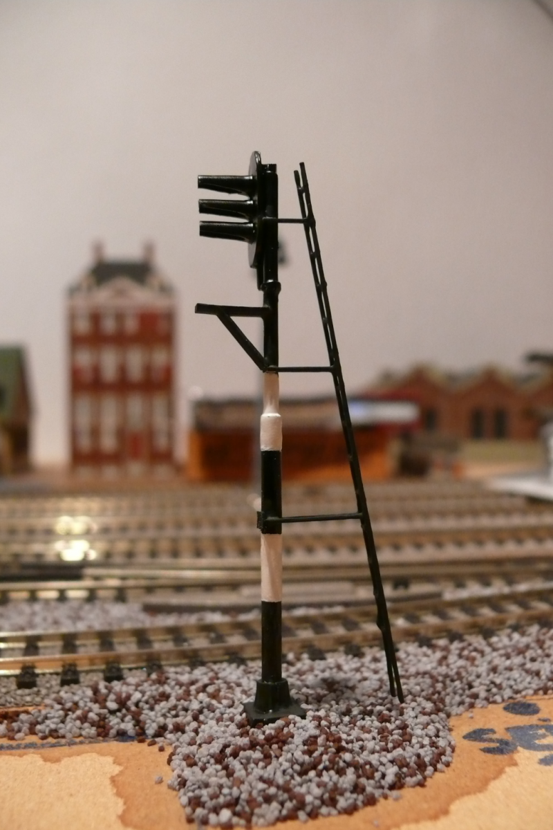

Zo weer een weekje vakantie en gelijk aan de slag met de modelbaan,
Als eerste de seinen verder afgewerkt met een laagje zwarte verf, i.p.v. de
grijze trapjes en bordes. het geeft toch een betere uitstraling.
Toen maar eens een poging gedaan om te gaan inbedden met het volgende resultaat:
Hierbij heb ik gebruik gemaakt van Busch nummers: 7070 en 7066.
Het grint eerst netjes op de plek gestrooid en met een kleine kwast op de juiste plek
gekregen, daarna met een lijmoplossing alles ingebed.
50% houtlijm, 50% water en een druppeltje afwasmiddel.

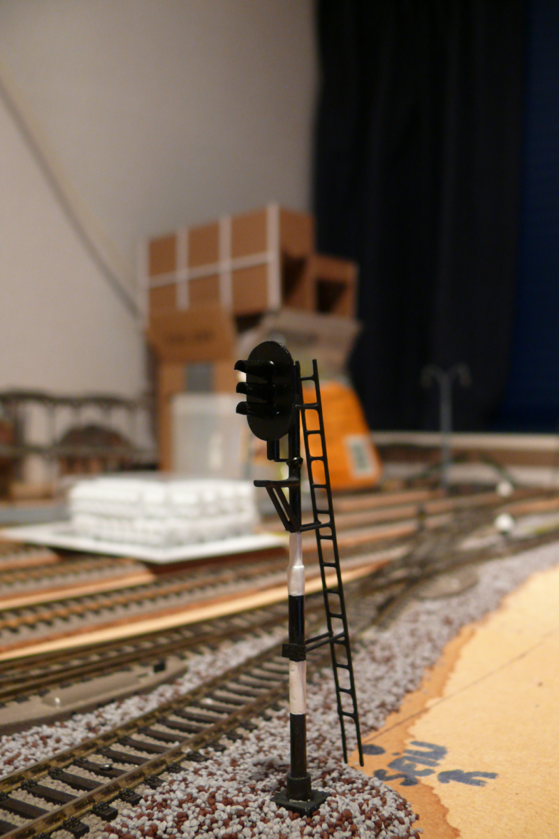

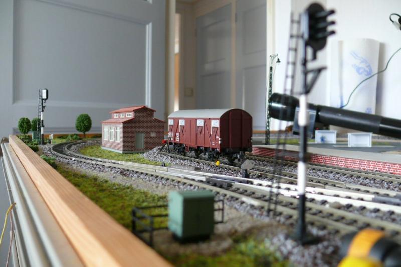

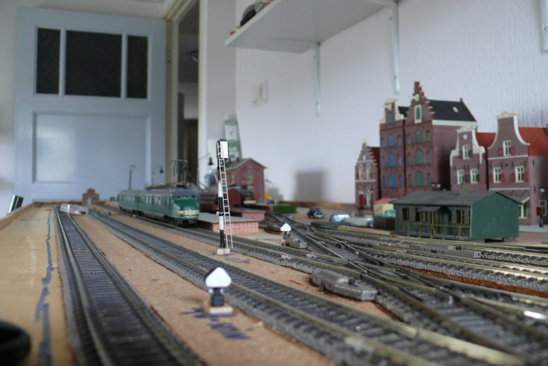

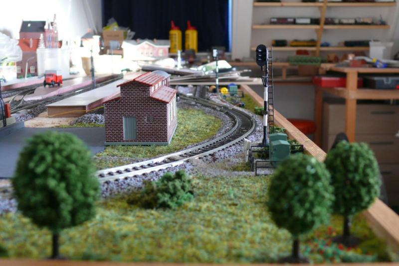

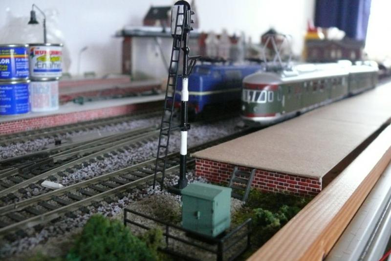

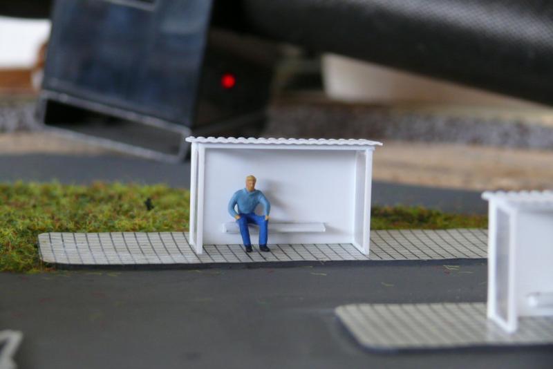

Update van het front, wederom hard aan de arbeid geweest.

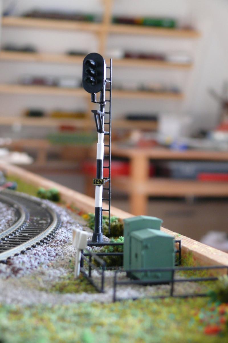

Seinpaal met schakelkasten, uiteraard Artitec.
uitgezoomd, druk aan het grassen geweest en wat N-spoor boompjes geplaatst.

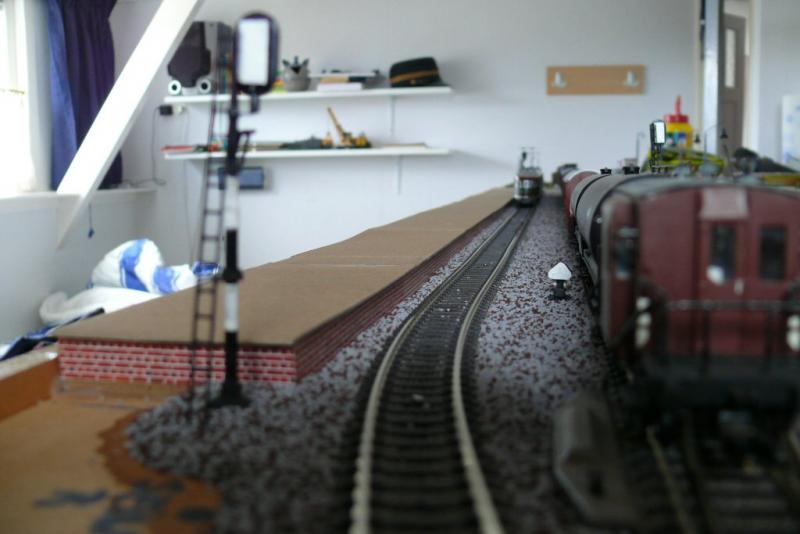

Van de andere kant genomen, met de uitrijder op de voorgrond.
Ook aan de overstappers is gedacht, het busstation is in voorbereiding.
Gister een 2-tal bushalte's van styreen gefabriceerd.

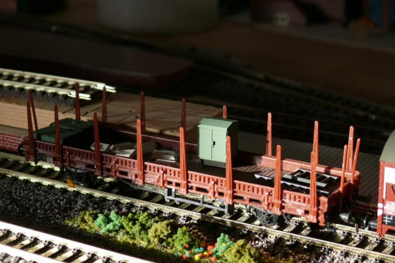

En als laatste een rongenwagen met de nog te plaaten Artitec onderdelen.

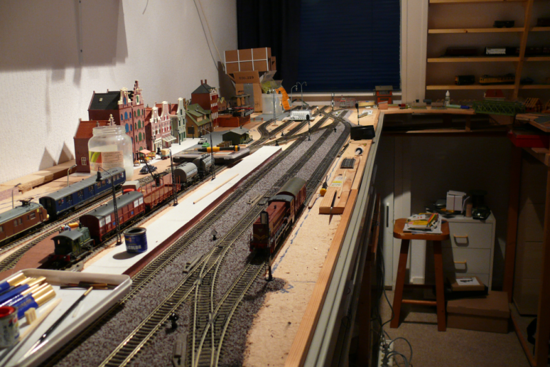

Verder is zo goed als de gehele baan voorzien van ballast, afgelopen vrijdag
ben ik zelfs nog weer naar Groningen geweest voor een extra voorraad want ik
was er al weer doorheen.
Tot zover!

Re: Kopstation "Lauwersmeer" - (Baanplan H0)
Reactie #51 Gepost op:
22 December 2008, 11:39:59 »
Ik vraag me 1 ding af. mogen seinen uberhaupt in een bocht te staan?
RobbertJan
Berichten: 3547
Mcn NSR Groningen.
Reactie #52 Gepost op:
22 December 2008, 12:08:45 »
Een sein mag wel degelijk in een bocht staan, maar dit heeft dan tot gevolg
dat het sein ten opzichte van de rails onder een andere hoek staat zodat
het sein reeds halverwege de bocht al zichtbaar is.
Dit kan versterkt worden door bijvoorbeeld aan het begin van de bocht een
"herhalingssein" te plaatsen. Zodoende is het mogelijk en "veilig" voor een
preiser machinist om te kunnen rijden
Cranmore Road. Brits 1:43,5

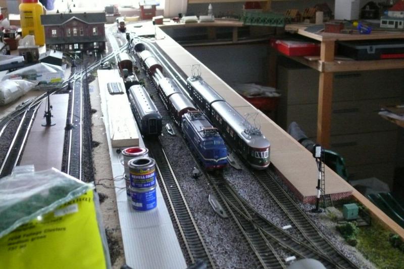

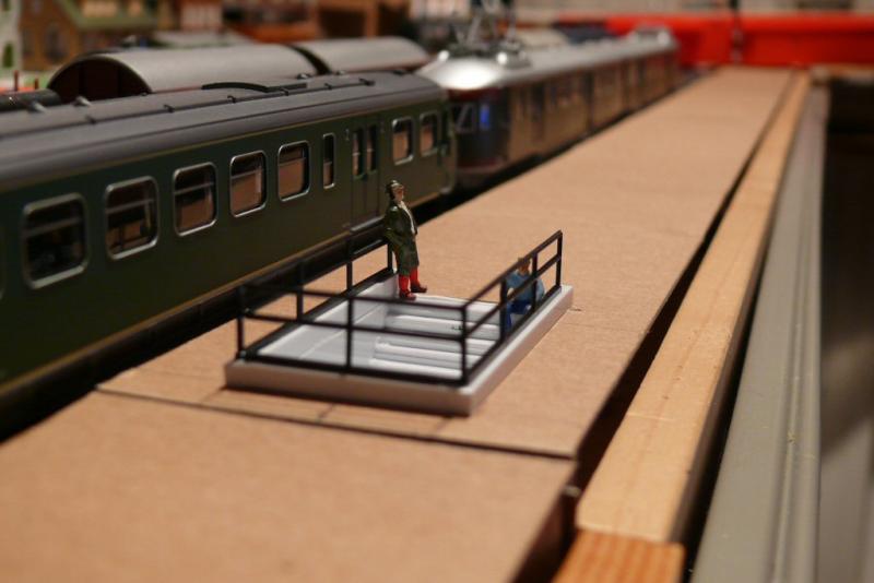

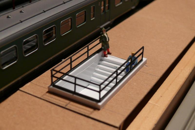

Afgelopen maandag nog even een perron in elkander geflanst.
Met de nieuwe aanwinst wachtend op reizigers.
Zie ook de perrontrap om het gemakkelijk te maken
van het perron af te komen
Nog een plaatje van de andere zijde.
De perrons zijn gemaakt van karton, met een steenstrip
profieltje er overheen, de tegels moeten er nog op, gewoon
een a4 tje met een heleboel tegeltjes met de snijmachine even
op maar maken en plakken maar.

24 December 2008, 19:32:01 »
@ RobbertJan
LEUK !! ziet er goed uit
ook dat Dgtje, zelf gemaakt of wat is dat er voor eentje?

Het DG'tje is bijna geheel zelfbouw, en is ook al een keer beschreven in
een topic wat ik daarvoor had gemaakt, ziehier:
https://forum.beneluxspoor.net/index.php?topic=8964.0
Waarschijnlijk een THS gezien het giethars betrof.

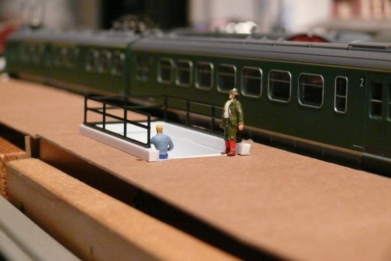

Maar om even verder te gaan met de baanbouw:
Onderdoorgang nummero uno
Geheel van styreen verzonken in het perron.
En nog een scherpgesteld plaatje op mijn nieuwe aanwinst.

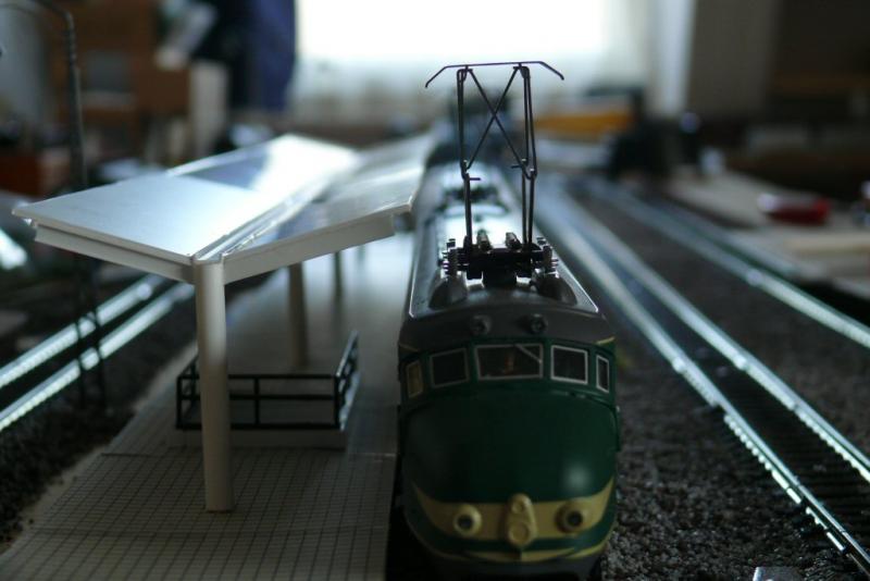

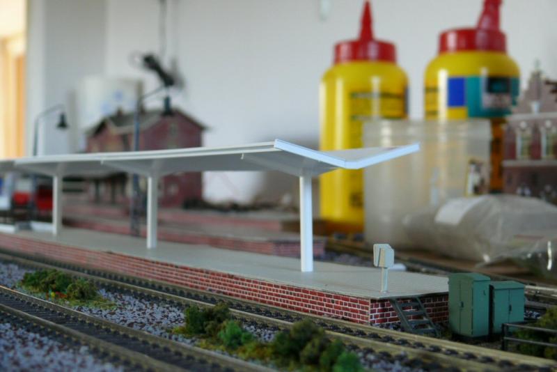

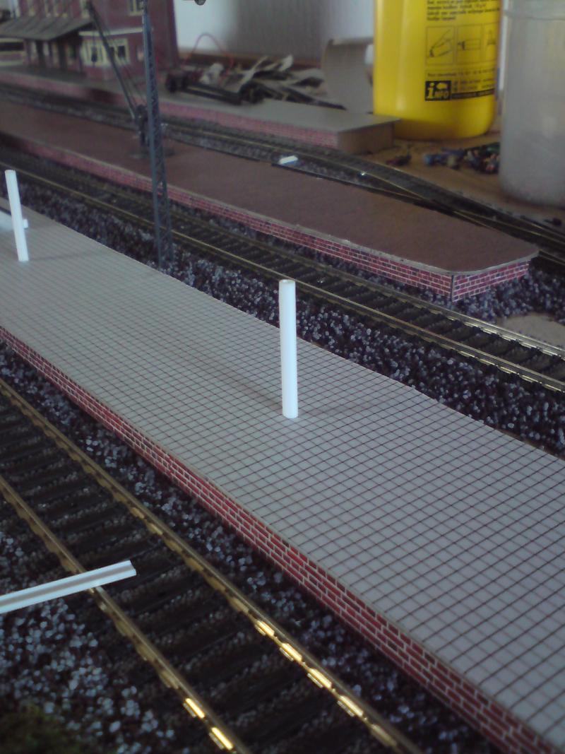

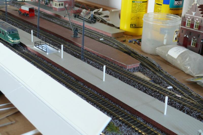

Van het weekend weer even tijd gehad om een volgende stap
te zetten in het afwerken van het station:

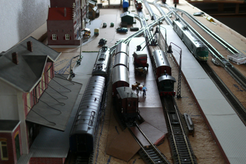

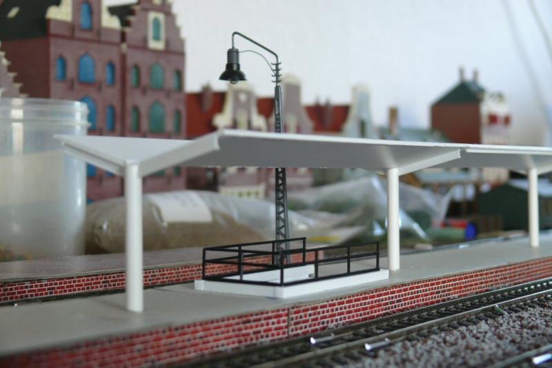

Een overkapping, zelfbouw van styreen.

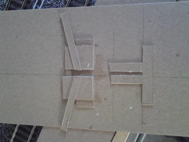

Als eerste een kartonnen mal gemaakt om de masten mee te fabriceren:
Daarna druk in de weer om alles op het perron in orde te maken:
4 styreen paaltjes in het perron geplaatst, deze zitten door de bovenkant
van het perron en verankerd in de bodemplaat van de baan (gaatjes doorgeboord)
Alle 4 paaltjes op rij, nu de overkapping er op.
De overkapping is van holle styreen buisjes en is er zo op te schuiven.
Wel zo makkelijk als je nog aan de baan wilt werken en de overkapping nog
in de verf moet, deze wordt overigens gespoten, dit volgt later, er moet ook
nog verlichting onder gebouwd worden.
Andere kant.

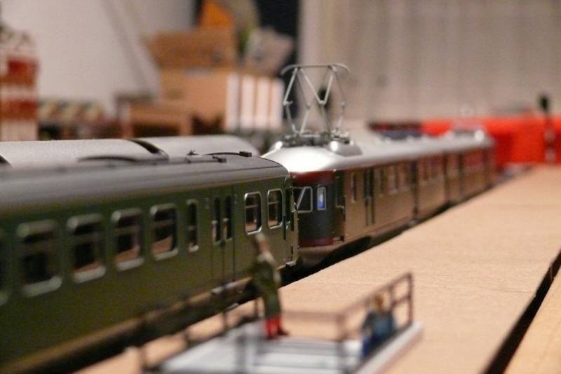

En nog 1 met treinstel, alles past perfect, ook met grotere stroomafnemers zoals
op een Mat '24 etcetera.
Zo nu eerst weer aan de arbeid.
