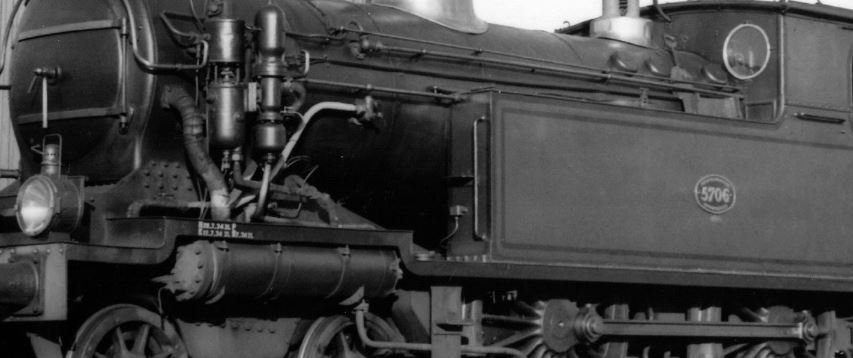

Is dit een 5500 ?

Nee, dit is geen 5500.
Wat het wel is (denk ik)....

Het kan ook nog een 5700 zijn. Dat is een 5500 met hoogliggende ketel en voorverwarmer onder de voetplaat.
Zijn maar weinig foto’s van.

Nou nee dus, de 5700'en hadden een golf in de frameplaten zitten, op de foto
loopt het gewoon door naar beneden.
Niet allemaal dan....
Denk ook aan een 5700..

ik ben om (na een uurtje plaatjeskijken en lezen)..5700.

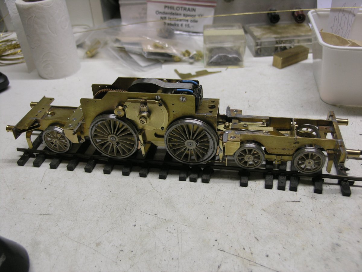

Het afgelopen jaar heb ik ook een 5500 in spoor 0 gebouwd. Dit was ik al langer eens van plan. maar tot nu toe niet van gekomen. nu er toch niet veel anders te doen was, was ik er toch maar aan begonnen. Vorige week is hij voor de eerste keer op mijn modulebakken getest. Hij rijdt goed, maakt alleen nog veel geluid....
De wielen zijn weer zelfbouw (karton), ook de motor is zelf gebouwd (zelfde principe als in mijn 7200). De loc is heeft nog een klein aantal details nodig voordat deze gespoten kan worden. Eerst maar eens inrijden.
De gordijntjes zijn nog een uitdaging.
Zo ziet het kale onderstel met motor er uit (nog zonder stroomafnemers op de wielen)
Die snap ik even niet........

bedoel je dat je de spaakwielen van karton hebt gemaakt?
Ik weet dat je hele mooie NS modellen hebt gebouwd in karton dit heeft eens in RM 149
