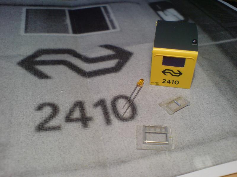

Als ramen zijn de ruiten van de M2-rijtuigen met bagageafdeling van Lima heel geschikt. Frank was zo vriendelijk mij 2 exemplaren te doen toekomen.
Met de figuurzaag worden heel behoedzaam de schuifruitjes boven de dwarsbalk afgezaagd:
Laat aan de andere 3 zijden van het raam wat plastic zitten om straks houvast te hebben bij het inzetten in de Roco-kap. Na demontage van de cabine (in het Roco 2400-draadje al beschreven hoe) worden het grijze middeninzetje en de oorspronkelijke ruiten uit de kap gedemonteerd. Daarna met een klein vierkant zoetvijltje de afgeronde hoeken van de raamopeningen recht maken en met een plat vijltje de ramen aan alle zijden enkele tienden van millimeters vergroten. Hiervoor is geen maatschets te geven. Gewoon steeds een beetje wegvijlen tot dat je het nieuwe raam klemvast in de opening kunt zetten.
Van een LED met rechthoekige pootjes knip je een stukje van het pootje af wat als dwarsspijl dienst gaat doen.
Met Cristal Clear wordt deze dwarsspijl midden op de ruit gelijmd. Dit droogt volledig transparant op. Zorg er met vijlen voor dat alles haaks en recht blijft. Beheersing en geduld zijn hierbij de toverwoorden.
Uiteindelijk past de nieuwe ruit en wordt deze vanaf de binnenzijde aangedrukt;
Het lijkt dan al aardig op het grote voorbeeld
Met Cristal Clear wordt het omringende plastic ingesmeerd. Hiermee lijmen we de ruiten in de kap
ook hier droogt het kleefmiddel kleurloos op.
