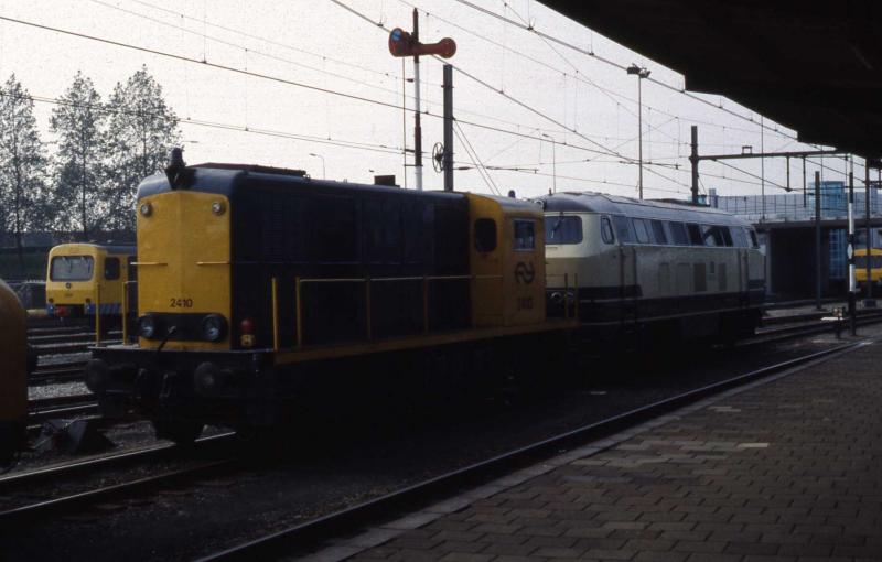

Nog een keer de 2410, hier op 200982 nadat de CRVL antennes waren verwijderd. Helaas een opname met fors tegenlicht, maar wel met wadlopers en huur 216.
Groet, Frank
