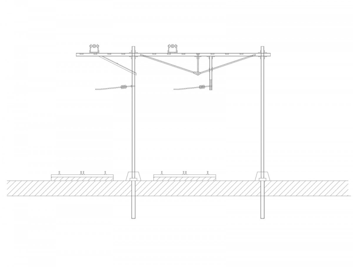

De maten opgemeten waar het volgende bovenleidings portaal moet gaan komen.
Het is precies op de plek waar wissels liggen, seinen staan en de plek van het seinhuis.
Maar ook op de scheiding van de modules van de baan delen.
Dit is hoe het samen gestelde portaal er uit moet gaan zien.
Ik zal in het weekend een begin gaan maken met het opmaat zagen van de profielen.
Maar eerst weer verder met het tolhuisje.
Tot de volgende update.
Mvg Ronald Hofmeester.

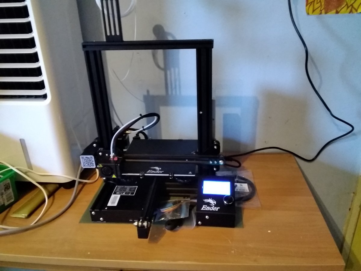

Mijn kerst cadeau is al binnen een simpele Creality Ender 3 3d printer.
Heb een paar sokkels geprint voor de bovenleidingportalen en wat vrijbalken.
Het tekenwerk van het tolhuisje is inmioddels klaar.
Dit weekend de plots gaan printen.

Het dak van het tolhuis heb ik inmiddels geprint, het dak zal uit twee delen bestaan vandaag het ander deel printen.
