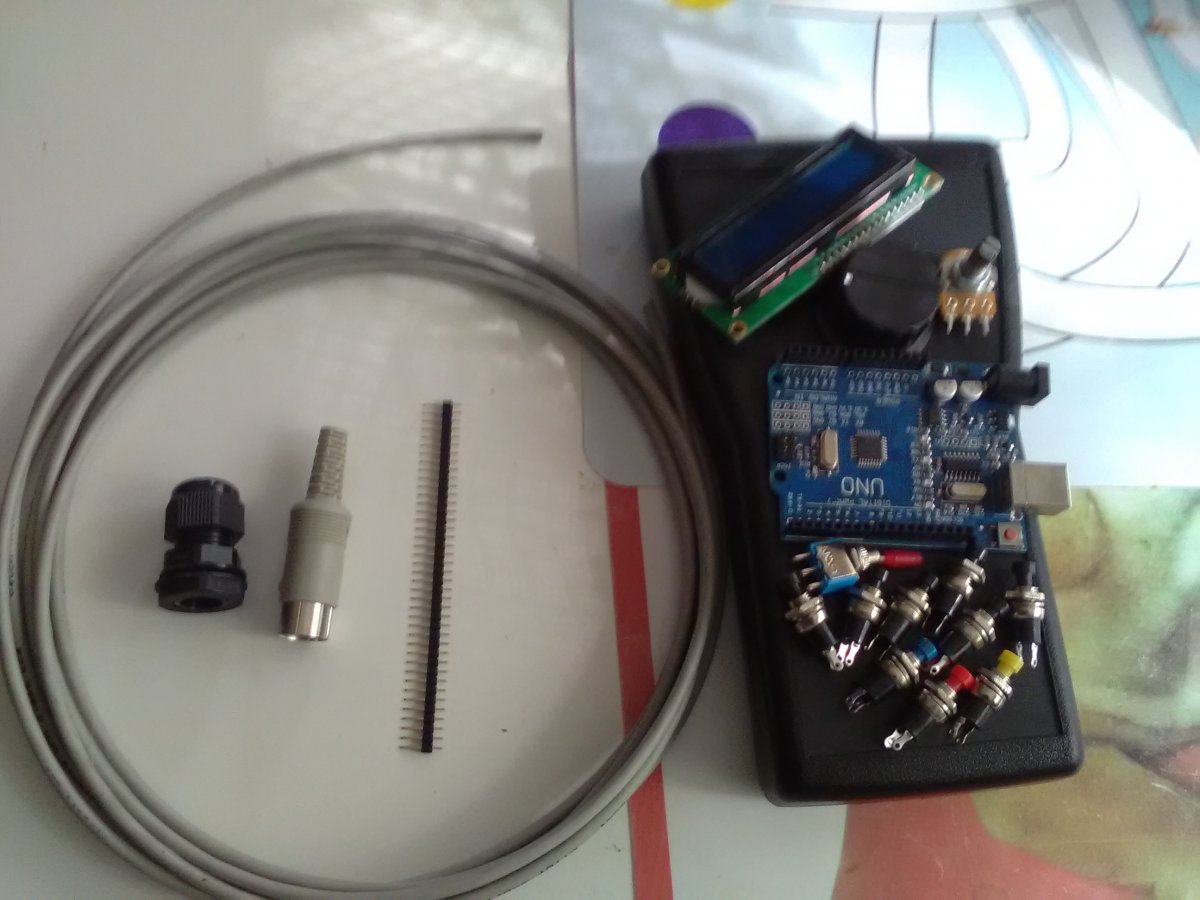

Een ander ding waar ik mee bezig ben is DCC ++.
Ben begonnen met de ontwikkeling voor een handregelaar.
Inmiddels is de software klaar en begonnen met het testen van de handregelaar.
Hier wat foto's.
Zo ziet het er nu uit, dat alles moet in een mooie behuizing gaan komen.
Hij start op en komt in de stand stop.
Door op de aan en uit toets te drukken wordt de DCC ++ basis station in geschakeld spanning op main en program track.
A= loc adres
S= snelheid stap
F= functie F0-4
Ook is er een mogelijkheid voor multi tractie.
Indien de locomotieven of treinstellen de voorkanten niet de zelfde richting op staan kan bij het kiezen van het adres door middel van de rijrichting schakelaar in reverse te zetten de rijrichting worden omgekeerd.
Dit wordt aangeduid met inv van inverse (omkeren).
Kies je Forward dan staan beide locomotieven de zelfde kant op.
En vervolgens de leidende locomotief kiezen.
Op deze manier kan er heel simpel in multi tractie gereden.
Zo zien de commands er uit welke naar de DCC ++ basis station worden gestuurd welke worden om gezet in een DCC command.
binnen kort weer meer.

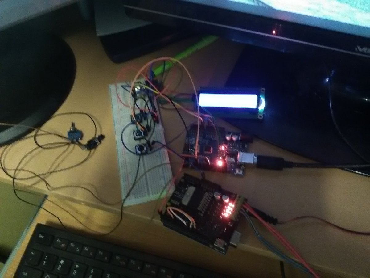

Ben bezig geweest met het testen van een proef op stelling voor digitale model trein besturing.
De foto's zijn niet al te mooi maar het gaat om het idee.
Rechts onder zie je de basis station deze bestaat uit een arduino uno met motor shield.
Daar boven een arduino voor de hand regelaar met eigen geschreven code (programma).
In het trein stel zit een ESU lokpilot V4.0 decoder.
Alles is getest en het werkt.
Decoder geprogrammeerd met JMRI decoder pro en DCC ++.
Bij Conrad behuizingen en de nodige componenten besteld om alles mooi in te bouwen.
Binnen kort weer meer.
Tot de volgende Update.
M.v.g. Ronald.
