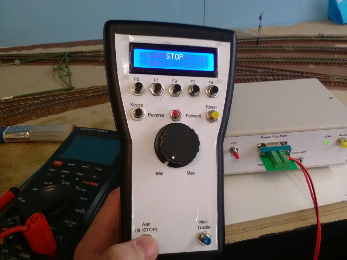

Vandaag deel 2 van het digitaal systeem compleet gemaakt de handregelaar.
Eerst de bedrading er in solderen.
Alles in elkaar geschroefd ziet het er zo uit.
Dan de DIN plug in de centrale en de schakelaar aan.
Hij start op eerst de startup/setup met diverse teksten onder andere de versie.
Na startup komt die in de stand stop.
Na het opstarten drukken op de Aan/Uit (STOP) knop.
De centrale wordt ingeschakeld en zet spanning op de main en program spoor.
Tevens dient de knop als STOP als er wat fout gaat.
Met de keuze knop wordt de locomotief/treinstel gekozen.
Met de knoppen F0 t/m F4 worden de functies F0 t/m F4 in of uitgeschakeld.
De snelheid wordt geregeld met een grote knop 128 rijstappen.
Een USB aansluiting voor het uploaden van software voor nieuwe versie.
Voorlopig is de software klaar deze ga ik eerst uitgebreid testen, later zal er een versie komen met wat wensen die ik nog wil toevoegen aan de functies van deze regelaar.
Of het toevoegen van een nieuwe locomotief.
Morgen eerst de rommel opruimen en dan testen en met een treinstel.
