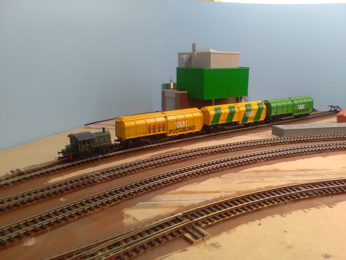

Met mijn vrouw gaat het met hele kleine stapjes wat beter, ze is nog heel erg moe.
Gisteren is haar laatste drain verwijderd het gat in haar maag is na 10 weken eindelijk dicht.
Ze mag weer langzaam vast voedsel eten in kleine beetjes, de sonde voeding wordt langzaam afgebouwd.
Net even terug gekeken dat de laatste bouw update van de baan alweer van 26 juni is.
Heb drie maanden terug de laatste wissel aandrijving geplaatst bij de VAM aansluiting.
En een achtergrond geplaatst.
Met de achtergrond op zijn plek kan ik de bovenleiding gaan in meten.
En de komende winter de bovenleiding portalen gaan bouwen en plaatsen.
Heb gisteren de laatste hand gelegd aan de softyware van de handregelaar.
Kan nu de centrale pas inschakelen als de potmeter (snelheid) op nul staat.
De knoppen van de functies werken alleen bij de geselecteerde locomotief.
De schakelaar van de rijrichting is vervangen door een drukknop.
De standen van de functieknoppen en de rijrichting worden per locomotief op geslagen in het geheugen.
Ook is er een mogelijkheid om dit weg te schrijven in de EEPROM of juist uit te lezen.
Het is een genot om bij de Piko NS 2218 de zwaailichten te zien werken.
En het heel langzaam kunnen rijden.
Ben nu bezig met de bouw van het kleine fabriekje van kribi.
Hier gaat net nodige schuilder werk in zitten voor de details goed te doen laten over komen.
Binnen kort weer meer.
Tot de volgende update.
