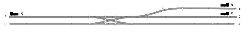

Ik ben op zoek naar een schema voor het bouwen van een analoge pendelautomaat die deze geschetste situatie kan besturen. Het liefst zonder schakelingen met reedcontacten.
Het treinenverloop zou volgens onderstaande tabel kunnen gaan:
Trein Van naar
1 C 4 3
2 B 2 5
3 A 1 4
4 C 3 4
5 B 5 2
6 A 4 1
Henk Blaak
Laatst bewerkt op: 10 January 2008, 17:44:27 door Henk Blaak

Je kan ze ook kopen? Makkelijker en mischien zelfs goedkoper?

Ik denk toch dat je niet aan een paar reed-contacten ontkomt, zowel bij zelfbouw als koop.

Is er bij een analoog treinbedrijf niets met stroomdetectie op te lossen?
De pendelautomaat gaat in ieder geval uit een berg relais bestaan.

Het schema heb je zo juist zelf gemaakt, zet deze om in logica. En je hebt je pendelautomaat.

Je rij schema klopt ook niet helemaal, want als trein A naar spoor 4 gaat en daarna trein C ook, wil trein A niet meer weg

Jaren geleden heeft er eens een artikel in Railhobby gestaan over een volgordeschakeling zoals die toen werd toegepast op de spoorbaan in het Jeugdpark Nienoord in Leek.
Het centrale deel van de schakeling is een elektronische ringteller. Door middel van triggerpunten in de baan wordt die ringteller steeds een stap verder geschopt. En elke uitgang van de ringteller start op zijn beurt weer een actie. Zo'n actie kan b.v. zijn het omzetten van een wissel en het starten van een trein. Als de trein een bepaald punt heeft bereikt schopt hij de ringteller een stap verder, dat start een nieuwe actie, enz.......totdat de ringteller weer op stand 1 staat en dan begint het hele spel opnieuw.
De triggerpunten kunnen reedcontacten zijn, maar het kan natuurlijk ook met stroomdetectors.
Ik ga het niet voor je uitwerken, geen tijd voor, maar wellicht kun je iets met het idee. En je zou eens kunnen proberen dat artikel van RH te achterhalen, daar staan voorbeeldschakelingen in.

Een simpele pendelautomaat met ingebouwde stroomdetectie voor analoog gebruik is er van Viessmann....als je er niet uitkomt, weet je dat je iets kunt kopen.
Hoef je in ieder geval geen reedcontacten te gebruiken.

Jeroni, kan dat ding van Viessmann ook 3 treinen aan die door elkaars route heen rijden? Want dat is hier het echte probleem.

Sorrreeeeeeeeey,
Nee.
J
( ik zei ook: simpele besturing)

De pendelautomaat die Jeroen bedoeld is waarschijnlijk dezelfde als die Conrad levert. Die print zal niet doen wat Henk bedoeld, maar heeft wel een soort (primitieve?) bezetmelding. Het enige dat je aansluit zijn de sporen op het middelste traject en je verbindt de twee kopse einden er aan met diodes er tussen. Misschien biedt dat idee aanknopingspunten om een soort bezetmelding te bouwen.

Het zal er op neer komen dat ik met een klassieke pendelautomaat, een hand vol realais, stroomdetectie en een berg logica tot een oplossing moet komen. Als ik er uit ben zal ik het melden.

Heel eenvoudig op te lossen met een microcontroller. Er wordt alleen niet vermeld of het een gelijkspannings- of wisselspanningsbaan is.

Het betreft een gelijkstroom baan. Kun je wat meer vertellen over de oplossing met de microcntroller?

Als je genoeg kennis hebt van het programmeren van zo'n ding is het inderdaad "heel eenvoudig". :-|
