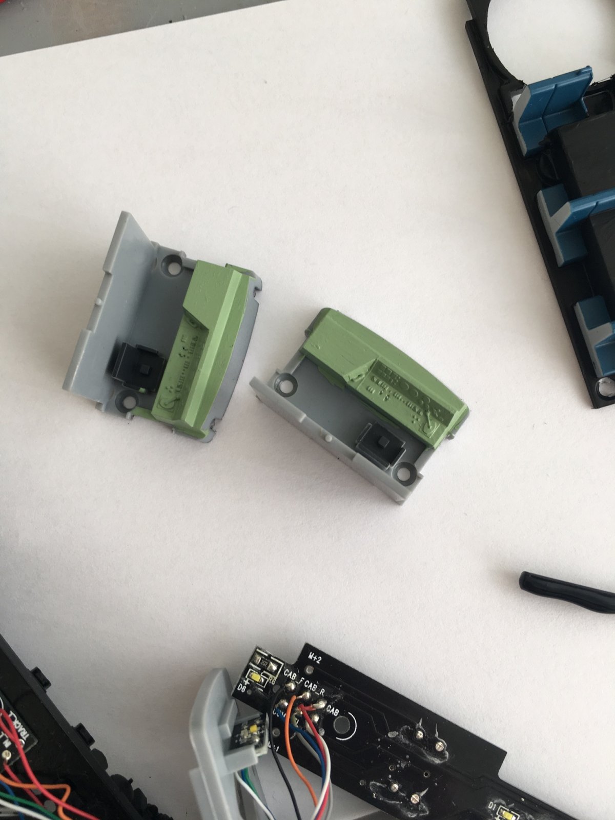

Ik heb er weer één om te pimpen en wel een DB br627.
Nu moet ik uitvinden welk geluid hiervoor geschikt is.
Ook de kleuren van het interieur moet ik uitzoeken.
Wel heb ik al foto’s van de buitenkant van de echte gevonden.
De koppelingen gaan eraf en hiervoor komt een haak met ketting en remslangen voor in de plaats.
De spiegels waren afgebroken ( en ontbreken) deze moet ik zelf fabriceren.
De kozijnen ga ik zwart maken, zo lijken ze dunner.
Links is al gedaan.
Wel een soort van ruimte voor de luidspreker, alleen jammer dat de bekabeling te kort is en er strak over loopt  ::)
Oja ik zit te twijfelen over hoe goor deze wordt, de voorbeeld foto’s zijn echt erg.
Vies en onder de graffiti....
Ik ben voor vies maar in principe tegen graffiti, dus daar moet ik nog over denken.

Weer wat verder met de 627.
Geluid zit er in, de SNCB 41 gepakt.
Ik vond het geluid van de 628 echt te lelijk, denk ik LS1 Soundfile....
Hiervoor alle kabels opnieuw gelegd, want deze waren te kort en liepen over de plek van de speaker.
Cabines aangepakt.
Interieur aangepakt en het dak de eerste laag gegeven.
