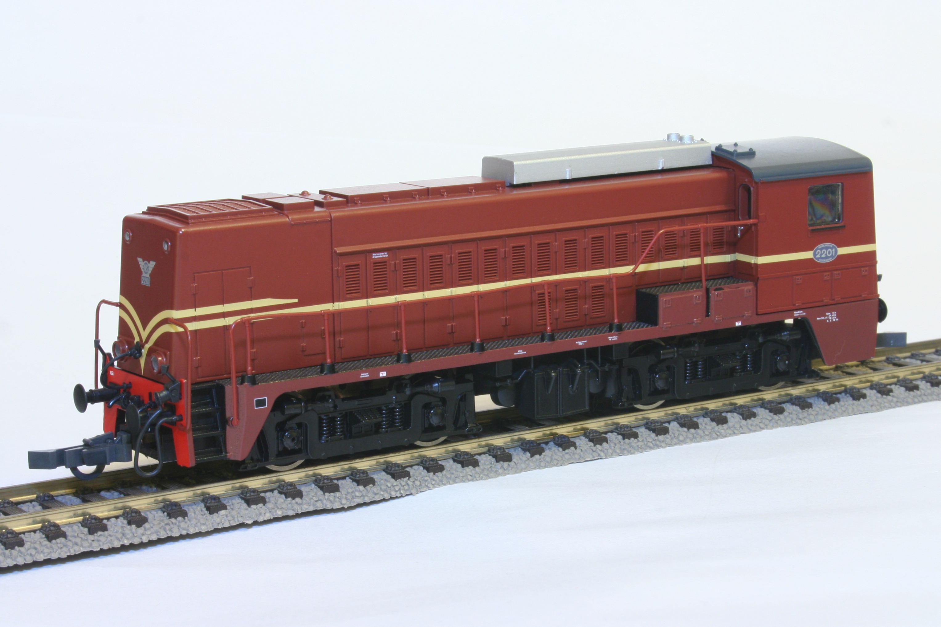

Tenslotte nog een 300 watt bouwlamp op statief aangeschaft en nu ben ik tevreden
http://i76.photobucket.com/albums/j23/groterdam/canon9.jpg
oja, en niet geheel onbelangrijk, papier gekregen van Kees-Jan  ;D Waarvoor dank !

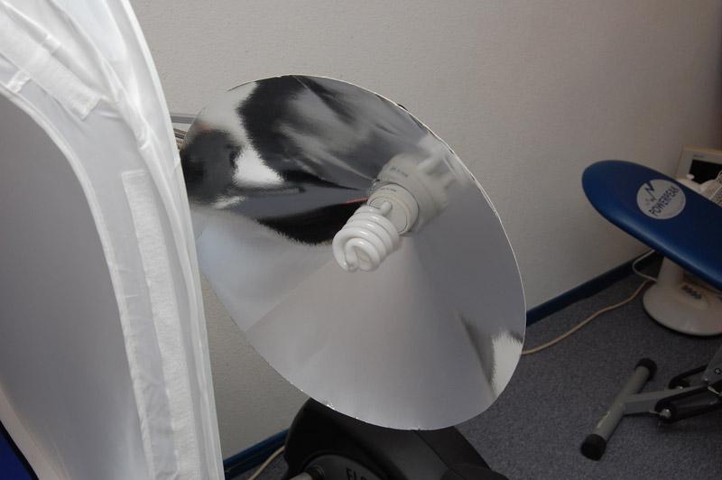

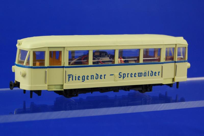

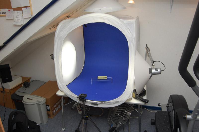

Toen mijn vrouw afgelopen najaar een eigen internetwinkeltje begon wilde ze zelf productfotos kunnen maken. Zij verkoopt Indonesische kunstnijverheid. (kijk eens bij www.mimpi-indah.nl ) Nu heb ik een D40 en ben gaan zoeken hoe je op relatief goedkope manier mooi belichte foto's kunt maken. Ik heb toen een kleine studio neergezet. Deze bestaat uit een lichttent (18 pond via E-bay UK inclusief verzendkosten) 3 daglichtlampen 5000K 26W (a 10 euro via marktplaats), 2 bureaulampen (a 9 euro bij Ikea) en 3 vellen zilverkarton (a 2 euro bij de plaatselijke handwerkwinkel). Dus totaal rond de 80 euro. Valt dus alles mee, vooral omdat we het veel gebruiken.
Ik werk met mn camera op statief direct aan de computer met Camera Control Pro van Nikon. Ik heb even snel wat plaatjes geschoten.....
De tent:
Daglichtlamp:

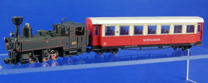

Resultaat:
Ben hier best tevreden mee..
Gr/Kees

@KC : Netjes, erg fraai spul.

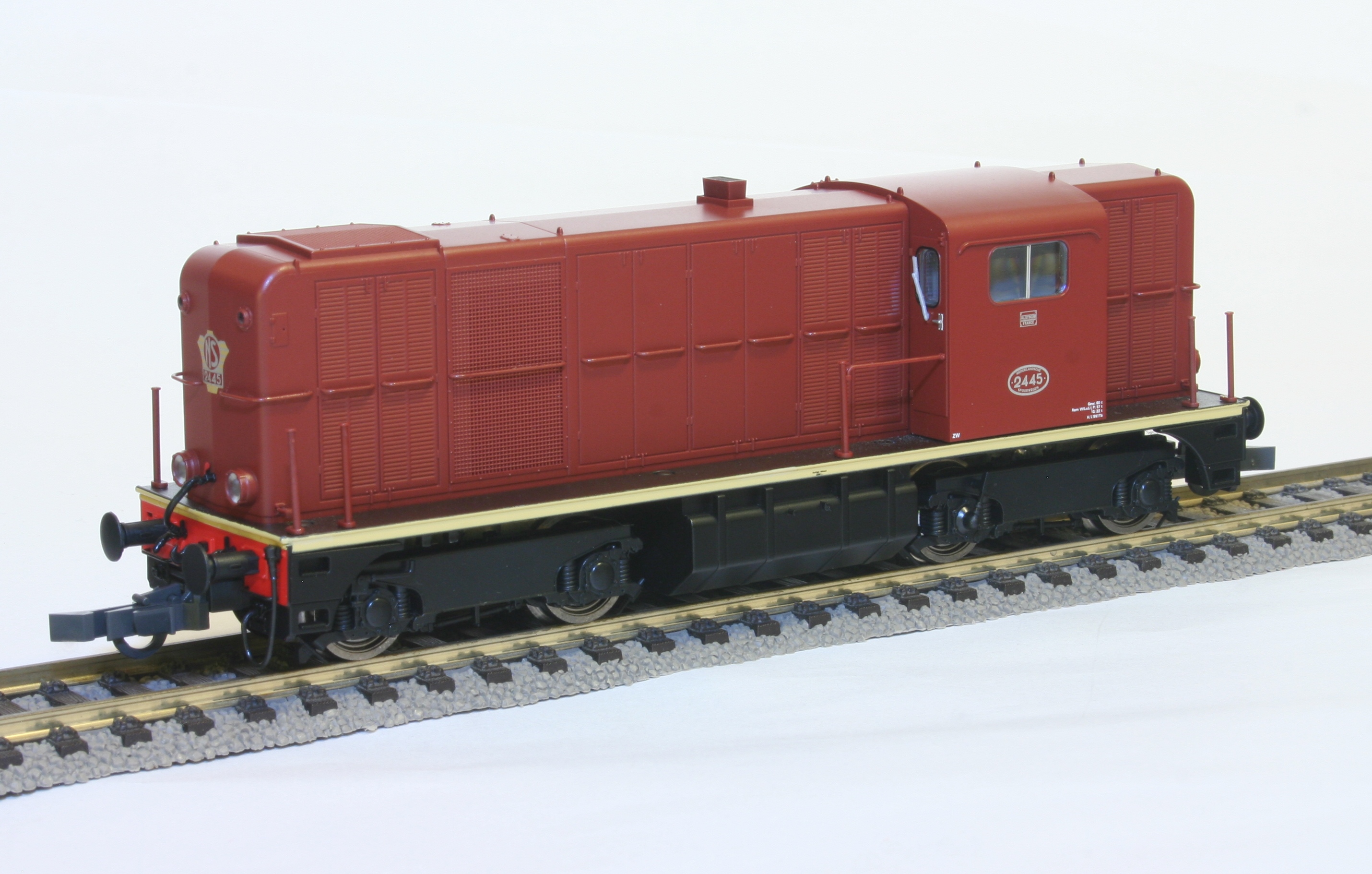

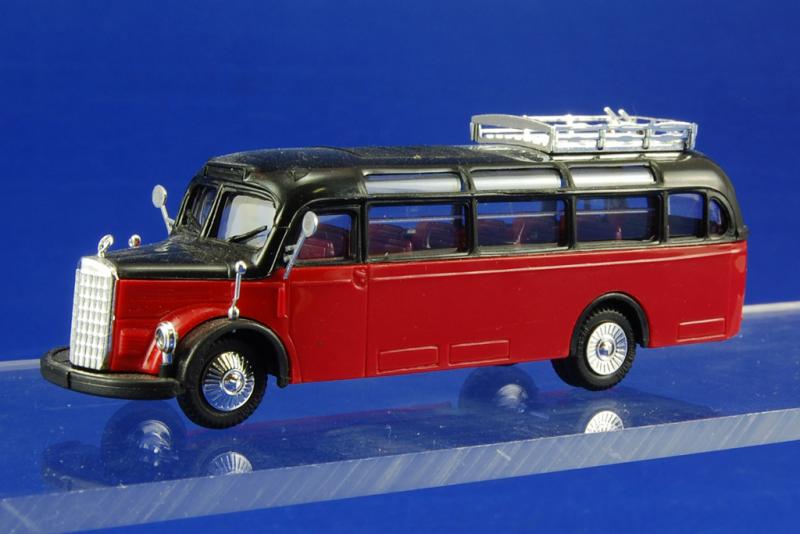

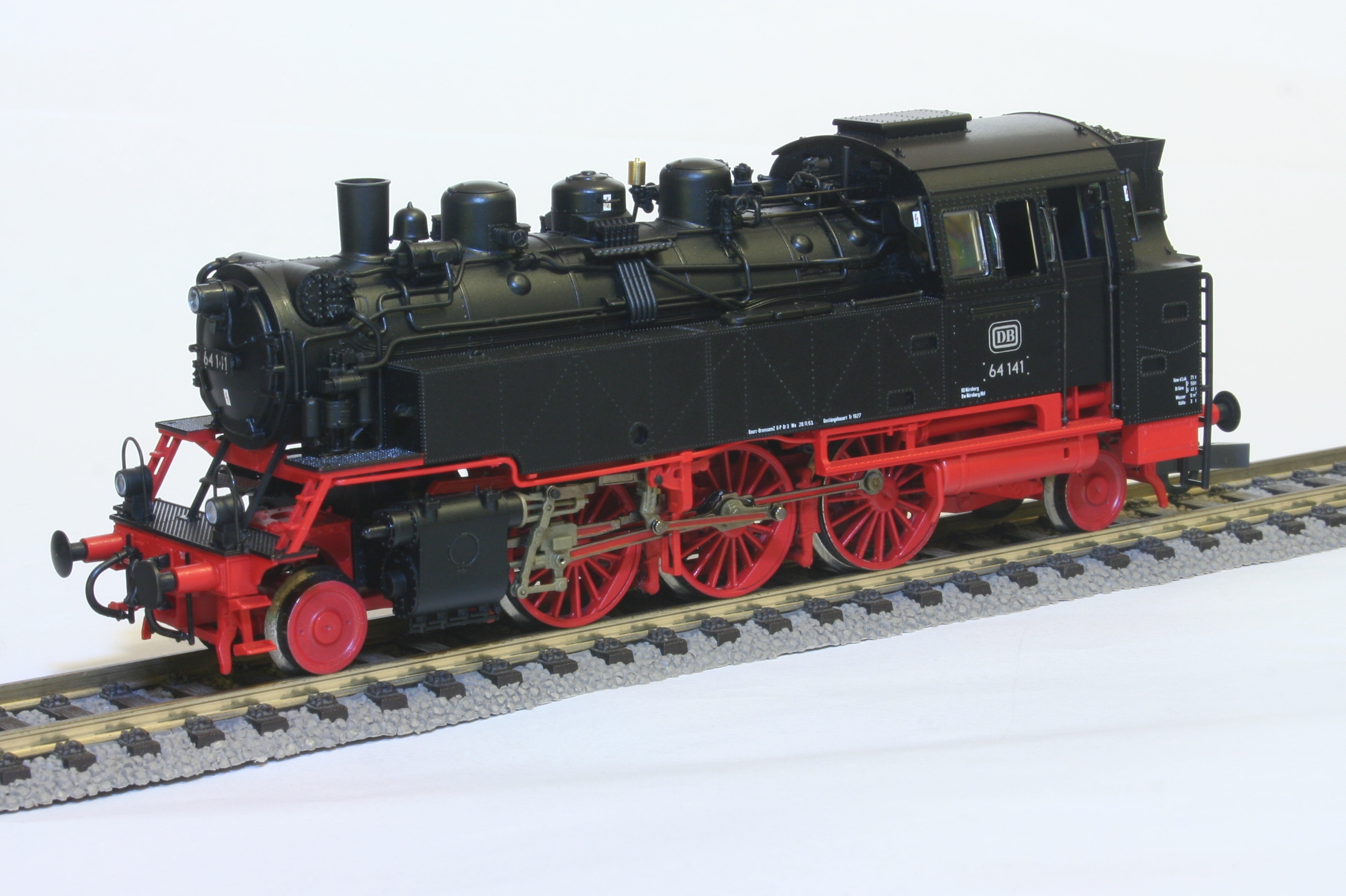

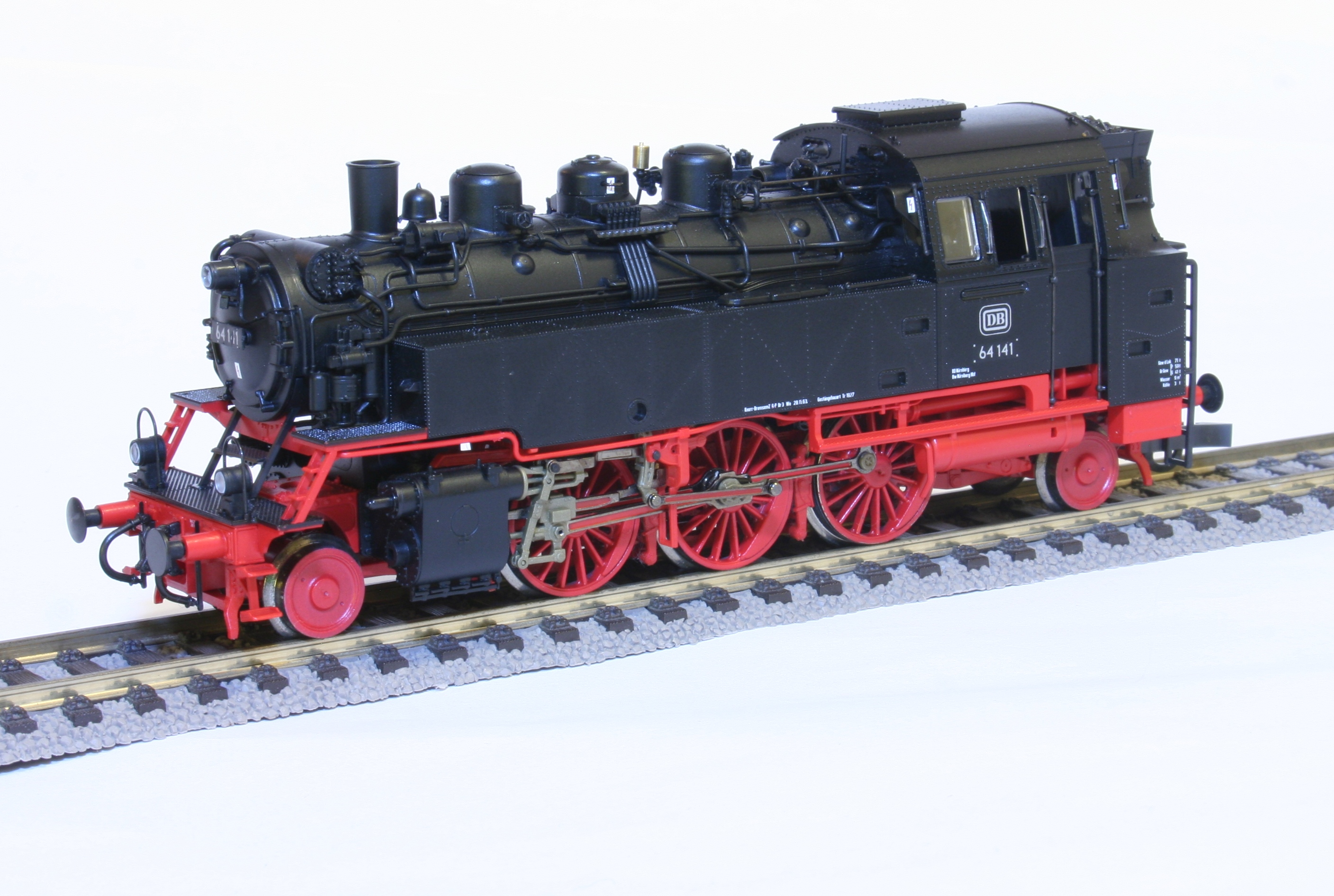

vanavond eens even aan het spelen geweest met een nieuw speeltje: Polarisatie filter.
Klik beslist op de foto's, je ziet dan de volledige, maximale, resolutie van de Canon 350D.
De bedoeling van zo'n filter is om ongewenste spiegelilng weg te werken, zoals je die vaak op de wanden avan een model ziet.
Opnames met:
Canon 350D, 15" belichting, diafragma f/22, invulfilts met Speedlite 580 ex, witbalans op 'Tungsten'. Camera op statief, witpapieren achtergrond.
Grtzz,
Karst

Chris, je hebt de scherpte over de loc bijna onder de knie nu.

@Stig : ja nu nog even met het licht spelen.
Het statief van de lamp staat nog te hoog, maar mijn bed roept helaas.
En dag is veeeeel te kort.

Karst, wil je een foto met en zonder laten zien, dan wordt het ons duidelijk. Ik vind ze er netjes uitzien in iedergeval.
Valt wel op dat bijna iedereen de loc van een hoogte fotografeert. Probeer het eens op preiserhoogte, zo zien wij die machines in het dagelijks leven ook. En imposant ze dan kunnen zijn! ;)

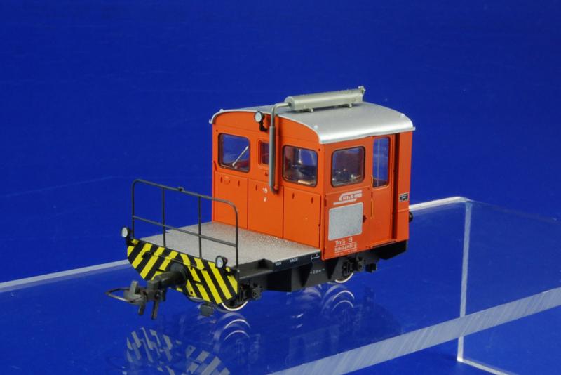

Met:
Zonder:
Note: belichtingstijd nu 8 sec.
Grtzz,
Karst

Hmmm, da's duidelijk. Maar kun je dat door te spelen met het belichten van het onderwerp niet ondervangen? Dat je dus minder reflectie krijgt? Op zich is dat filter interessant.

Meestal worden de donkere plekken dan te donker, m.a.w. de spiegeling valt wel (bijna) weg, maar ook je donkere details...
Ik vind dit voor veel gevallen wel een uitkomst. Enige narigheid die ik nu zie is dat er 'olievlekken' in het glas onstaan... :(
En natuurlijk dat de belichtingstijd drastisch toeneemt.

Die belichtingstijd hoeft geen probleem te zijn toch? Als enige puntje zie ik dan nog dat er veel gele ruis in het wit is. Maar op zich prima foto's hoor!
