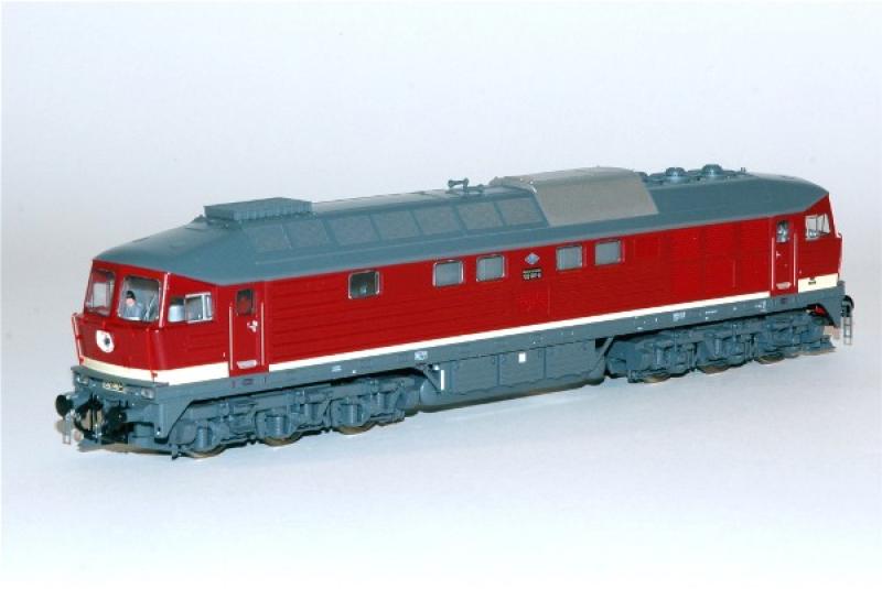

scherpte/diepte:
Samen met m'n zwager zijn we bezig om dit op te lossen met fotoshop.
3 of 4 foto's over elkaar zodat je een lok van de voorkant tot aan het eind scherp krijgt.
Resultaten volgen.

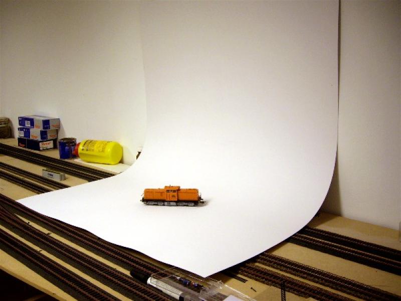

Chris: wit karton nodig van 1 bij ongeveer 1,5 meter?
Kan het vanmiddag bij railz afgooien.
  • Berichten: 18614
    • Het Groterdam Project
Re: welke camera
« Reactie #91 Gepost op: 29 January 2008, 11:04:14 »
JAAAA, graag ! ;D
ReesCees
Re: welke camera
« Reactie #92 Gepost op: 29 January 2008, 11:05:18 »
Dan ben ik er rond 14.00 uur met een stapeltje.

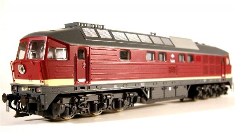

« Reactie #93 Gepost op: 29 January 2008, 11:25:30 »
Zoiets Chris:
En dan krijg ik dit met mijn beperkte camera:
Foto's zijn iets bewerkt in picture it en zonder extra verlichting gemaakt.
  • Berichten: 11132
  • Spoor-0 & Spoor-1
    • Modeltreinbaan.nl
Re: welke camera
« Reactie #94 Gepost op: 29 January 2008, 12:11:48 »
Met lichtgrijs karton krijg je dit effect.

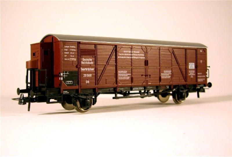

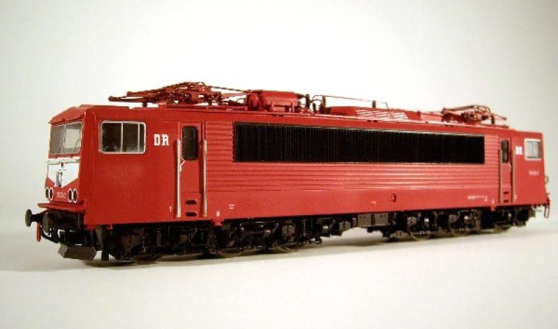

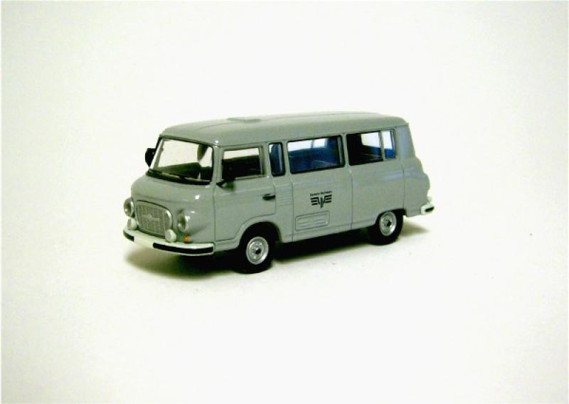

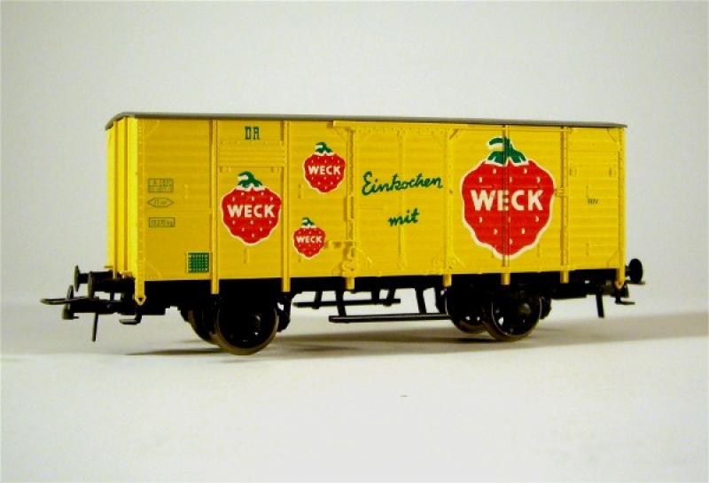

« Reactie #95 Gepost op: 30 January 2008, 22:39:51 »
Nog best wel moeilijk maar wat vinden jullie er van?
btraornsuhobcd
  • Berichten: 1242
Re: welke camera
« Reactie #96 Gepost op: 30 January 2008, 22:53:11 »
die eerste en laatste maken zeker indruk! :o 8)
mooi resultaat, wou dat ik zo handig was met die software ;)
alleen nu nog een realistische achtergrond en ze kunnen bij de ''downloads'' als wallpapers (zou ik niet erg vinden :P)
ReesCees
Re: welke camera
« Reactie #97 Gepost op: 30 January 2008, 22:59:34 »
Bedankt,
Het enige probleem zit in de foto's op het forum. Ze worden "korrelig" tov de foto's in de zelfde resolutie op mijn pc.
Ik zal één foto op mijn site zetten met een link hier.
ReesCees
Re: welke camera
« Reactie #98 Gepost op: 30 January 2008, 23:04:56 »
http://www.rees-cees.nl/ludmilla.jpg
(heb je gelijk je wallpaper)
stig
  • Berichten: 10080
Re: welke camera
« Reactie #99 Gepost op: 31 January 2008, 00:01:48 »
Kees-Jan, ik vind ze korrelig (had je zelf ook al geconstateerd) en nog veel ruis in de kleuren. In het rood zie ik gele vlekken bijv. De scherpte-diepte komt ook niet helemaal uit de verf. Nog werk aan de winkel dus! Maar vergeet ondertussen je modelbaan niet! ;) Contrast is ook te hoog. Roosters en draaistellen vlakken zwart uit. Ik doe liever zo weinig mogelijk met nabewerking, dat kost ook zoveel tijd. En als de bron niet goed is, kun je een mooi eindresultaat wel vergeten. (mijn mening)

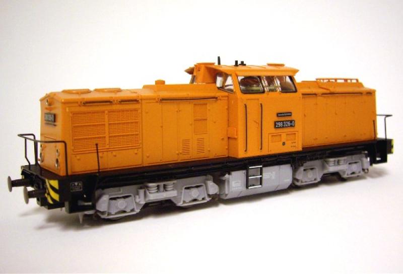

Re: welke camera
« Reactie #100 Gepost op: 31 January 2008, 00:06:13 »
Okay Stig.
Deze foto heeft mijn zwager gemaakt.
Hopelijk wat minder ruis.
 iets kleiner gemaakt ivm uploaden en het blijft matig door de server van BNLS
Kees Jan
« Laatst bewerkt op: 31 January 2008, 00:09:03 door Kees-Jan. Reden: extra text »

Re: welke camera
« Reactie #101 Gepost op: 31 January 2008, 00:09:26 »
Ruis is zeker minder, ik zie het niet. Rood is nu rood. Het valt me wel op dat alle foto's "soft" zijn. Laat eens een origineel zien. Wat is je uitgangspunt als het ware. Of was dit er zo een en heeft het verkleinen dit veroorzaakt?

Re: welke camera
« Reactie #102 Gepost op: 31 January 2008, 00:14:12 »
hierbij via de link het origineel
http://www.rees-cees.nl/dsc_0401.jpg

Re: welke camera
« Reactie #103 Gepost op: 31 January 2008, 00:41:08 »
Op zich niet slecht, beetje onscherp (zacht), licht is hard (geflitst) kleur is goed. (heeft de camera zelf gekozen op flitslicht)
Zet er een bouwlamp op, probeer de verschillende witbalans instellingen en kijk of je een zo klein mogelijk diafragma kunt kiezen. De belichtingstijd zal hij aanpassen (wordt langer). Als je volledig manueel gaat, kun je zelf de belichtingstijd aanpassen en zal je waarschijnlijk wel een onder-, dan wel overbelichtings indicator te zien krijgen.
Bij mij was het veel proberen en vaak misbaksels. Tegenwoordig heb ik minder pogingen nodig, maar ik gooi nog steeds een heleboel weg. Handig he, digitaal... ;)
