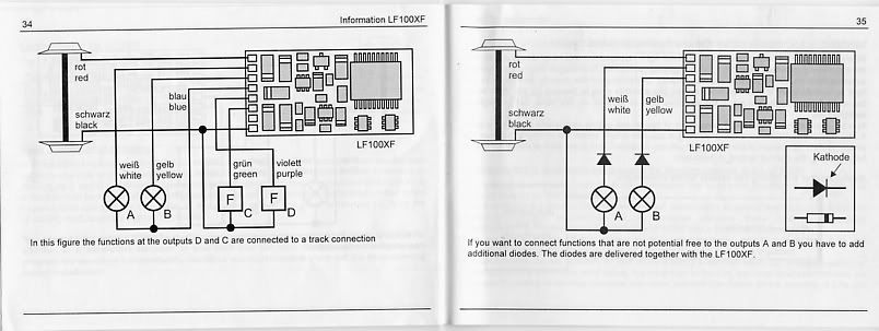

Hallo iedereen,
Momenteel ben ik bezig een plan V om te bouwen naar digitaal, ik doe het net als Maaskant beschrijft met twee decoders. Nu vraag ik me af waarom er in de niet aangedreven bak twee diodes geplaatst moeten worden. Heeft dat wat met de decoder te maken ?
Voor de licht functie rood en wit wisselend is dat niet nodig, daar zorgd immers de decoder voor.

Als ik me niet vergis staat het antwoord beschreven op Huib Maaskant zijn website. Het heeft te maken met het niet kunnen isoleren van de verlichting van het chassis. Of dit gaat zeer moeilijk.
Er wordt dus geen blauwe retourdraad gebruikt. De stroom vloeit van decoder, naar verlichting, naar spoorstaaf. en daarom heb je bij de functiedecoder, in de niet aangedreven bak, 2 diodes nodig.
Als je daar geen diodes gebruikt gaat je decoder naar de knoppen. Is dus niet waar

Op de website van Huib Maaskant staat inderdaad dat er diodes in de functie-uitgangen moeten als je de retour niet aan blauw maar aan de spoorstaaf aansluit.
Maar in de handleiding van de LF100XF staat daar niets over. Dus waar Huib dat vandaan haalt is mij een raadsel. En ook elektrisch kan ik niet verzinnen waar die diodes voor nodig zijn.

blz. 9 en 35 van de handleiding van de LF100XF van Lenz 5 Aulage 02 05 staat duidelijk beschreven dat er gebruik gemaakt moet worden indien de aan te sluiten functies op A en B niet potentiaal vrij zijn. Oftewel de stroom gaat naar de spoorstaaf terug.
De diodes zorgen ervoor dat er geen stroom terugloopt naar je aansluiting wat voorkomt dat ze gaan branden. Het schema in de handleiding laat dat ook zien. Klik op foto grotere versie :)

Roelof, over welke handleiding heb jij het?
Ik heb op lenz.com een Engelse handleiding gevonden, maar die heeft maar 12 pagina's. En daarin staat dat je de uitgangen A en B alleen maar mag gebruiken in combinatie met de blauwe draad. En niets over diodes.
Overigens begin ik inmiddels een vaag idee te krijgen waarom die diodes nodig zijn, maar ik wacht even met uitleggen totdat ik het zeker weet.

Ik heb een boekje over de Lenz thuis. Deze handleding is van de LF100XF. Dit is handleiding versie 5 uitgebracht op 02-2005. Van elke decoderversie bewaar ik één handleiding. Je weet maar nooit wanneer deze van pas komt. Je kunt hem ook digitaal vinden via de de duitstalige site. Hierbij de rechtstreekse link:
http://www.lenz-elektronik.de/pdf/lf100xf.pdf
De LF100XF is de oude functie decoder.
Ze hebben ook een nieuwere de LF101XF, daar de handleiding van via deze link
http://www.lenz-elektronik.de/pdf/b_10104_def.pdf
Deze laatste lijkt op jou handleiding, waarin dus geen diodes worden gebruikt. Een CV setting (CV49) wordt omgezet om de verlichting (A, B) te gebruiken, bij gebruik van de spoorstaaf voor de retourstroom.
Echter het schakelen met de rijrichting is dan niet meer mogelijk. Dit komt dacht ik omdat digitaal een (soort)wisselstroom is. Deze laat niet toe dat er rijrichting afhankelijk geschakeld kan worden, vandaar de diodes. Deze stoppen de stroom als deze van de verkeerde kant komt.

Roelof, na het lezen van jouw handleidingen snap ik het inmiddels.
Een normale functie-uitgang schakelt aan/uit tegen de min. Maar de uitgangen A en B bij de LF 100 en de LF101 schakelen om tussen plus en min. Dus als A (wit) de min is, dan is B (geel) de plus, en andersom
De bedoeling daarvan is dat je front- en sluitseinen direct antiparallel tussen wit en geel kunt verbinden, zonder gebruikmaking van de blauwe draad.
Ga je nu een lamp tussen de uitgang en de spoorstaaf hangen, dan zal hij altijd branden, ook al staat de betreffende uitgang uit.
Bij de LF100 kun je dit verhelpen door de diodes, bij de LF101 kun je dit wegprogrammeren door CV49 op 0 te zetten. De uitgangen gedragen zich dan als normale uitgangen, d.w.z. ze worden niet meer tegen de plus geschakeld, maar alleen tegen de min.
PS: zonder de diodes gaat je decoder niet naar de knoppen, maar je lampen gaan niet meer uit. Dat is dus minder ernstig.

Dus bij de nieuwste versies van de LF100XF en de LF101XF is gebruik maken van CV49 genoeg om ze zonder blauwe draad toch afhankelijk van de rijrichting te laten schakelen.
Tenminste als ik jou verhaal zo lees.

Dus bij de nieuwste versies van de LF100XF en de 101XF is gebruik maken van CV49 genoeg om ze zonder blauwe draad toch afhankelijk van de rijrichting te laten schakelen.
Dan heb je mijn verhaal net niet goed genoeg gelezen. De LF100XF kent CV49 niet, dus daar moet je met de diodes werken.
Bovendien is de LF100XF niet meer in productie, dus ik denk niet dat er een nieuwste versie is. Ik denk eigenlijk dat de 101 een vervanger is voor de 100, met iets meer mogelijkheden.

Duidelijk :) Alleen LF101XF kent CV 49 en bij LF100XF moet je de diodes gebruiken.  De decoder gaat niet kapot als je de diodes niet gebruikt, maar dan heb je altijd een brandend lampje
