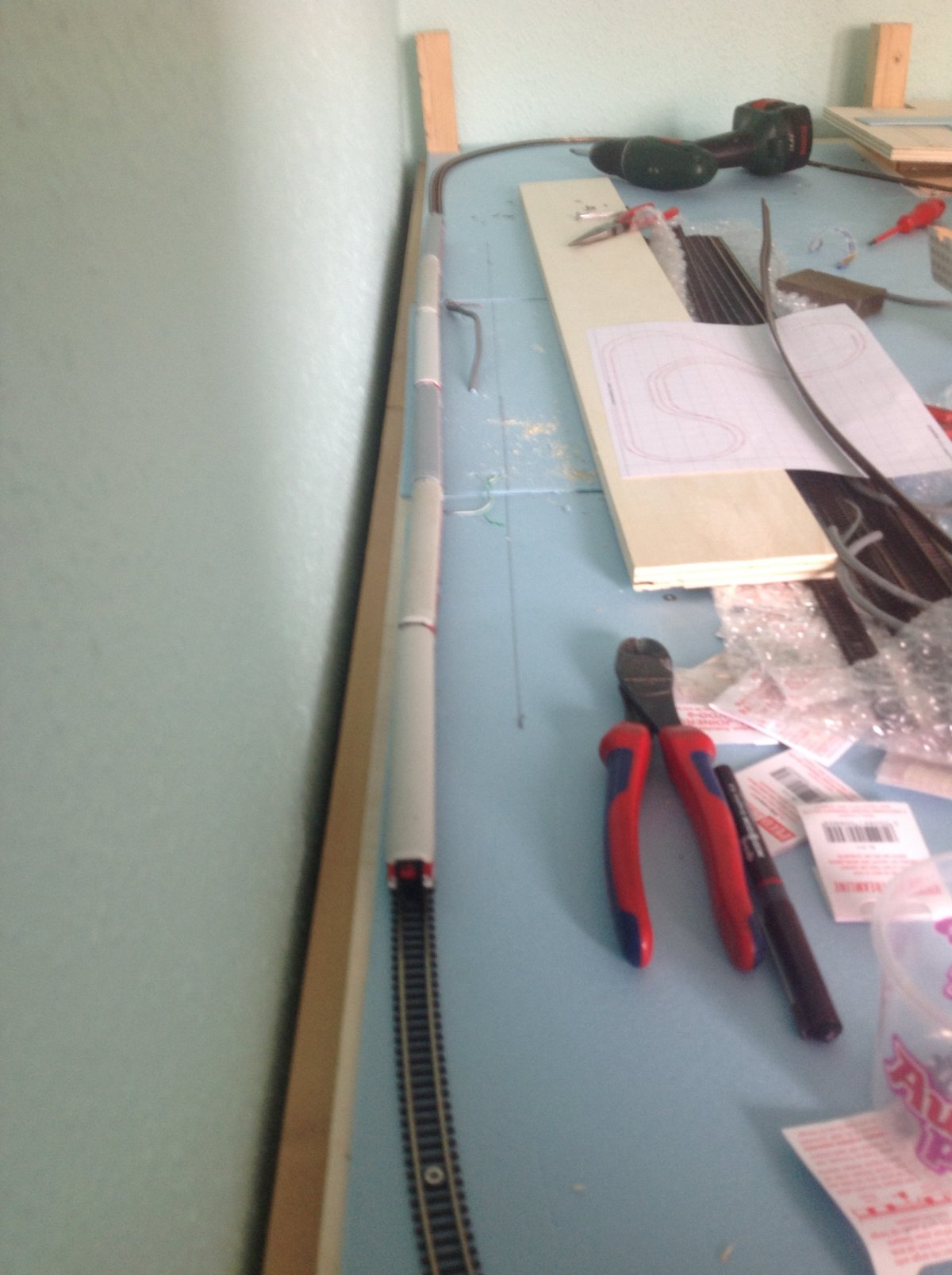

Na veel plannen die in de prullenbak zijn gesmeten en opnieuw begonnen met bedenken .
Is de start een feit geworden de eerste schaduwsporen liggen bijna 100% kaars recht maar voor de rest is er geen enkele ontkoppeling geweest alleen de koppelingen die er nu zijn wil ik veranderen maar welke koppelingen raden jullie mij aan .
Mvg
Erik
Ps ik weet dat die achterste poot scheef staat maar dat fiks ik nog wel dat hij rechter komt te staan.

Nou 100% recht de rails........als ik naar de wagonnen kijk.....zit er toch een slingertje in
En hoe bevalt peco 55?

Met een aluminium hoekprofiel gaat het recht leggen al een stuk makkelijker!
Succes!

@ronaldp ik heb mijn berichtje beetje aangepast naar bijna kaars recht , maar wat betrefd je vraag de rails bevalt mij prima alleen de schuivertjes daar heb ik nog last mee maar dat komt wel goed.
@Schachbrett ik ga deze week dan maar eens opzoek naar zo hoekprofiel misschien heb ik zoiets nog in huis.

Recht stuk bv 9mm muliplex tussen de rails werkt ook.

Je maakt wel een grapje over bijna kaars rechte rails, hou er rekening mee dat probleemloos n rijden valt en staat met perfect liggende rails, ik meen echt perfect liggen
Op je foto's ligt ook een kniptang vermoedelijk om de rails in te korten. Het knippen van de rails is "not done" zeer zeker in n niet. Veel beter kun je de rails met een dremel achtich ding, liefst met een hoekstuk (bijv. van Proxxon te koop) doorflexen.

Waar baseer jij op dat de fleischmann koppelingen steeds moeilijker verkrijgbaar zijn? De "verkorte" standaard n koppelingen geven wel buffer aan buffer rijden.
Hier
wat voorbeelden. Een kniptang, c.q.een railknipper in dit geval, werkt prima om n rails in te korten . Niet een tang van onze groot doe het zelf markten.
