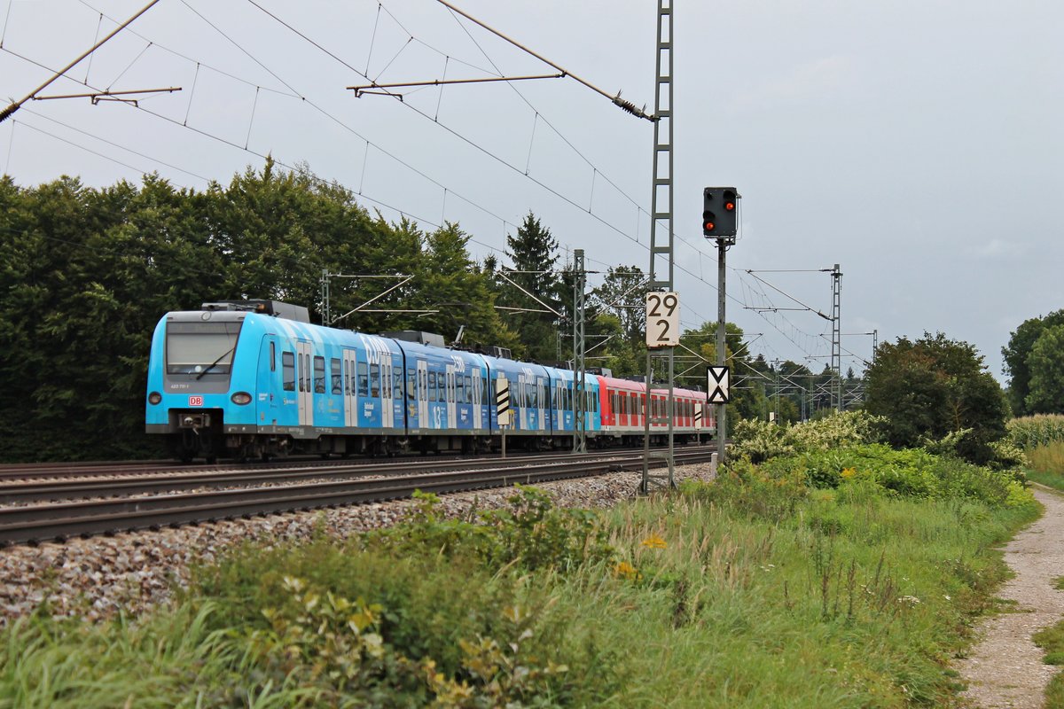

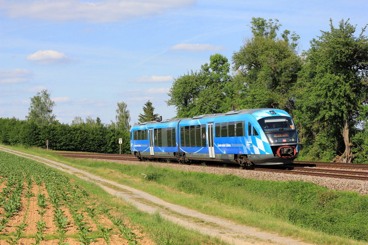

Van kleuren is het een klein bruggetje naar kleurstellingen en dat gaat dan weer over de "Bahnland Bayern".
Na aanleiding van de post van Paul ben ik nog even in wat Bahnland Bayern kleuren gedoken.
Deze kleurstelling is sinds ca 2010 op divers materieel aangebracht. Dit alles om het BEG portaal Bahnland Bayern te promoten.
De BEG is een door de freistaat Bayern opgerichte organisatie om het openbaar vervoer in de regio aan te besteden, te gunnen en te controleren.
Men maakt regelmatig reclame voor de trein en via het portal van Bahnland Bayern kun je je trips plannen.
Ik kon het niet laten om even een overzichtje te maken. Voor zover ik weet zijn er alleen maar modellen uitgebracht in h0 met deze kleurstelling van de BR111, 146, 628 en de dubbeldekkers. De BR423 en 642 heb ik niet in model gezien. De BR642 heeft een kleurstelling (gehad) met 1 bak in Bayern look en een kleurstelling met het hele treinstel in Bayern look.
Ik heb aangegeven ongeveer het jaar waarin deze kleurstelling te zien is, moeilijk om precies de data te vinden kan plus of min een paar jaar zijn.
De plaatjes komen deels via internet en zijn gelinkt, klik op het plaatje en je komt bij de bron. Andere plaatjes zijn gemaakt door Wim Vink of Paul.
tijdslijn

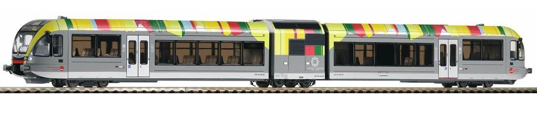

Ik kon bij mijn bezoek in 2022 aan de grootste italiaanse modelbaan in Rabland (Südtirol) .....
https://www.eisenbahnwelt.eu/wordpress/anlage-suedtirol/
de verleiding niet weerstaan om dit kleurrijke SAD-treinstel aan te schaffen.
https://www.eisenbahnwelt.eu/wordpress/produkt/dieseltriebwagen-gtw-2-6-stadler-val-venosta/
Het wordt een incidentele bezoeker die via de (helaas niet fysiek gerealiseerde) "Erweiterten Rätischen Dreieck„Terra Raetica“ via Zwitserland de Alt-Wutachtalbahn kan bereiken.
Kleur is een "must" niet waar?

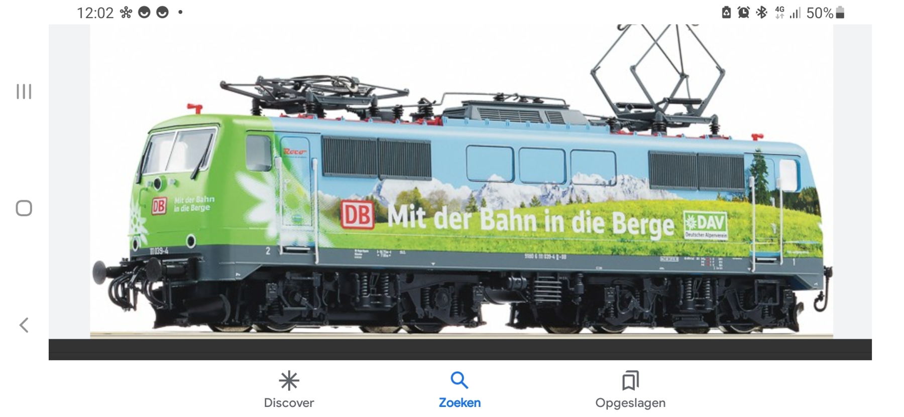

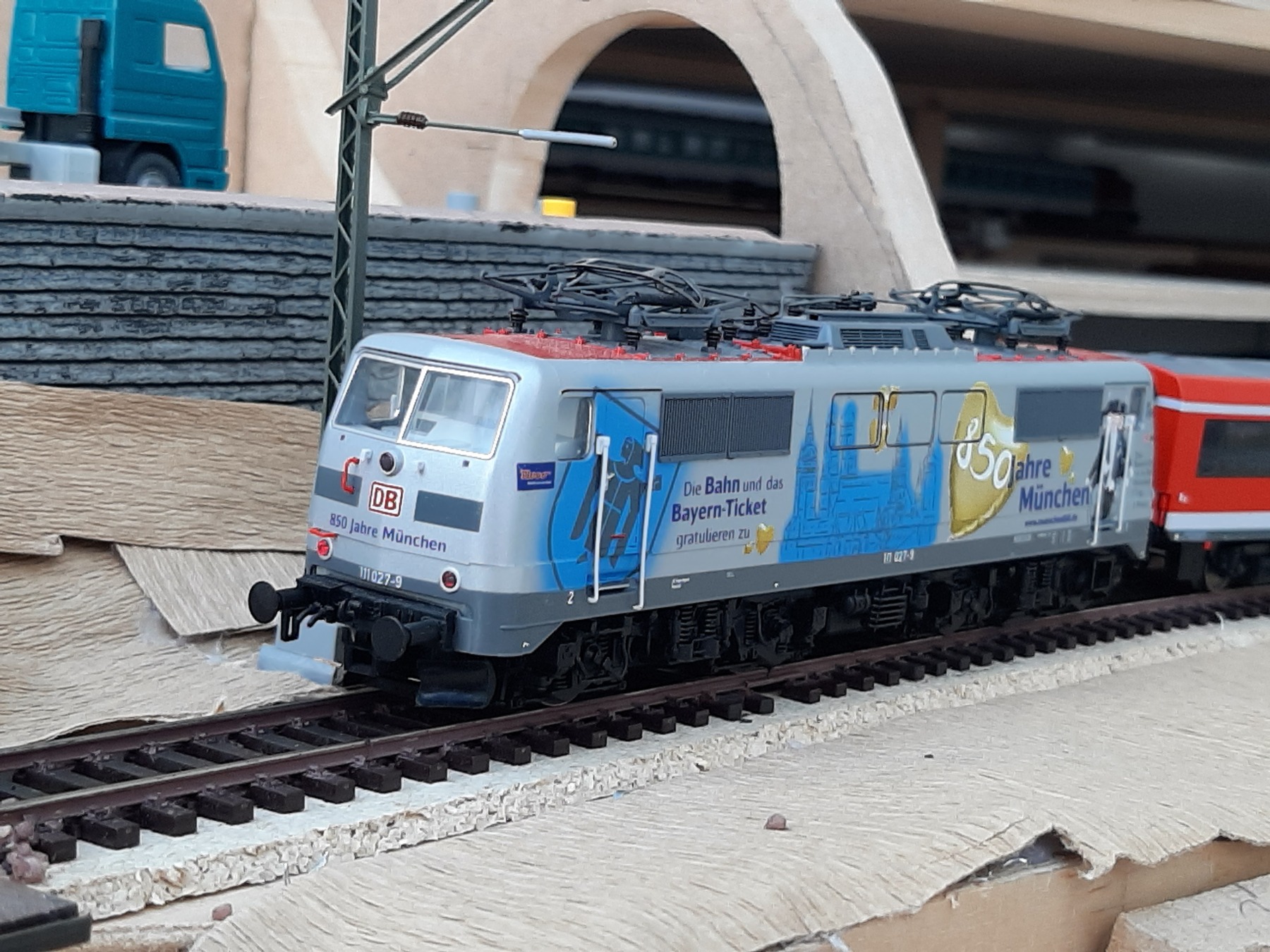

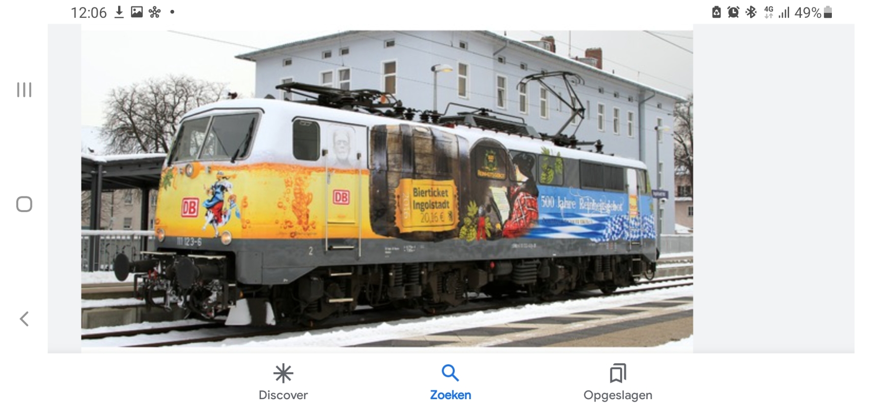

Nog een kleine aanvulling, deze 2 br 111vielen onder de zelfde bw
Beide zijn ooit gemaakt door Roco,
En niet te vergeten deze br 111
Laatst bewerkt op: 27 July 2023, 13:57:13 door Paul1969

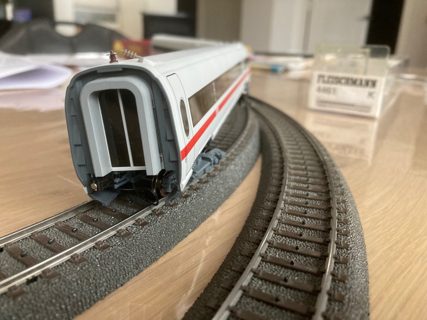

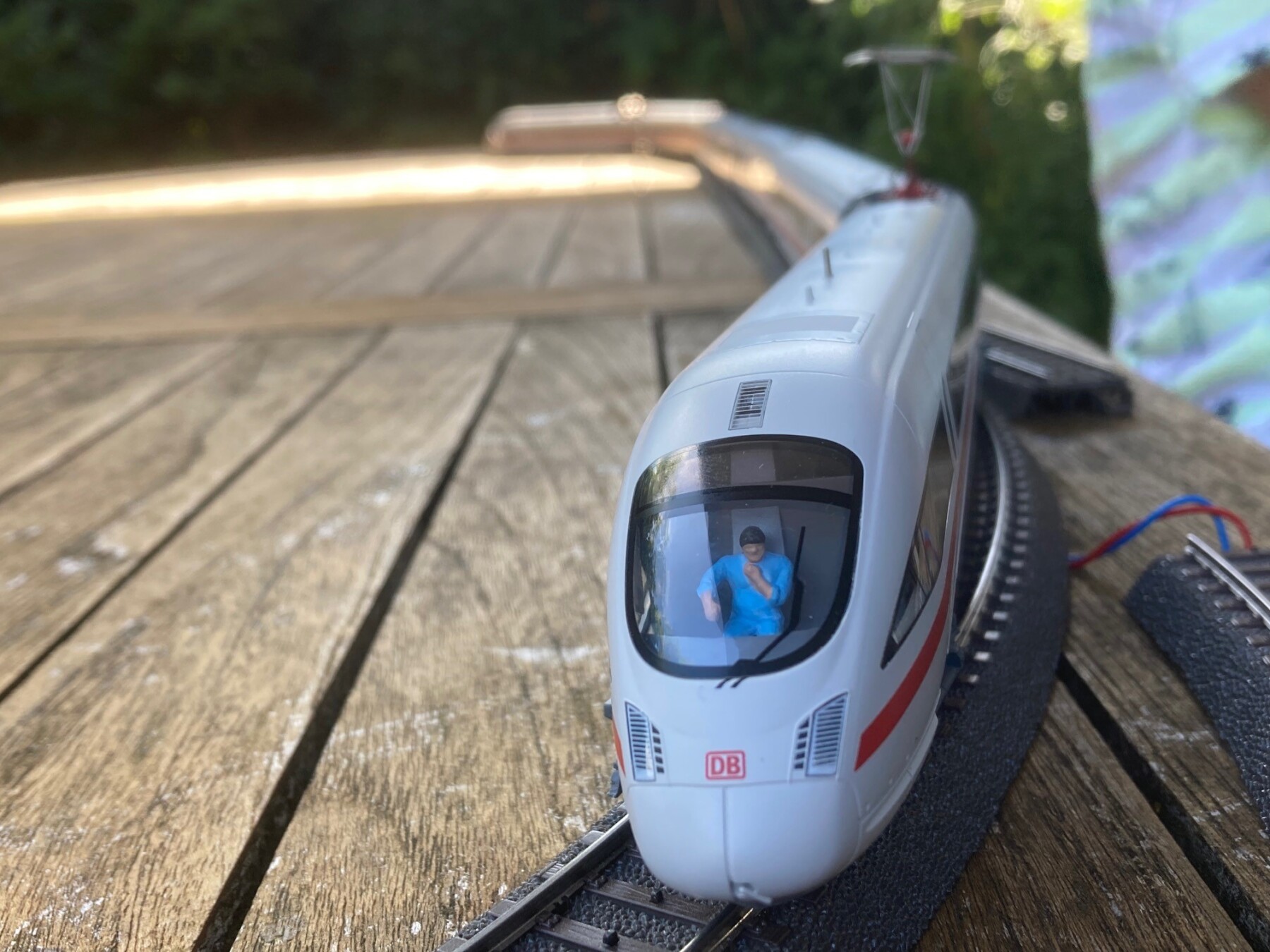

#132 ICE-T - hij is af!
De ICE-T verbouwing is voor mij afgerond.
Met dank aan allen die ergens een bijdrage hebben geleverd.
Met name denk ik aan Ronald (MOVisser) en Richard (Nighttrain) die het een en ander in mijn opdracht hebben gerealiseerd.
Wat is er nu gedaan aan dit stel om van deze standaard 2-rail uitgevoerd Fleischmann model een exemplaar te maken voor 3-rail;
- sleper aangebouwd en modificatie aan de printplaat in het gemotoriseerde rijtuig (credits aan Ronald)
- Installatie van een lokdecoder en lichtprint in het gemotoriseerde rijtuig
- inbouw stroomvoerende koppelingen over het hele treinstel (credits aan Richard voor de magneetkoppelingen). Deze 1 polige koppelingen zijn verbonden met de sleper.
- montage wielslepers bij elk rijtuig voor de massa terugvoer naar de rails
- verlichting ingebouwd in elk rijtuig.
- figuren hebben een plaatsje gevonden.
- Wielen in het motordraaistel zijn iets naar elkaar toe geperst. Assen zijn verder niet vervangen, vervangende Roco assen zijn passen net niet helemaal lekker in de aspotjes (iets te lang daar)

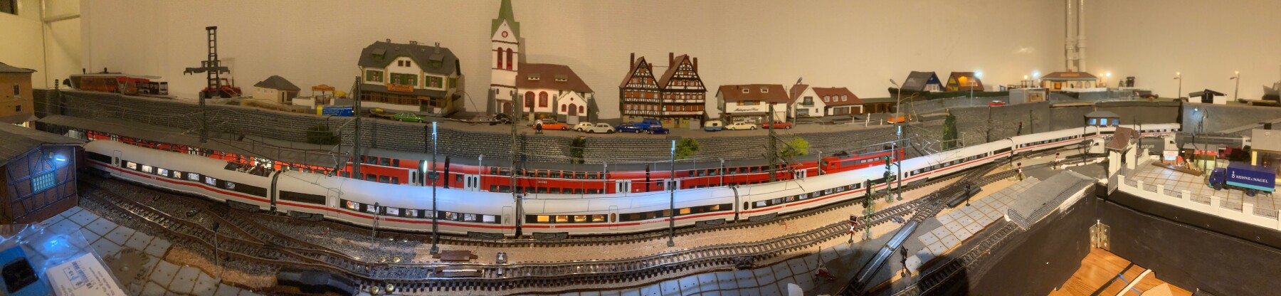

En nu dan plaatjes... tja 7 delig krijg je niet goed op de foto.
Hier vertrek uit het station (voor mijn baantje ga ik hem 5-delig inzetten):
Even meelopen met de trein in een panoramakiekje:

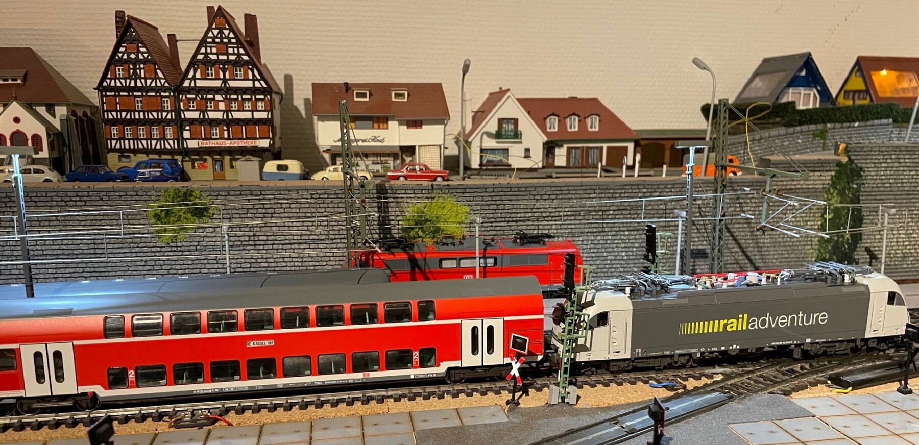

Buiten dan maar foto en filmpje, hier bleek de voeding van de MS2 defect, dus alleen een statisch plaatje. Je zie wel hier dat de panto recht blijft als de bak kanteld.
Nog een keer de kanteling in beeld, met blik op de stroomvoerende koppeling.

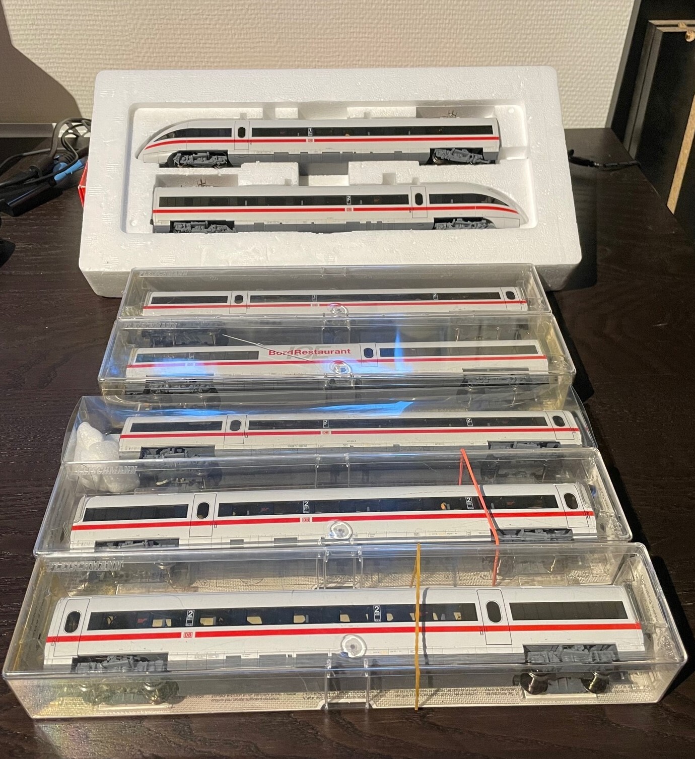

Het stel compleet in de OVP/EVP's:
