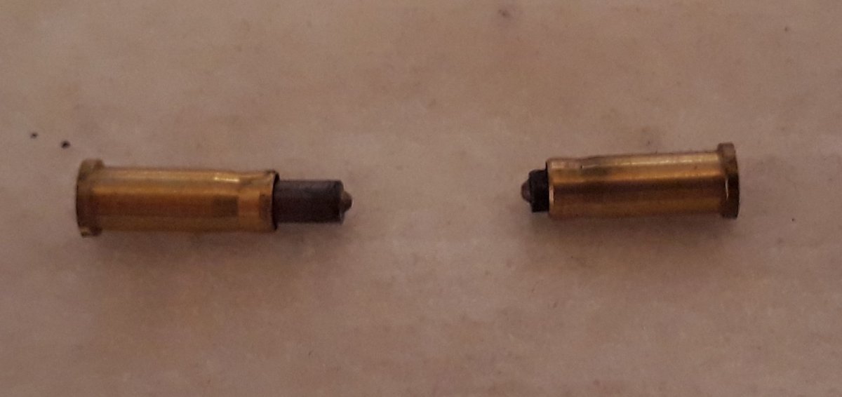

Een plaatje er bij  ;)
Dat zwarte friemmeltje is het koolborsteltje wat in dat messing busje zit.

En dan nu voor de domme vraag: waar komt dat messing busje uit?

Dat zijn de buisjes in het motortje waar je de stroomdraadjes op kan zetten om te kijken of het motortje zelf het nog doet. Als je die eruit peutert dan zie je het buisje en de koolstofborstel, maar pas op dat de koolborstel niet wegschieten. Ze zijn erg klein.

Daar zitten die busjes.

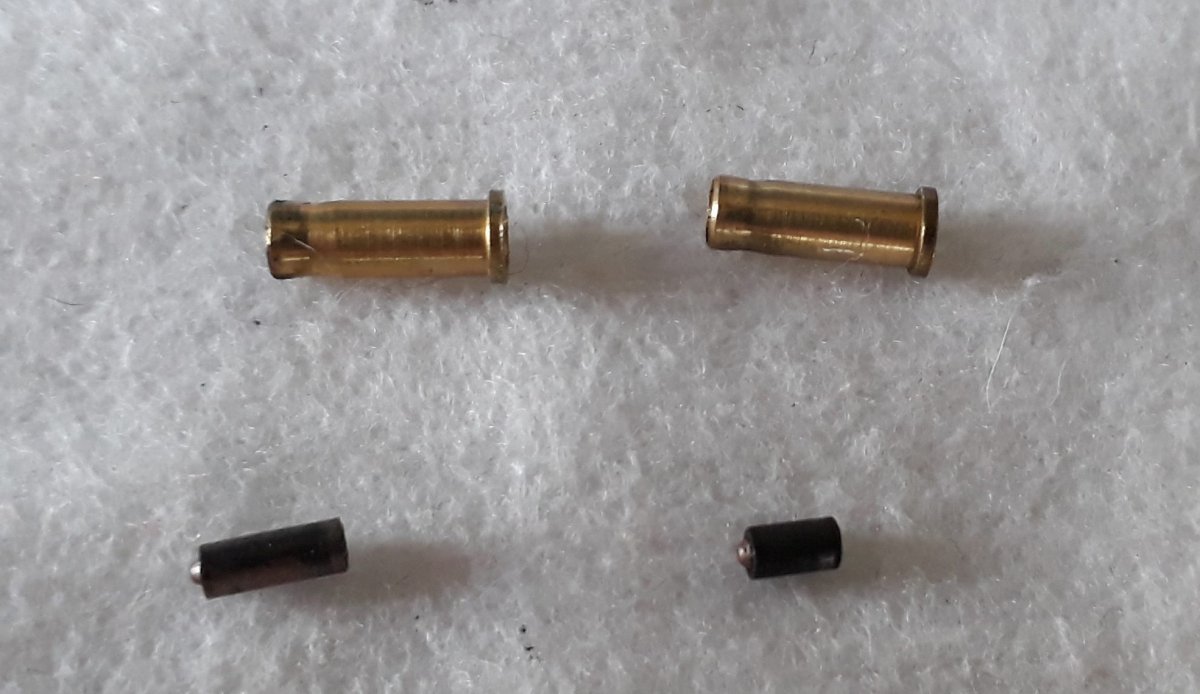

Bestaand Anna motortje nog verder uiteengenomen:
In de messingbuisjes zitten veertjes, maar die heb ik er mooi ingelaten.
Is het normaal dat de koolstofborstels niet dezelfde lengte hebben?  Is er iets dat ik nu nog verder kan testen/vervangen vooraleer ik de ombouw van mijn Anna begin met een ander motortje?

« Reactie #21 Gepost op: 09 June 2019, 16:20:20 »
Koolborstels slijten, da's normaal.
Maar ze zijn wel erg ongelijk.
Wellicht niet gelijktijdig vervangen ?

Maar voor de werking maakt het niets uit? Waarmee ik bedoel; zou het kunnen dat de motor niet meer werkt omdat één van die koolstofborstel zo kort is?

De lengte van de koolborstels maakt niets uit, slijten wel vaker ongelijk. Je moet ze alleen vervangen voor ze op zijn, anders kan er schade aan de collector ontstaan.
Ik ben bang dat de wikkeling gebroken is, dat is einde motor.

Prima. Daar ging ik van uit. Dat de motor zelf dus "einde rit was".
Dus wordt dit nu officieel een projectje waarin in de motor vervang, en later zelf digitaliseer. Stay tuned...

Kan die langste koolborstel wel vrij bewegen in dat hulsje ?
Als tie ergens vastloopt , dan slijt ie ook niet meer en uiteindelijk stopt dan ook de motor .

Je kunt hem bij de collector doormeten. Is hij 3polig? Dan moet tussen de koperen vlakjes steeds dezelfde weerstand zitten.

Wanneer je de langste koolborstel, in het messing busje stopt veert deze dan terug?
Dus in beide busjes proberen, opletten dat de koolborstel niet weg vliegt.
Wanneer een van de busjes het veertje de koolborstel niet goed naar buiten drukt, Is deze zijn veerkracht kwijt en krijg je het verschil in lengte van de koolborstels.
Dan wordt die ene borstel niet goed op de collector gedrukt.
Er kan ook kool slijtage met olie rest in het busje zitten,dan blijft de borstel vast zitten.

@ stoombr38: de veertjes werken goed. Alleen, is één van de twee koolborstels merkelijk kleiner dan het andere. In het messingbuisje piept ie maar net naar buiten. Zie foto hieronder:
