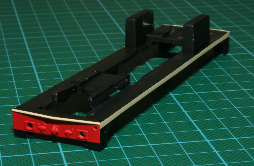

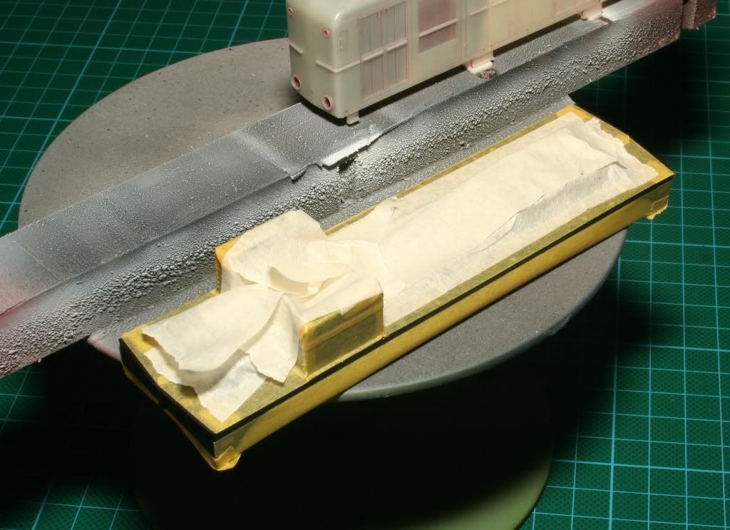

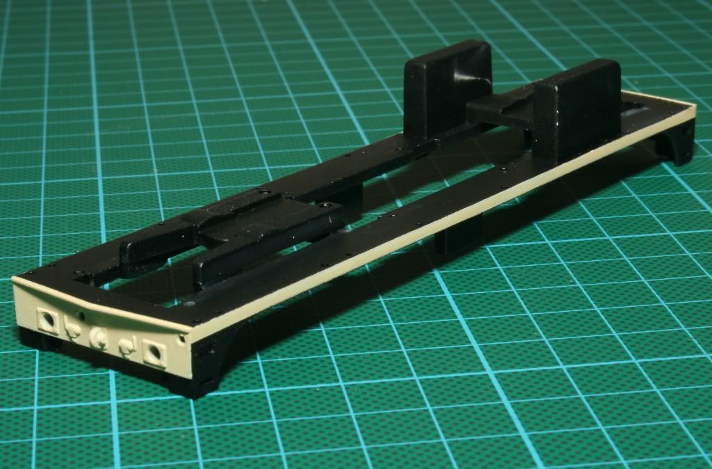

... met wat dz-plakband gefixeerd op de spuittafel.

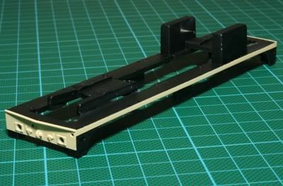

En... omdat er nog een gele lijn en rode bufferbalk op het frame moet...

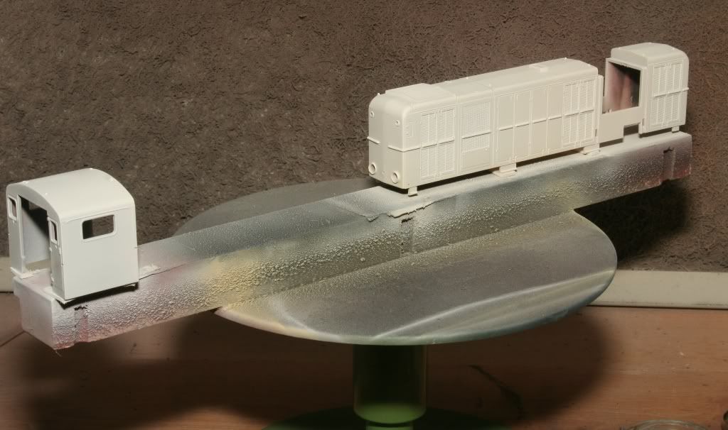

... ook maar afgeplakt. Ik ga hier een voor mij nieuwe techniek toepassen: Geel en rood over zwart gaat miscchien wel, maar dan heel dik :( Dus hier gaat eerst een laagje Revell Email Basic primer op, en dan de kleur.

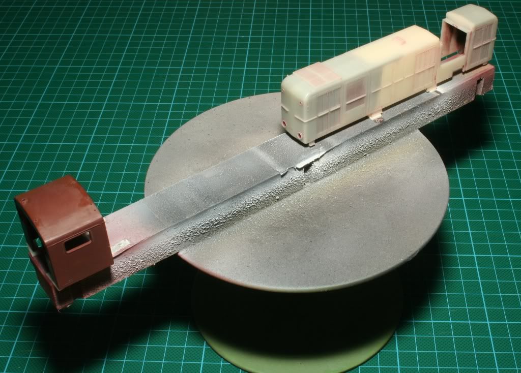

De kap in de primer. Werkelijk geweldig hoe mooi strak en makkelijk dat spul spuit  ;D

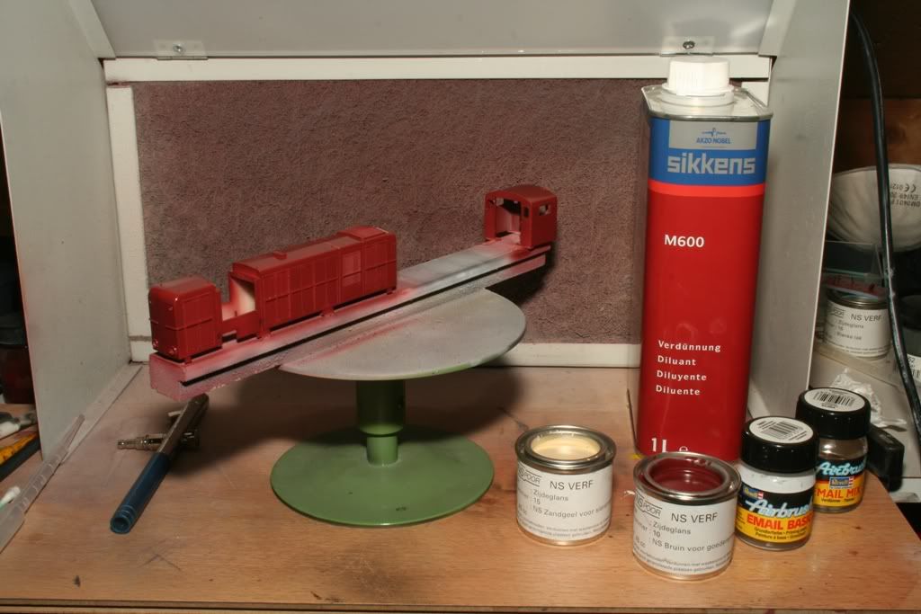

Inmiddels de KleiNSpoor zandgele verf verdund met M600  ( Overigens als je heel goed leest op die potjes, staat het er zelf echt op ! )...
... dat er echt primer onderzit geloven jullie wel he ?

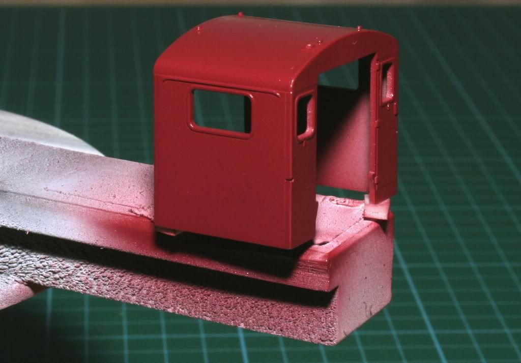

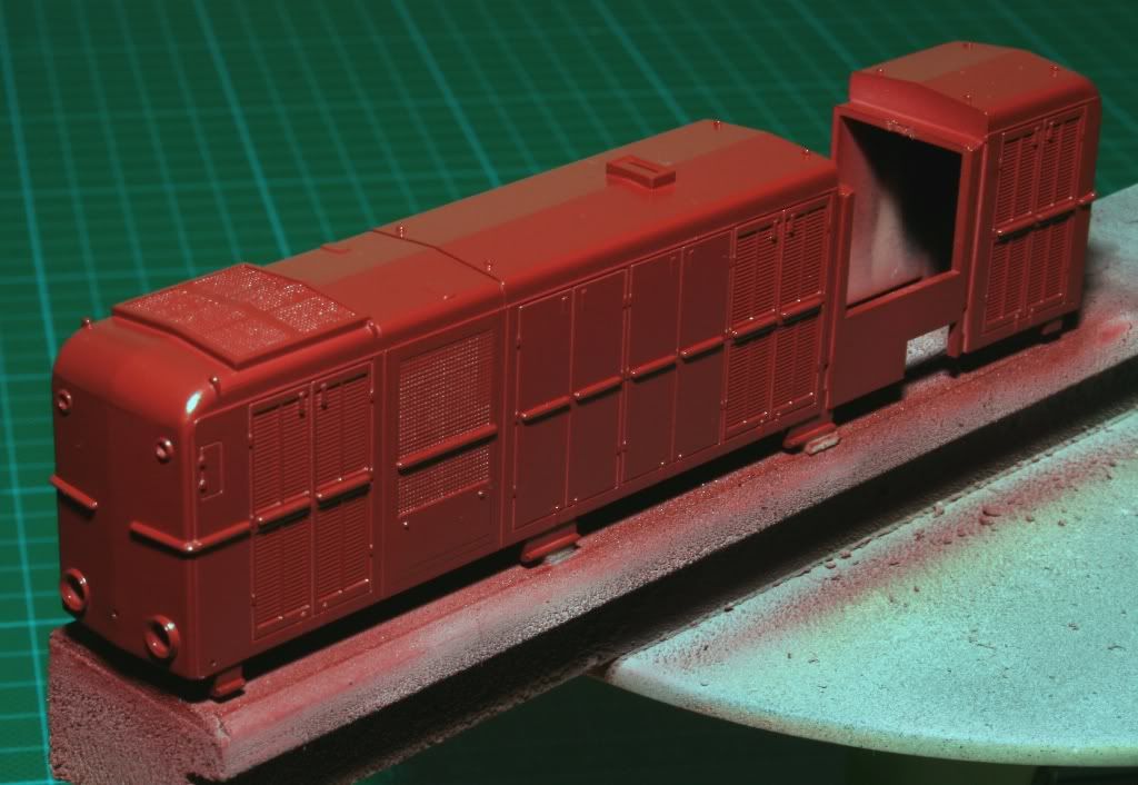

Vervolgens, die primer is dus binnen een uur overspuitbaar  8), de eerste laag KleiNSpoor goederen bruin er op. Ook dit verdund met M600 1: 1.75... Dit is dun, maar de volgende keer gaat het 1:2 ! Het is nu nog heel iets te dik. Een heel licht 'sinaasappeltje' zit er op. Maar... wel heel mooi in, zeer dunnen, laagjes te spuiten nu !
... en ja, inderdaad dit moet wel in twee keer... (dit is dus de eerste laag ;) )
Nog een voordeel van flink verdunde verf en dunne laagjes, het is zo droog  ;D Dus kon ook de rode bufferbalk er nog even opgzet worden...
... hier weer Revell Email Color gebruikt, dit keer "Feuerrot" satin. (ok dit potje moet bij-verdund worden  :-| )

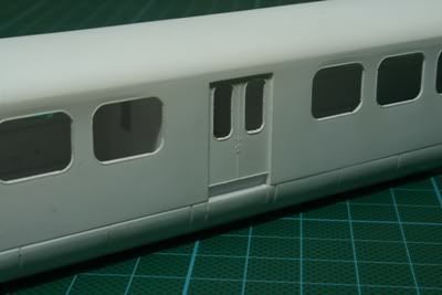

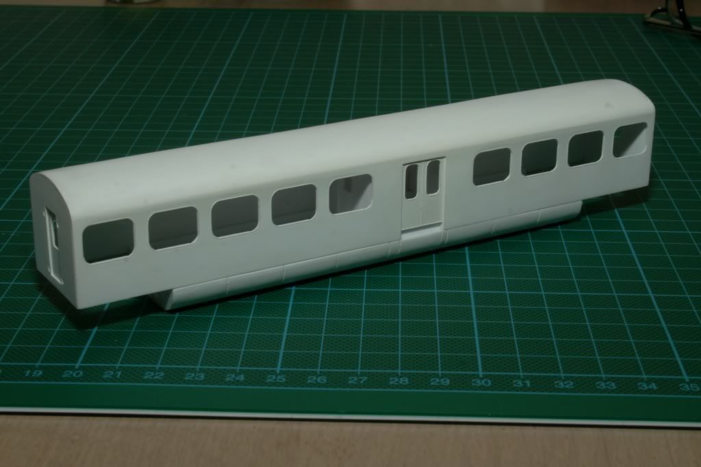

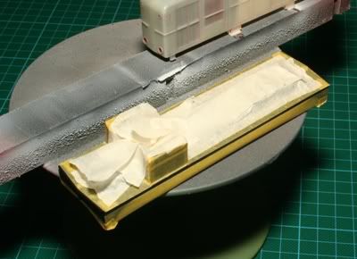

Vanmiddag even in de weer geweest met Tamiya putty, KleiNSpoor primer en M600  :o

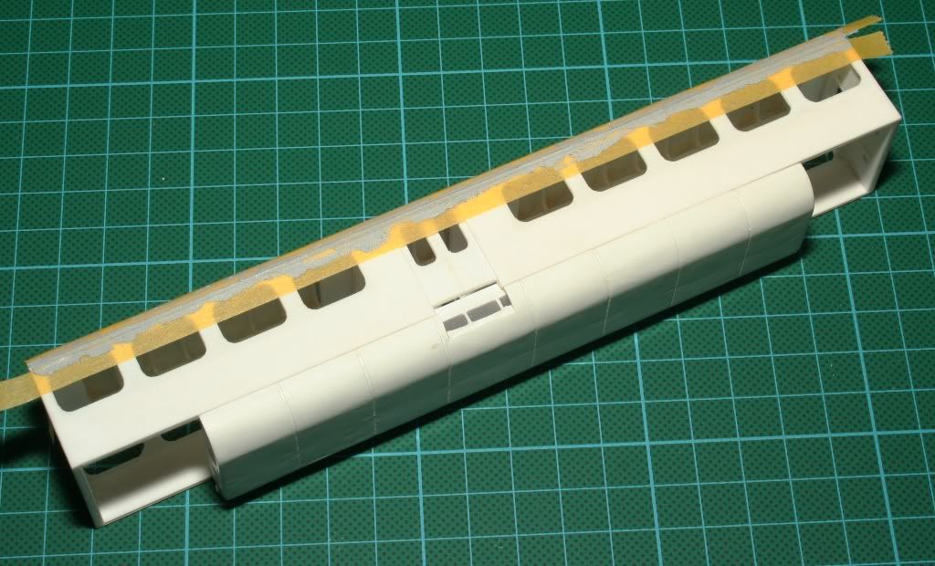

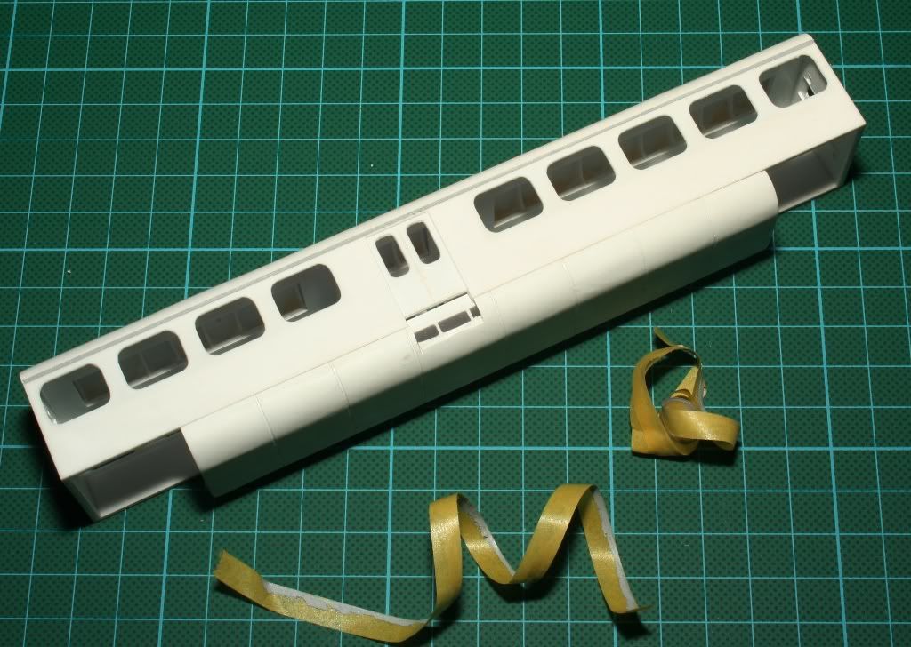

... een methode die ik all langer gebruikte: Rondom de te plamuren naad ong. 1.5 mm afplakken. Dan plamuren tussen en over het afplakband.
De Tamiya putty is dun, lekker dun in dit geval, waant dan kun je het mooi afstrijken op het tape. Zodoende krijg je een heel dun laagje, droogt snel en is makkelijk weer weg te schuren  ;D
... het tape kan bijna onmiddelijk ( enkele minuten later ) weer verwijderd worden. De putty is dan al droog maar nog niet hard.
Na ongeveer een half uur is het prima waterproof te schuren. Ik doe dat met een strip korrel 1000 op een 2mm plaatje styreen geplakt...
... hoewel de bak best strak in elkaar gelijmd is, zijn er altijd wel naadjes. Deze tekenen nu mooi grijs af.
De bak goed droogmaken ( liever met fohn dan in de oven ;) )...

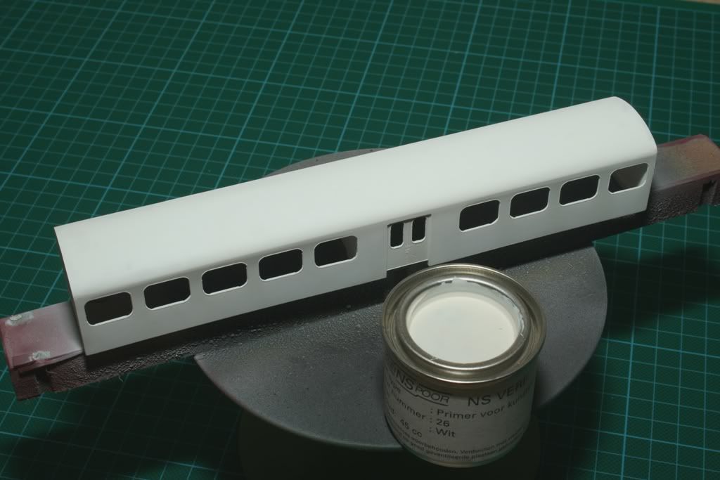

... de KleiNSpoor primer 1:2 verdund met M600... Spuiten is nu een eitje ! Niet helemaal zo fijn als het Revell spul, maar een 'giant leap' voorwaarts t.o.v. wasbenzine als verdunner. Geen korrelige oppervlakte meer, geen spuitstof  :P
En het resultaat mag gezien worden  ;D zo glad als een baby's ******  :P

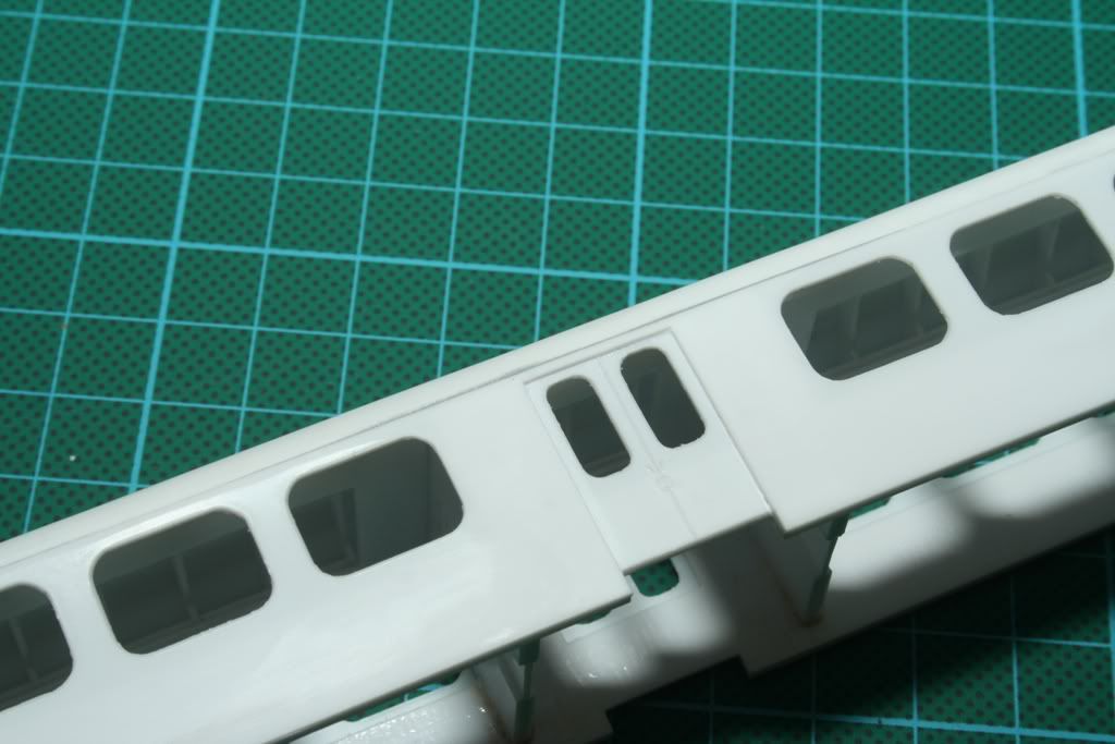

Nog even een close-up...
... zoals al eerder gezegd, maak ik vaak van deze opnames om m'n eigen werk te controleren ;) Nu zie je dus precies waar nog wat plamuur moet... kennelijk krimpt de putty toch wat  :-|

Dak is niet helemaal strak en raamstijlen wijken naar binnen.
Andere constructie is al onderweg.
Dit heeft te maken met de lange afstanden tussen de binnenwanden.

De ramen zijn nu strips die er in 1 keer achterlangs gaan. als ik gewoon losse ramen maak, wordt de wanddikte ter hoogte van de stijlen weer gewoon 1.5 ipv 0.5 mm. En dat is wel stabiel  :D

De 2e laag bruin zit er ook op.
Dit keer verdund 1 (verf) : 2 (M600).
Het resultaat is zoals verwacht: mooie egale deklaag. Details nog mooi intact.
... de kleur is nagenoeg die van Roco. Hooguit een heel klein tikkeltje donkerder.
Ook het machinistenhuis is goed gelukt. Was hier nog wel even bang voor, omdat de voormalige beschrifting een soort van 'relief' leek achter te laten na het 'strippen'.
Dus: M600 is: 'the thinner voor KleiNSpoor to have !' In ieder geval voor mij wel ;)
