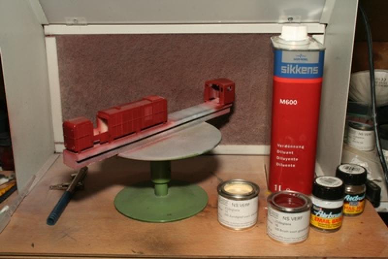

Zou helemaal niet verkeerd zijn. Ik behoor tot de groep die de combinatie Kleinspoorverf en terpentine als onbruikbare diaree beschouw. Inmiddels is het al 9 jaar geleden dat ik bijna een bak verknald heb met rode DE-verf.
Nu zit ik al weer een paar jaar in het M600-tijdperk maar heb de combinatie Kleinspoorverf/M600 nog niet uitgeprobeerd. Zit nog te vast aan de Revell-recepten maar nu ik dit zo lees zou ik het weer eens moeten proberen.

Ik verdun Kleinspoorverf met wasbenzine. Dan is het wel te verwerken hoor. Het resultaat is wel een aantal keren tegengevallen, maar dat lag meer aan mijn spuitkwaliteiten :-|.
Jaap, M600 is een verfverdunner.

..........de KleiNSpoor primer 1:2 verdund met M600... Spuiten is nu een eitje ! Niet helemaal zo fijn als het Revell spul, maar een 'giant leap' voorwaarts t.o.v. wasbenzine als verdunner. Geen korrelige oppervlakte meer, geen spuitstof..........

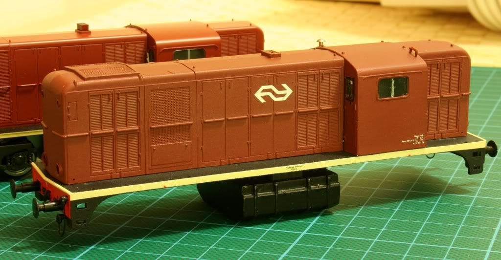

Laatste plaatje van dit jaar...
... transfers en blanke lak er op. Roco op de achtergrond voor de kleur.
Vreemd... met het blote oog is het verschil andersom. Maar even wachten op daglicht voor de juiste vergelijking.
Er komen nog 'Houten' hekjes en 'Ger Knijf' schildjes op.
Wordt vervolgd.

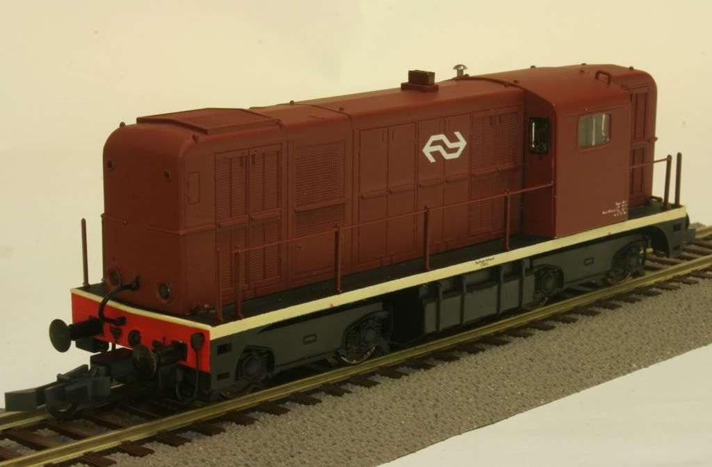

17 January 2008, 23:25:30 »
even wat langer geduurd dan verwacht
Maar vanavond toch maar weer even tijd voor de hobby genomen
Lak lekker gedroogd, mooi strak en op kleur getrokken !
Het hele ding weer gemonteerd, digitaal gemaakt, schakelbare sluit- en SMD Led frontseinen, rangeerlicht, 'Houten' hekwerk.
Slechts de schilden ontbreken nog. Maar hopen dat ik a.s. zaterdag Ger Knijf tref in Rijswijk
Kortom, eind resultaat van deze draad: De Email Basic serie, en zeker de primer is moeite van het uitproberen waard geweest.
De KleiNSpoor lak is duidelijk makkelijker, dunner en strakker te verwerken als hij met Sikkens M600 Verdunner tegen de 1 : 2 wordt verdund.
