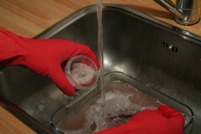

Na het 'weken' komt het schoonmaken:
DOE DIT ABSOLUUT MET RUBBER HANDSCHOENEN AAN !
(lees ook de handleiding op de ovenreiniger)
Dit keer lijkt het een makkie te worden, het spoelwater kleurt lekker roodbruin  :P

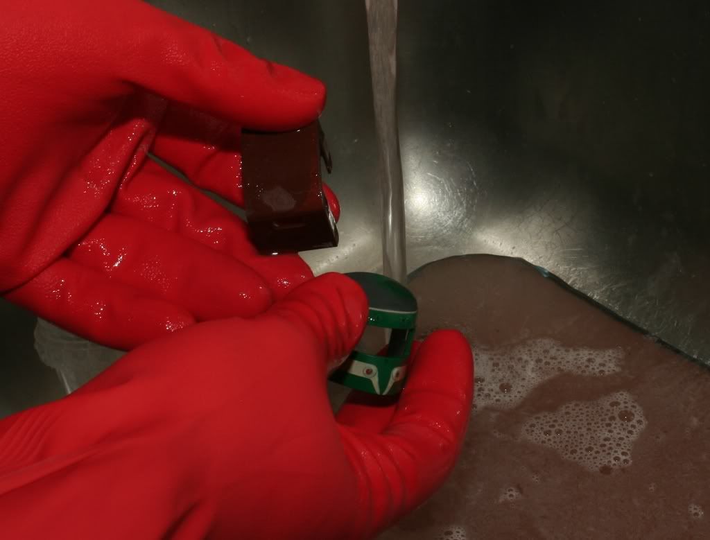

Hey ! een verstekeling aan boord  ::)...

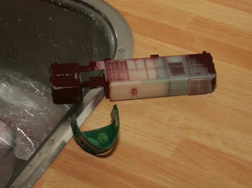

Afvegen was bij een gladde kap al voldoende geweest...

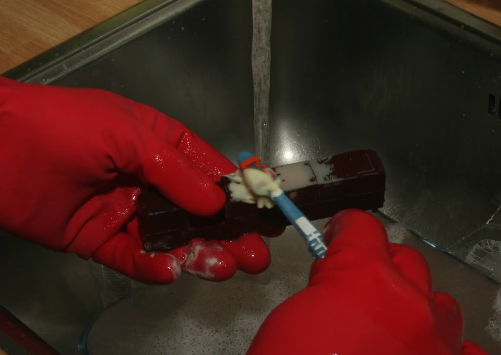

... vanwege alle luiken, panelen en roosters, met vloeibaar schuurmiddel en de tandenborstel aan het boenen...
... het resultaat na enkele minuten. Maar ! De LIMA verf en bedrukking geven geen krimp !!!
Na 10 minuten lekker doorschrobben is het meeste er af...

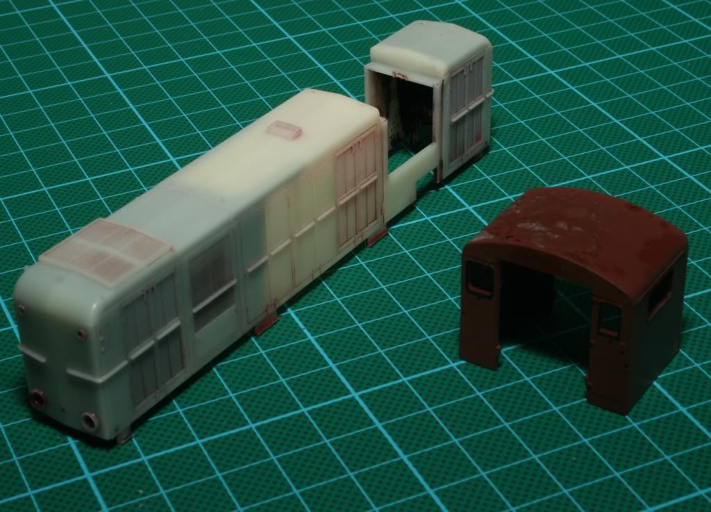

... de cabine wil nog niet echt loslaten :(
Dus ligt de boel voor een tweede ronde in de Ovenreiniger ;)
Wordt vervolgd.

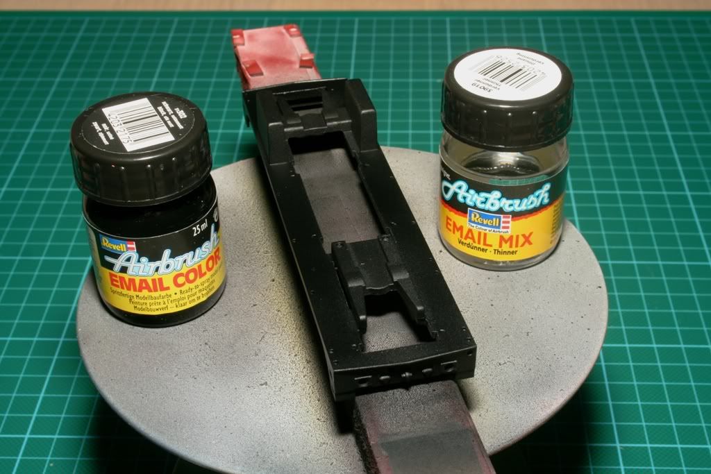

Weer een stapje verder. Ditmaal met andere leden uit de Revel Email ready-to-spray familie.
De meeste kleuren komen ook in de pre-mix versie. Zo ook satin-zwart. Voor mij erg handig, vaak heb je maar een drupje zwart nodig. En om dan de boel netjes in de goede verhouding verdund te krijgen is lastig.
De zwarte mix was wat dik, kennelijk was er wat verdunner vervlogen  :-| En dus niet ready to spray... Maar een goede tip: Vul het potje bij met de Email Mix verdunner tot ong. 2mm onder de rand ( alleen bij een nieuw potje uiteraard ! ) en je hebt de perfecte viscositeit om met 1.8 bar te gaan spuiten.
Ook hier hetzelfde positieve resultaat als bij de primer: zeer goed te verspuiten, goed dekkend. Zowel de 'mist-' als de 'wetcoat'.
... de producten en het resultaat. Zwart is en blijft een rare 'kleur'. Zeker in flitslicht en zijdeglans. Vreemde reflecties  :-| In het 'daglicht' ( voor zover aanwezig nu ;) ) is het mooi egaal diepzwart en strak dekkend. Het ziet er zeker beter uit dan de originele DKM afwerking  :P
