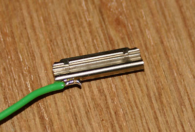

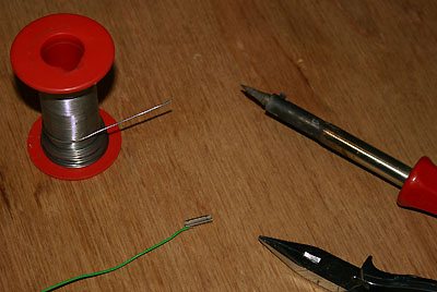

Ik heb Fl profirail en daar is het niet echt handig en zeker niet mooi om de draden aan de rails te solderen. Daarom soldeer ik de draden aan de raillassen en wel aan de onderkant. De raillas is van een bepaald metaal dat er uitziet alsof je er niet aan kunt solderen, maar na even vijlen, vertinnen (met een gewone soldeerbout van 40 W en tin met harskern), draadeinde vertinnen, even tegenelkaar aan met de soldeerbout en klaar. Het is dus helemaal niet nodig om een zware soldeerbout te moeten gebruiken, de onderdelen langdurig heet te maken, S-zoveel te gebruiken, grote hoeveelheden tin. Als dat toch moet, dan weet je dus niet hoe je goed moet solderen (sorry, maar ik moest dat laatste toch even kwijt).
« Laatst bewerkt op: 03 August 2006, 00:22:59 door V200 »

« Reactie #14 Gepost op: 03 August 2006, 00:35:05 »
WOW
ik kijk eigenlik meer op van de foto kwaliteit!
Dat is echt netjes in beeld gebracht.
Maar de soldeer ziet er ook netjes uit hoor ;D
