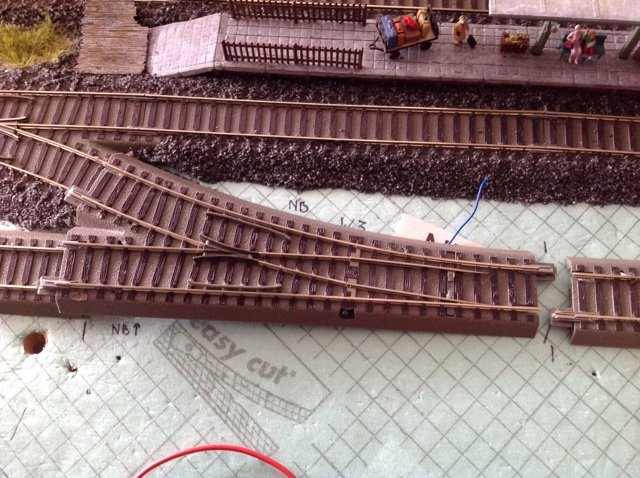

Beste mensen,
Sinds vandaag heb ik kortsluiting in een van mijn wissels. Wanneer ik mijn loc over het puntstuk rijdt maakt hij kortsluiting. Wissel er uit gehaald en nagekeken. Kan geen loszittende draden ontdekken. Ook de verbindingen aan de rails zitten vast. Voor de zekerheid de bescherming rondom de stekker verwijderd om te kunnen controleren of hier een draad loszit. Ook dat kan ik niet bevestigen.
Soms, wanneer je de wissel teruglegt en je rijdt er met de loc overheen doet hij het wel maar rijdt je dan achteruit terug dan heb ik weer kortsluiting.
Soms krijg ik al kortsluiting wanneer ik de aansluitende rails aanraak. Links of rechts maakt niet uit.
Ik denk dat ik een kapotte wissel heb. Maar wat dan kapot kan zijn is mij niet duidelijk. De wissel, of de elektrische wisselaandrijving.
Weet iemand wat hier misschien wat het probleem kan zijn?
Alvast bedankt voor jullie feedback.
Groeten
Hans

Het is op de foto slecht te zien, maar maken de draadjes voor de polarisatie geen sluiting ?
Jos

Jos welk stukje bedoel je precies? Hierbij even een detailfoto

Dit bedoel ik.
http://images.beneluxspoor.net/bnls/image_1558_1.jpg
Jos
Ik zie dat je mij al voor bent, en het zelf al gedaan had.
Kun je de koperen strip waar de bruine kabel aangesoldeerd zit niet iets oplichten.
Het lijkt mij onwaarschijnlijk maar misschien raakt die strip de spoorstaaf die eronder ligt.
Jos

Even gekeken maar beide koperen strips lopen in een boog en raken de overspannen rail niet.

Is moeilijk te zeggen. Als de loc vanaf het bovenspoor inrijdt gaat het goed.
Wanneer de wissel dan op rechtdoor gezet wordt heb ik kortsluiting.
Ook wanneer de loc op het onderste spoor binnenrijdt heb ik direct kortsluiting.
Maar soms heb ik ook al kortsluiting wanneer de wissel toe wil voegen. Er staan dan geen locs op. Ook geporobeerd met een andere loc. Zelfde resultaat.
Wissel is m.i. goed aangesloten. Bovenste rails van de wissel zijn geisoleerd en aangesloten op de niet-bezet sectie.
Onderste rails zijn gewoon verbonden op de voeding.
De wissel schakelt goed als er natuurlijk geen kortsluiting is. Kan het zijn dat er sluiting in de elektrische wisselaandrijving zit?

Ik heb zojuist het stekkertje van de polarisatie uit de elektrische wisselaandrijving gehaald. Resultaat. Als de loc langs de bovenste rail binnenrijd gaat het goed.
Als de wissel op rechtdoor is gezet en de loc rijdt binnen via de onderste rail maakt hij sluiting op het polarisatiepunt.
Vermoeden blijft dat het aan de elektrische wisselaandrijving ligt en dan met name de print die de polarisatie regelt.

Gekke gedachte dan: contact vast gebrand?

Op de print zit een schakelaar die de polarisatie regelt. Deze schakelt mee met stand van de wissel. Kan zijn dat deze vast zit in een stand en daardoor sluiting maakt.
