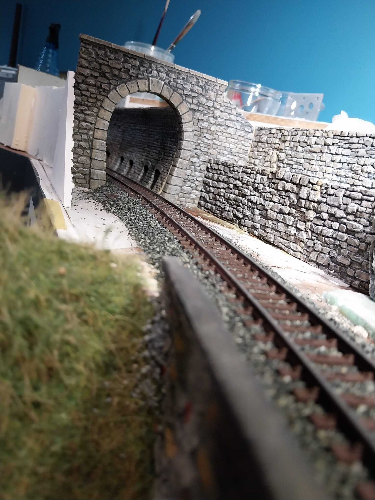

Nu de zolder weer een aanvaardbaar klimaat heeft wordt het tijd de overdenkingen van de zomer ten uitvoer te brengen.
Ik ben begonnen met de aanleg van een stukje tunnel, zoals voorgesteld door Rob.
De gietsels heb ik in de zomer in de tuin gemaakt.
Na een stukje gesloopt hebben ben ik begonnen met de binnenbuis van de tunnel,
Vervolgens heb ik de ligging van het spoor gecontroleerd of deze mooi in de verkanting ligt en of deze geschikt is voor de langste rijtuigen.
Dit heb ik met een lang rijtuig en een set koelwagens gedaan, je kan mooi over de daken kijken als de trein er langzaam door rijd.
Eventueel slingeren is dan goed te zien.
En dan ziet het er zo uit tot nog toe...
Groeten Jeroen,
Opmerkingen hoor ik graag!

Vraagje, hoe heb jij de verkanting aangebracht, klopt het dat ik een kurkstrook zie onder de rails? Hoe hoog is die strook dan?
Ziet er op het eerste oog goed uit, maar kan het niet helemaal inschatten omdat ik hier de trein alleen van de zijkant zie.

De rails ligt op foam platen van 4 mm. schuin afgesneden met een malletje, een latje onder 45 graden en daar haal ik het mes overheen.
De verkanting is niks anders dan een strookje fineer.
De rails leg ik vast met schroeven met een ringetje eronder.
Tot na het ballasten.
De tunnel bovenzijde wordt inderdaad nog even verhoogt met donker schuim of zo.
Inderdaad een min puntje bij de Spörle mallen.
waar ik de kanttekening bij wil plaatsen dat veel muur delen een verschillende maat hebben en daarom niet gemakkelijk zijn te combineren. Maar goed. Toch al vele jaren plezier van mijn mallen, indertijd bij de leukste treinen zaak van zuid nederland gekocht (Anitadecor).

De rails is geairbrushed met Revell aqua colors leder braun.
Dat sputtert en dat doet je nozzle verstoppen. Met droge resten aan de buitenkant.
Door dit gesputter ontstaat een mooie onregelmatige laag.
Normaal gesproken een ramp. Maar nu even niet.
Groetjes Jeroen

ik heb een paar kantstenen op de keermuren geplaatst,
ik heb om beschadiging te voorkomen een kantplank gezaagd.
ook een stukje weg is gefundeerd dit om te voorkomen dat als er iemand tegenaan leunt het hele portaal wordt verbrijzeld.
En de andere kant.
Ook heb ik een stukje geschottert.
helaas is de Anitadecor schotter op, en ik vrees niet meer te krijgen.
keerzijde is dat ik werkelijk net genoeg had.
Groeten Jeroen.
